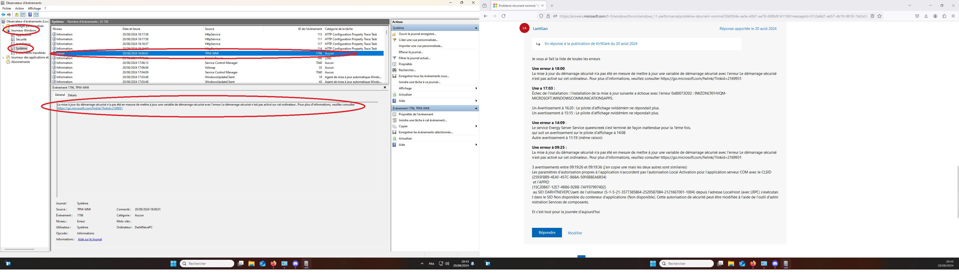

    Je ne l'avais pas vu du premier coup. Ok, il y a cette erreur qui a attiré mon attention:
    Un Avertissement à 16:20 : Le pilote d’affichage nvlddmkm ne répondait plus.
    Un avertissement à 15:15 : Le pilote d’affichage nvlddmkm ne répondait plus.
    Ce qui veut dire que lors du jeu votre carte graphique a une défaillance. Ce qui peut expliquer le problème d'arrêt de votre ordinateur. Quelle est le nom et modèle de la carte graphique?

    Je vous ai fait la liste de toutes les erreurs
    Une erreur à 18:00 La mise à jour du démarrage sécurisé n’a pas été en mesure de mettre à jour une variable de démarrage sécurisé avec l'erreur Le démarrage sécurisé n’est pas activé sur cet ordinateur.. Pour plus d'informations, veuillez consulter https://go.microsoft.com/fwlink/?linkid=2169931
    Une a 17:03 :
    Échec de l’installation : l’installation de la mise à jour suivante a échoue avec l’erreur 0x80073D02 : 9WZDNCRFHVQM-MICROSOFT.WINDOWSCOMMUNICATIONSAPPS.
    Une erreur a 14:09 :
    Le service Energy Server Service queencreek s’est terminé de façon inattendue pour la 1ème fois.
    qui suit un avertissement sur le pilote d'affichage à 14:08
    Autre avertissement à 11:19 (même raison)
    Une erreur à 09:25 : La mise à jour du démarrage sécurisé n’a pas été en mesure de mettre à jour une variable de démarrage sécurisé avec l'erreur Le démarrage sécurisé n’est pas activé sur cet ordinateur.. Pour plus d'informations, veuillez consulter https://go.microsoft.com/fwlink/?linkid=2169931
    3 avertissements entre 09:19:26 et 09:19:36 (j'en copie une mais les deux autres sont similaires)
    Les paramètres d’autorisation propres à l’application n’accordent pas l’autorisation Local Activation pour l’application serveur COM avec le CLSID
    {2593F8B9-4EAF-457C-B68A-50F6B8EA6B54}
     et l’APPID
    {15C20B67-12E7-4BB6-92BB-7AFF07997402}
     au SID DARHTNEVEPC\laeti de l’utilisateur (S-1-5-21-3577385864-2520587084-2121667001-1004) depuis l’adresse LocalHost (avec LRPC) s’exécutant dans le SID Non disponible du conteneur d’applications (Non disponible). Cette autorisation de sécurité peut être modifiée à l’aide de l’outil d’administration Services de composants.
    Et c'est tout pour la journée d'aujourd'hui

    >Il y a de nombreuses "information"
    Ce que je recherche c'est un problème lié aux matériels. regardez dans le system de windows logs.
