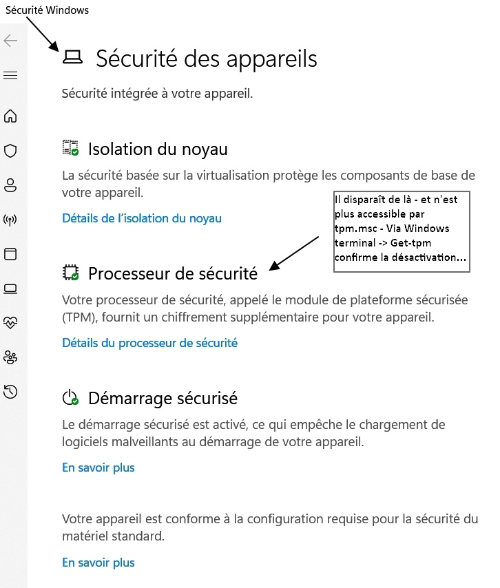

Bonjour à tous,
Microsoft ayant contraint bon nombre d'utilisateurs de son OS à revoir leur matériel pour passer à Windows 11, sauriez-vous me dire si - également sur votre propre matériel - la fameuse exigence de sécurité (TPM) disparait de l'onglet sécurité des appareils après une "simple" mise en veille ?
Celle-ci ne réapparait qu'après un redémarrage ou arrêt puis démarrage.
Peut-être avez-vous une explication et sauriez-vous me décrire les conséquences - si tant est qu'il y en ait ?
Les nouvelles contraintes de Microsoft nous ont couté cher... Autant exiger une prestation de qualité !
Mais peut-être que cette "anomalie" ne concerne que mon propre matériel.
Merci pour vos retours.

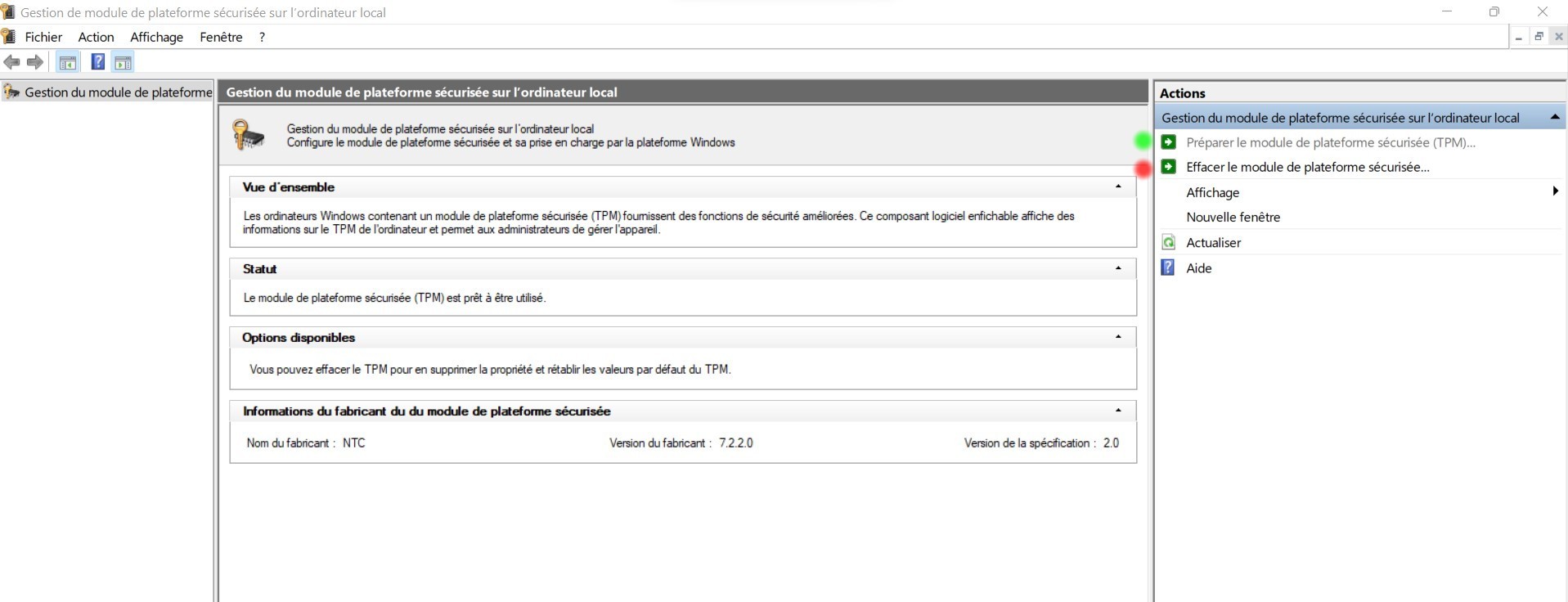

    Ceci, c'est juste pour attirer l'attention sur la commande Unblock-Tpm afin d'émettre l'hypothèse d'un verrouillage du module TPM2.0 à la sortie de veille à cause de ce qui est expliqué sur cette page :
    https://docs.microsoft.com/fr-fr/powershell/module/trustedplatformmodule/unblock-tpm?view=windowsserver2022-ps
    Si c'est le cas, il serait alors possible d'effectuer un déverrouillage avec cette commande mais encore faut-il être sur qu'un redémarrage ne soit pas requis, autrement cela ne sert à rien puisqu'un redémarrage effectue ce déverrouillage sans exécuter cette commande.
    Aussi, si c'est le cas, qui a effectué cette configuration puisqu'elle ne l'est pas par défaut ?
    Par conséquent, ne serait-il pas utile d'essayer une installation propre de Windows 11 ?
    Ou peut-être avant de le faire, essayer tout simplement une réparation par mie à niveau ?
    Sinon, pour ce qui est des commandes Initialize-Tpm et Clear-Tpm qui peuvent éventuellement résoudre ce problème, il faut d'abord poser la question des risques de perte de données etc…
    Concernant la commande Clear-Tpm, on peut aussi l'appliquer sous la "Gestion de module de plateforme sécurisée sur l'ordinateur local" accessible en exécutant en invite de commande (admin) la commande tpm.msc.
    Après avoir utilisé la fonction "Effacer le module de plateforme sécurisée", pour réactiver ce dernier, il faut certainement utiliser la fonction "Préparer le module de plateforme Sécurisée (TPM)… :
    Ceci, c'est pour dire que ton réparateur aurait pu toucher à la configuration par défaut du module de plateforme sécurisée TPM2.0.

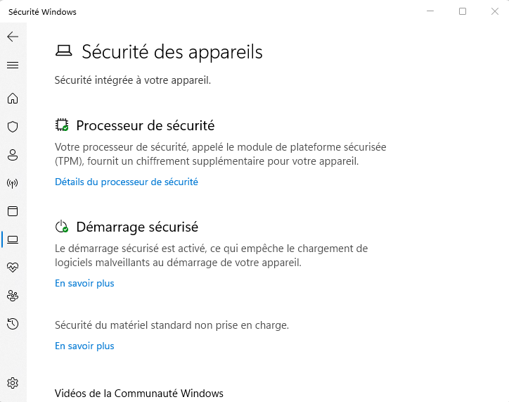

    Le résultat est le même en compte local... Par contre, vous, il vous manque le noyau !

    Rien à signaler chez moi.
    Essai en compte local.
    Le processeur est un AMD Ryzen 7 3700X
