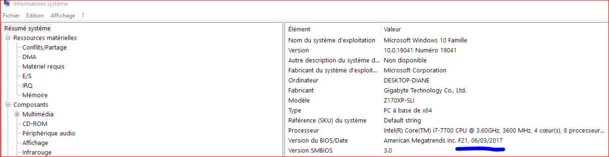

    la date du dernier BIOS est de 2017 dans votre copie d'écran....j'ai pas le lien de support de votre carte mère donc ne peu vérifier que vous avez réellement la toutes dernière version du Bios!...Bios pas à jour pour ce type de carte mère. la version devrait être F22

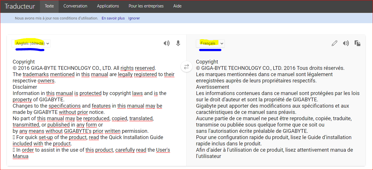

    si vous avez des difficultés en anglais utilisé ceci pour traduire en français https://www.bing.com/translator?to=&from=&ref=IE8Activity
    il vous suffit de copier du texte en anglais et la traduction ce fera en français voir paramétré avant le traducteur!.
    voici un exemple:

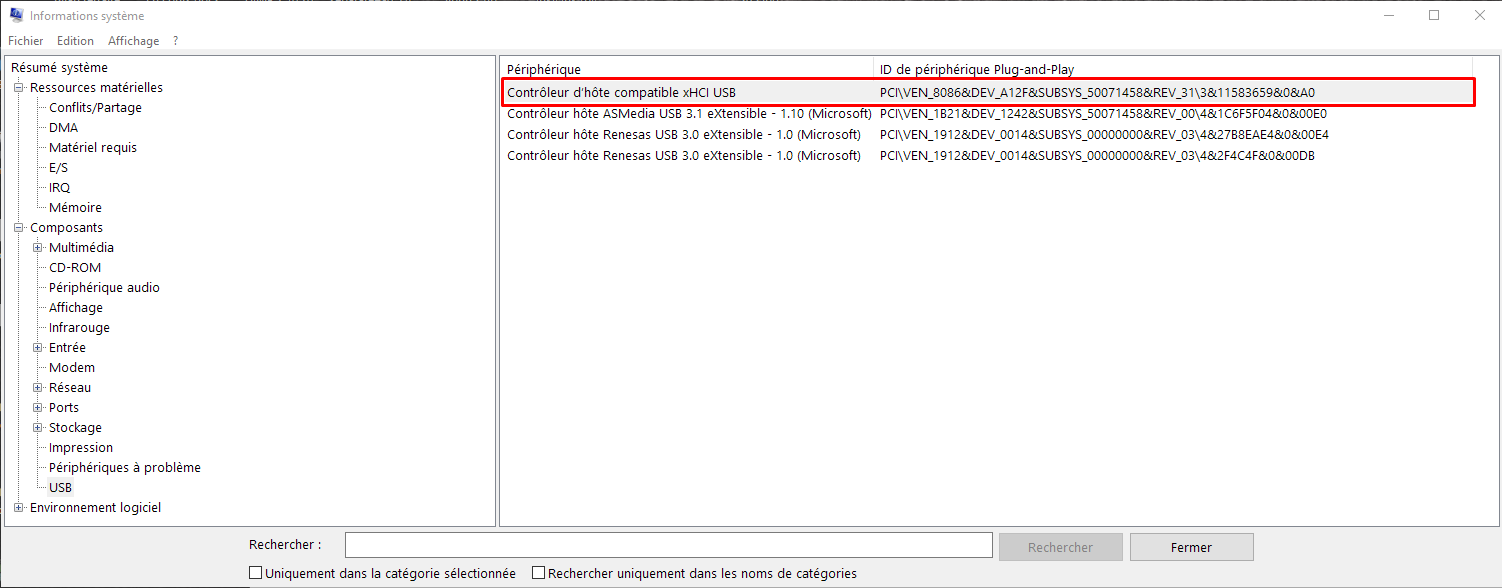

    Pour ce qui est des informations systèmes, elles sont là :
    Et là :

    si la mises à jour du Bios à bien été faite, avec la toutes dernière version et qu'elle est bien afficher dans informations Système(A vérifier)SVP!...

    voir également dans le gestionnaire des périphériques + section contrôleurs de BUS USB + faire une copie d'écran de l'ensemble des pilotes de cette section...la coller dans votre prochaine réponse.

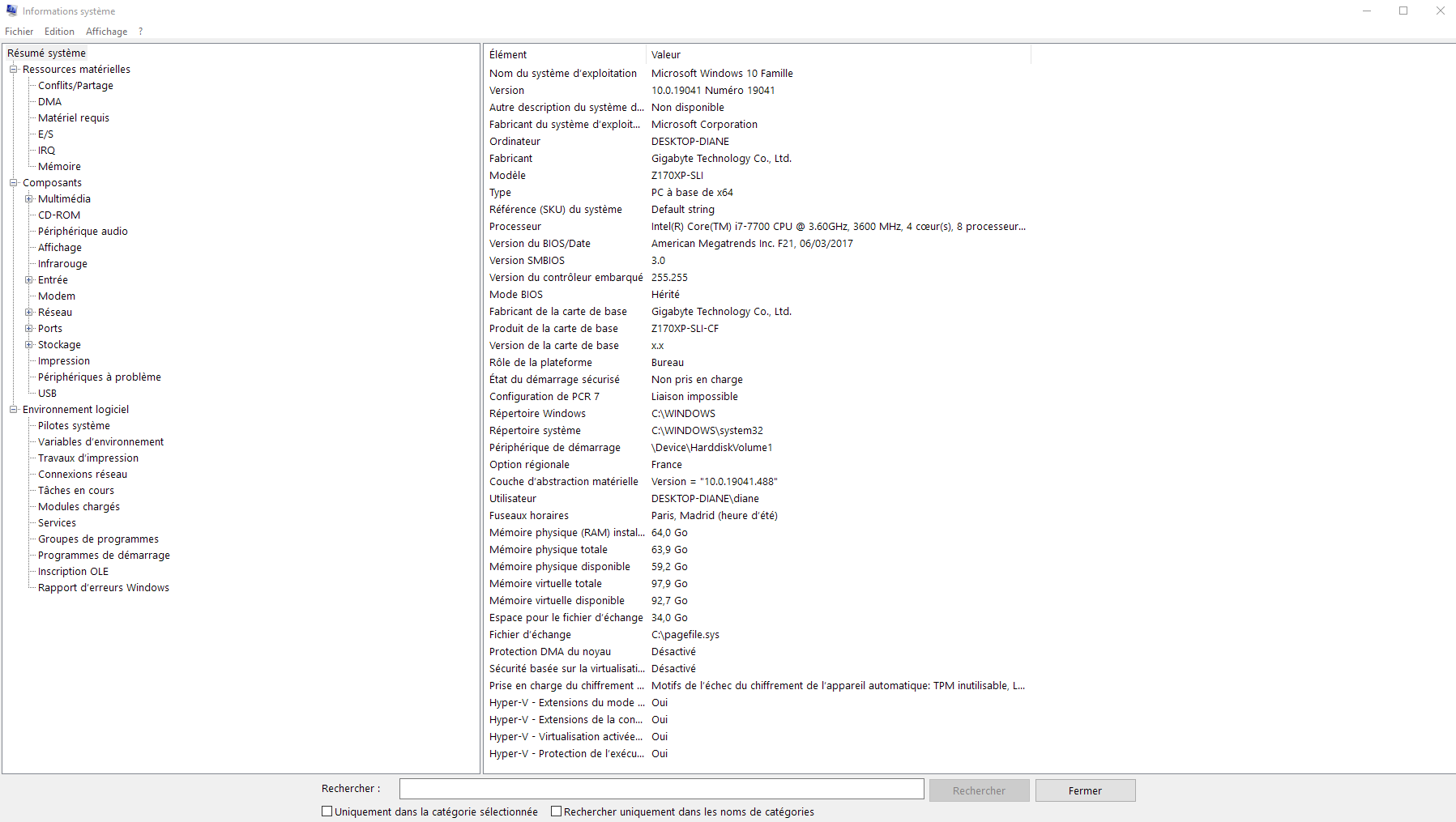

    Pour le BIOS :
    Quand j'ai monté mon PC, les versions F22 étaient déjà sorties, et le flashage a été l'une de mes toutes premières priorités. J'ai testé absolument toutes les sous-versions, d'absolument toutes les façons possibles (lignes de commande, clés USB, application Windows...), et chaque fois, un message d'erreur. C'était d'autant plus agaçant que la mise à jour en F21 s'était très bien passée.
    J'ai fait des dizaines de resets, je suis redescendu de version pour essayer de repasser en F22 directement, je ne sais plus trop, mais une chose est sûre : j'ai vraiment tout essayé (sans logiciels de sécurité au démarrage, et avec seulement Defender pas plus tard qu'hier ou avant-hier).
    Au final, oui, j'ai contacté le service client, qui n'a pas su régler mon problème, mais a relativisé en me disant que tant que si tout fonctionnait très bien, il n'était pas nécessaire de prendre le risque de changer de version. Dont acte, je n'ai plus rien touché.
    Aujourd'hui, cependant, j'ai clairement un problème... Mais j'espère de tout cœur qu'il n'y est pas lié, ne serait-ce que parce que sous Windows, la MAJ donne une erreur fatale, et qu'au lancement, je n'ai pas de port USB vraiment opérationnel ! (C'est d'ailleurs tout le problème).
    Impossible donc d'utiliser une clé, et même l'accès - s'il est encore possible - au BIOS en lui-même est une galère sans nom (d'échange de claviers, de câbles, de prises...).

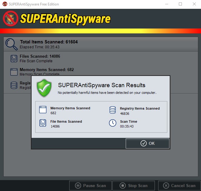

    Pour SuperAntiSpyware :
    Je n'ai pas bien compris si le conseil consistait à s'en servir ou à le supprimer. Je ne le lance pour un scan complet que tous les deux mois en général, sinon il n'est pas sensé charger quoi que ce soit en mémoire, et certainement pas se lancer.
    (Après, quand je vois ce que donne ZHPDiag, il va falloir que je fouille plus en profondeur pour en être sûr).
    Sinon, pour ce qui est d'un scan complet, voilà :
