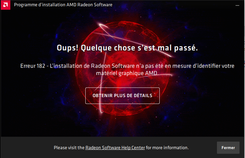

    Et que donne ce lien -> https://drivers.amd.com/drivers/amd_software_2.04.04.111.zip vu ici -> https://www.amd.com/en/support/chipsets/amd-socket-am4/b450

    BonsoirJAM3SB https://www.amd.com/en/support/kb/faq/gpu-kb182 Les images sont très jolie, mais cela ne marche pas car uniquement focus sur les graphic, et entre autres j'ai qu'un processeur qui est Amd Ryzen 7 3700X.

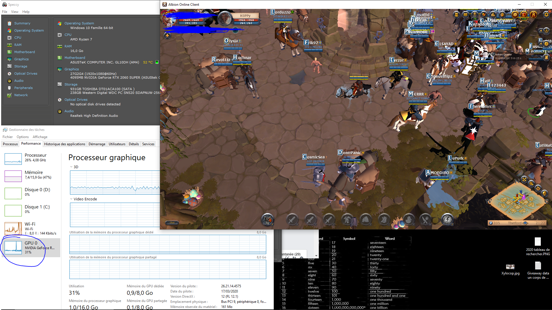

    Edit : ilest22h59 je commence les test avec Albion Online, en full Low graphisme comme a l'accoutumer 1366*768
    Et tiens, juste parce que je le découvrer, il y as moyen d'optimiser les performance, donc réduire encore plus les graphisme, si il y as Bsod je me renseignerai plus la dessus, a pars sur des jeu solo, en multi que ça soit beau c'est inutile.

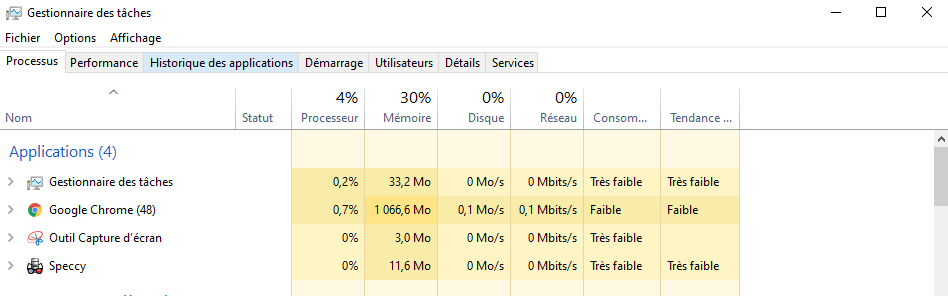

    Edit : Bon, c'est bizzare le jeu c'est ferme de lui même de son propre grès a 2 reprise, puis j'ai ouvert le gestionraiire des taches et Speccy et pis il s'est mis a pleuvoir In real life, et ig j'étais en ville pas un des meilleurs exemple mais en soit tout sembler rouler ? J'ai l'impression que c'est BON pour l'instant, j'ai néanmoins des Pick du Gpu dans la colonne "3D" alors qu'il ce passe rien, j'ai aucune idée de comment c'est générer.
    Que dire après 2 crash du jeu, j'ai allumer discord, et finie les reglages de hostkey ig, et il ne s'est rien passé enfin pas de Bsod.
    Je vous propose juqu'as nouvelle suggestions de votre part ou Bsod venant de mon pc, (j'ai the Witcher 3 installer, je peux surement tester des trucs un plus difficile pour le GPU.) que on s'en terminer la, j'appelerai toujours Asus mardi et je leur enverrai un email, d'ici la je devrait peut être utiliser "tout les drivers" pour faire une list en screenshoot de tout mes drivers, (ça pourraît servir pour Asus.)
    Et dernier point j'ai fait un mineur changement hier soir a 4h du matin pour le ventilo et qu'il fasse moins de bruit sur l'uefi (avec une option qui propose d'optimiser) en soit je ne l'ais pas prise mais j'ai juste changer celle qui fais du bruit, et c'est je pense le ventilo qui correspond aux Motherboard, car il descend souvent en dessous de 40 (la j'ai juste google ouvert mais j'ai toujours une vingtaine d'onglet dessus en cassie permanence.) ![](https://learn-attachment.microsoft.com/api/attachments/ae8a2351-e71a-412e-a26b-cd3f7d331fcd?platform=QnAet quand je fais rien c'est autour de 30°C (sans rien sur bureau.) et le moment ou j'ai pris le screenshoot donc avec le jeu allumer s'est monter grand max 60°C mais de ce que j'ai lus je ne sais plus ou, elle peut résister a 90-95°C ? Donc qu'est que cela puisse être ?

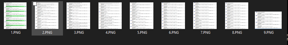

    ![](https://learn-attachment.microsoft.com/api/attachments/4ba014f0-ec37-4369-917d-326399448725?platform=QnALes screenshoot de toutlesdrivers, je souhaite une agréable fin ou début de soirée et une bonne nuitée ! A mardi j'espère !

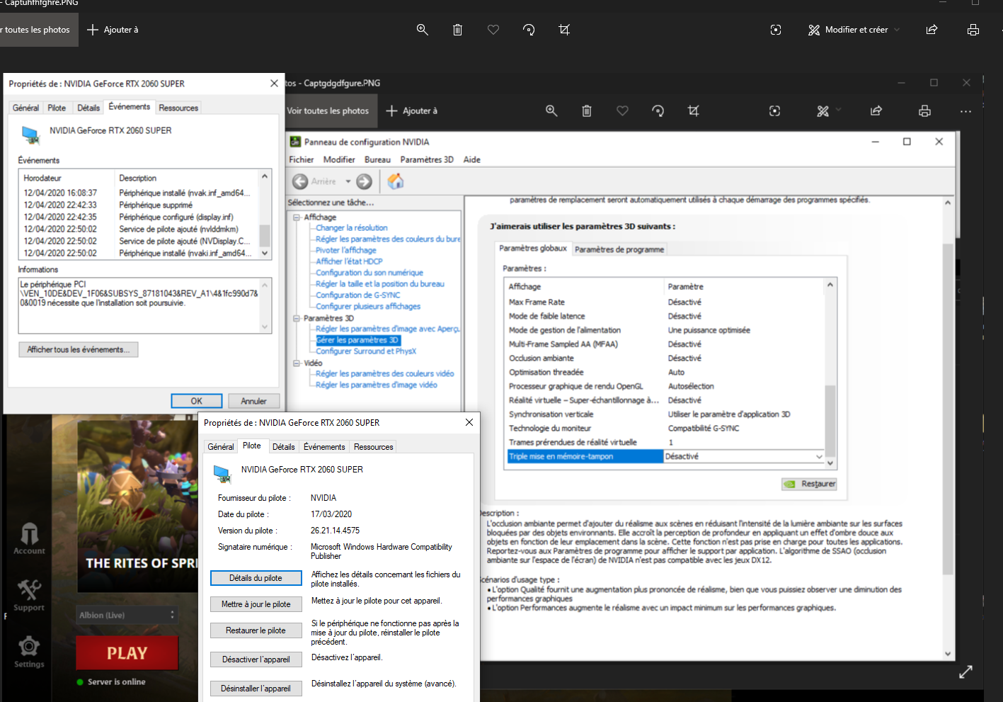

    > Bha il n'y as pas, rien de plus de ce que j'ai mis dans le message précédent enfin dans le screenshoot,
    Donc c'est Windows qui a installé la version 441.66et non Windows update.

    > Edit : le Bsod ne se seras pas fait attendre, je vous l'ais dit ça viens plus vite avec cette version les problème, dans mon cas je démarrer le jeu, et a peine ouvert le jeux ce fermer lui même tout seul, (C'est les signe avant coureur qu'un Bsod, je parled'expérience en la matière, pas de connaissances reconnus par d'autres.) et bref aux bout du troisième lancement du jeux (car oui les fois précédentes il ce ferme tout seul) cela a crash. https://mon-partage.fr/f/S6F54P29/
    D'accord, cette opération était nécessaire car cela confirme qu'après la réparation complète du système par mise à niveau, le problème est toujours présent.
    Dans ce cas, il faut attendre une solution de la part de chez Asus car le problème n'est pas facile à résoudre.
    La seule solution qui permet de confirmer si le problème n'est pas matériel est de restaurer le PC à sa configuration usine mais là, j'avais demandé à ce que tu poses la question à la FNAC sur l'origine de Windows 10 et la version installée et si c'est par eux ou bien par Asus….
    Néanmoins, en attendant, j'avais suggéré l'essai du pilote de la carte graphique version 445.78 suggéré par "Touslesdrivers" et tu ne l'as pas fait après avoir créé un nouveau point de restauration.
