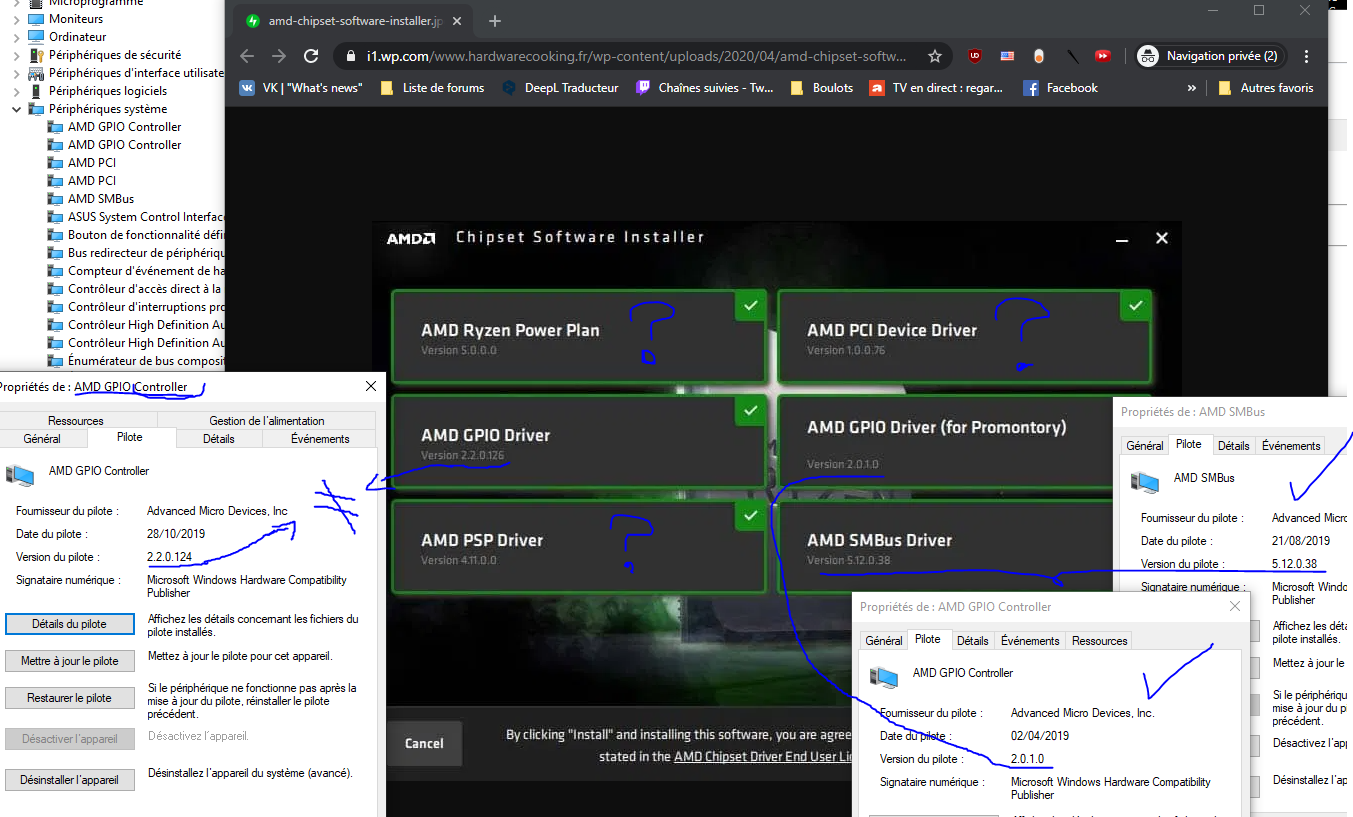

    2020-04-12T15:07:33+00:00
    Bonjour @JAM3SB, C'est une bonne questions, enfaîte c'est un ensemble de driver, j'en vois quelqu’un mais je ne suis pas sur de pouvoir tout les drivers dans gestionnaire de périphériques.
    Et le moment ou on installe, vous verrez cette image (ou on clic declic sur le bouton vert.)
    Pour le coup merci de l'avoir poser, c'est ça en moins a vérifier a l'avenir, et pour le coup comme vous le voyez d'après l'image (après j'ai check partout mais peut être que ça doit ailleurs ?) Il n'y as pas tout installer ou tout n'est pas visible.
    je dois dire que maintenant, si il y avait un logiciel qui permettrai de noter les installations de driver quand, et par qui et pour quel raison, ça m'arrangerai pour m'y retrouver, enfin un suivis par chaques drivers.
    Je vais peut être repasser un Coup de DDU version Amd, enfin si @Zekri le demande.

    Juste par curiosité, pouvez-vous donner,  la version - la date du pilote AMD Chipset Drivers d'installé sur votre pc ?
    Si windows 10 64bits, vous devriez avoir:
    Revision Number 2.04.04.111
    Release Date 4/7/2020

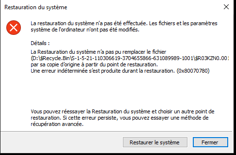

    Aussi cela ne s'est pas passés comme prévus, la restauration que j'avais faite étais a 21h10, mais bon cela n'as réussi semble t'il.
