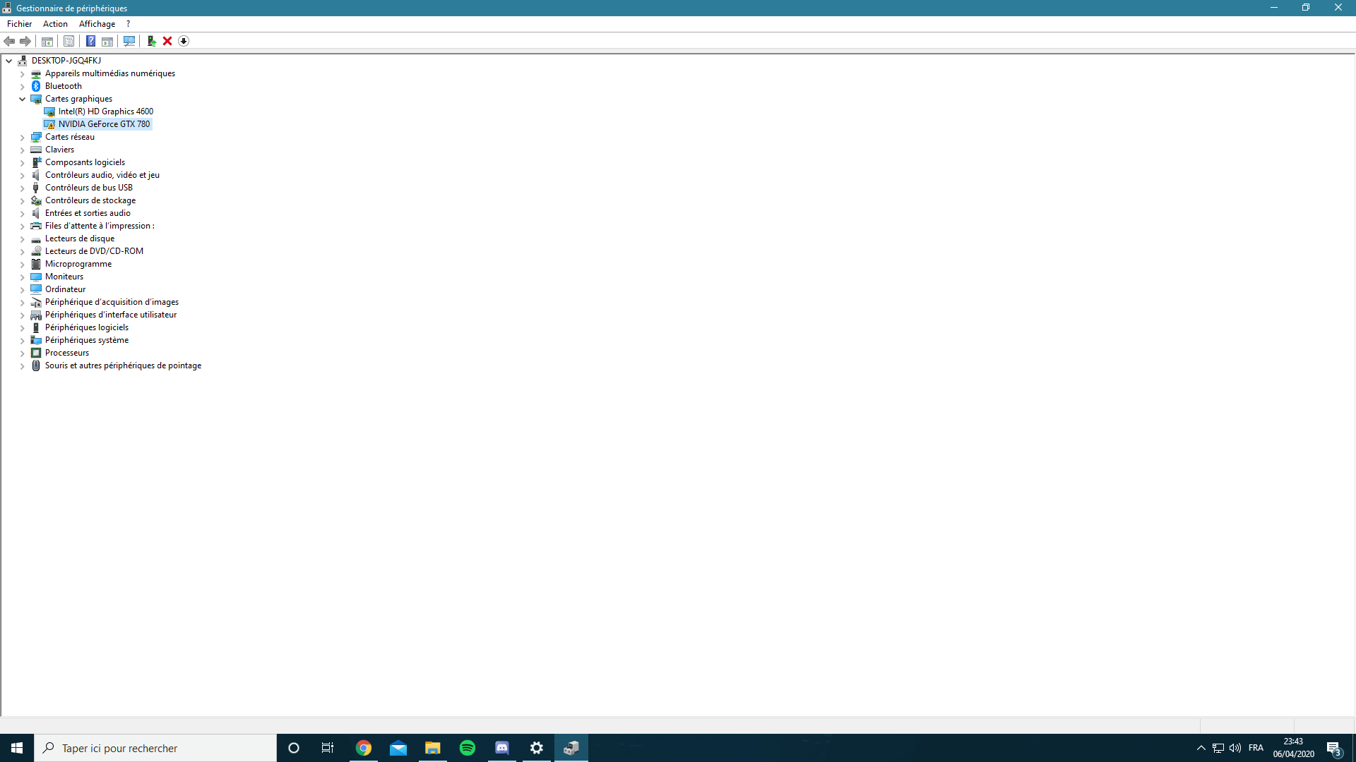

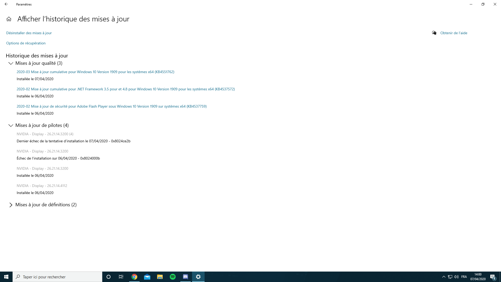

Bonjour et merci d'avance pour vos réponses,
(Vendredi 03/04/20 soir) : J'étais entrain de jouer comme la plupart du temps, et soudain mon PC crash ( ce qui n'arrive quasiment jamais ), je le redémarre puis la partie étant déjà terminé, je me suis dit que j'allais dormir.
Le lendemain matin, je me lève et je vois que Window a décidé de désactiver ma carte graphique, je cherche alors terre et ciel pour trouver une solution jusqu'à ce moment même où je vous tape cette histoire triste. J'ai mis à jour mon Bios, je suis passé de Window 10 1809 à 1909 ( Mon pc avait un problème du coup j'ai du le formater pour le passer en 1909), j'ai tenté d'aller installer un pilote Nvidia plus ancien au cas où le problème venait du pilote...
Je suis assez perdu et je songe à abandonner, je vous prie de bien vouloir m'aider.
Cordialement,
Julien W. un élève de classe préparatoire qui veut profiter des vacances ( un peu )

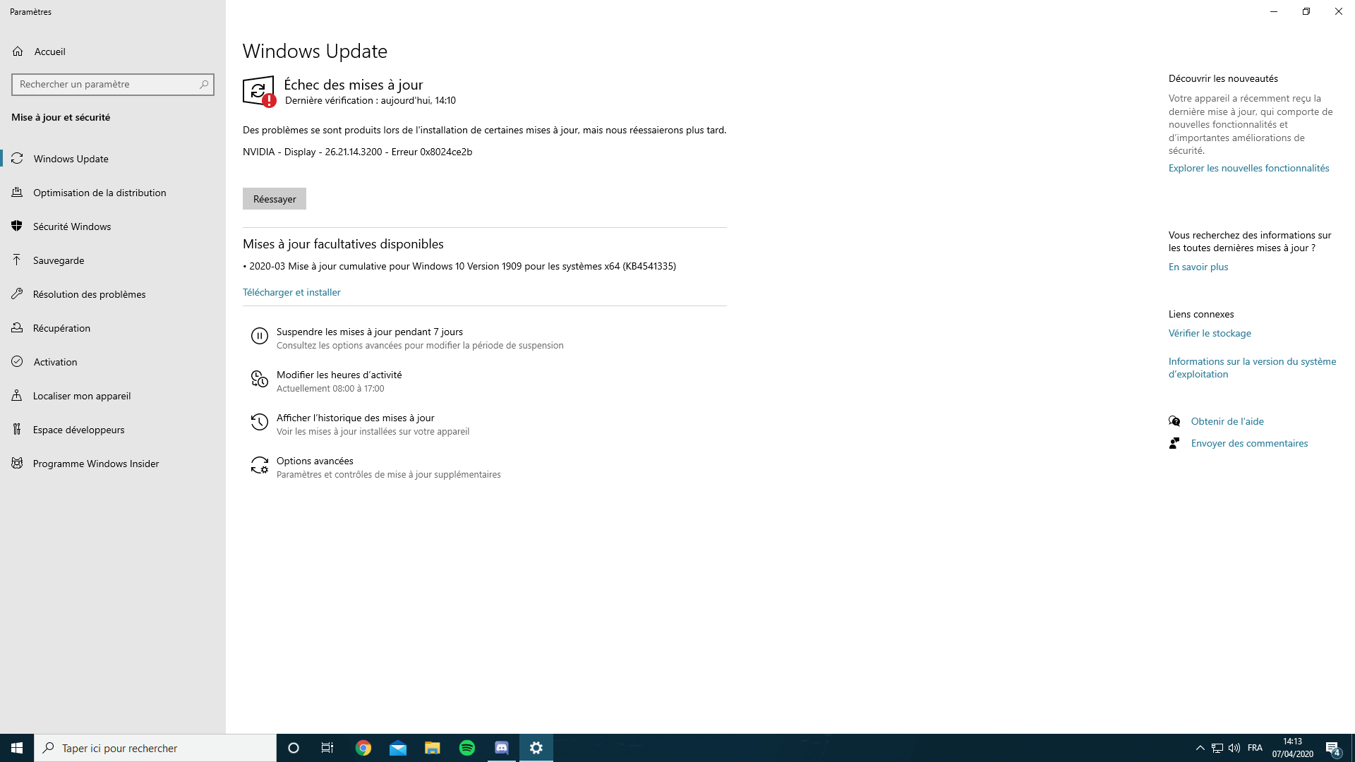

    Des les onglets du gestionnaire qu'avez-vous dans les périphériques cachés ?
    Dans le gestionnaire des périphériques système est-ce-que tout est normal ?
    Quel est la version du bios actuel ?
    Que dit windows update lorsque vous faites une recherche des mises à jour ?

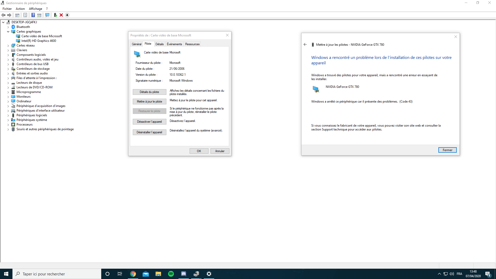

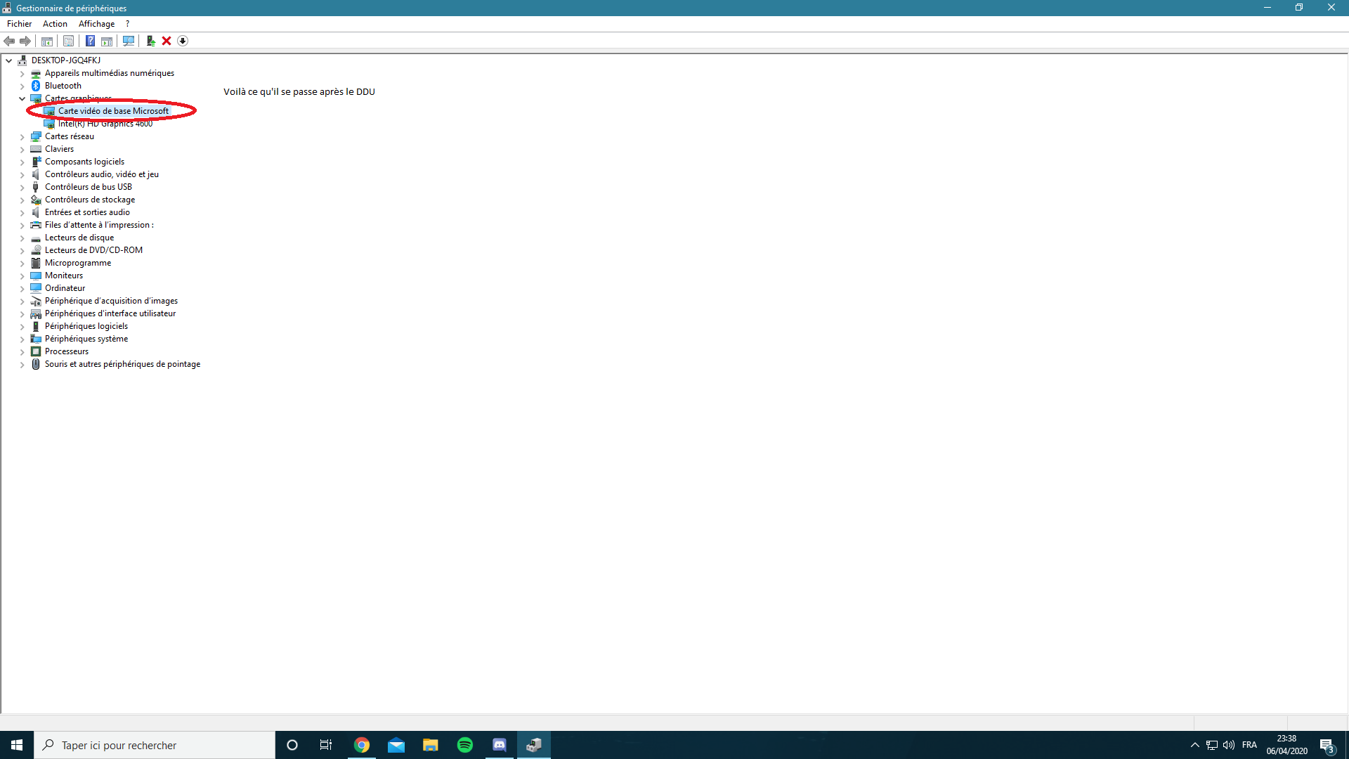

    PS0: Apres avoir clean avec DDU, je redemarre et je remet mon cable ethernet et j’attend ? Pour l'instant après redémarrage j'ai cela
    PS1 : Quelques temps après, j'entends un branchement de périphérique et écran noir puis pouf, le retour de ce code 43

  5. routman 54 24,855 Points de réputation Modérateur bénévole
    2020-04-06T19:49:18+00:00
    Bonsoir,
    Tu as lu ce qui est marqué avec ton code 43 carte désactivé car elle présente des soucis, donc si tu l'ôtes tu auras quand même la même image qu'actuellement puisque pour l'instant tu fonctionnes sur l' Intel 4600 du processeur. Tu le remarquerai sur des gros jeux elle ne suivrai pas.
    Maintenant si tu ne fais pas ce que l'on te dit, je laisse tomber mais pour moi ta CG est cuite.
