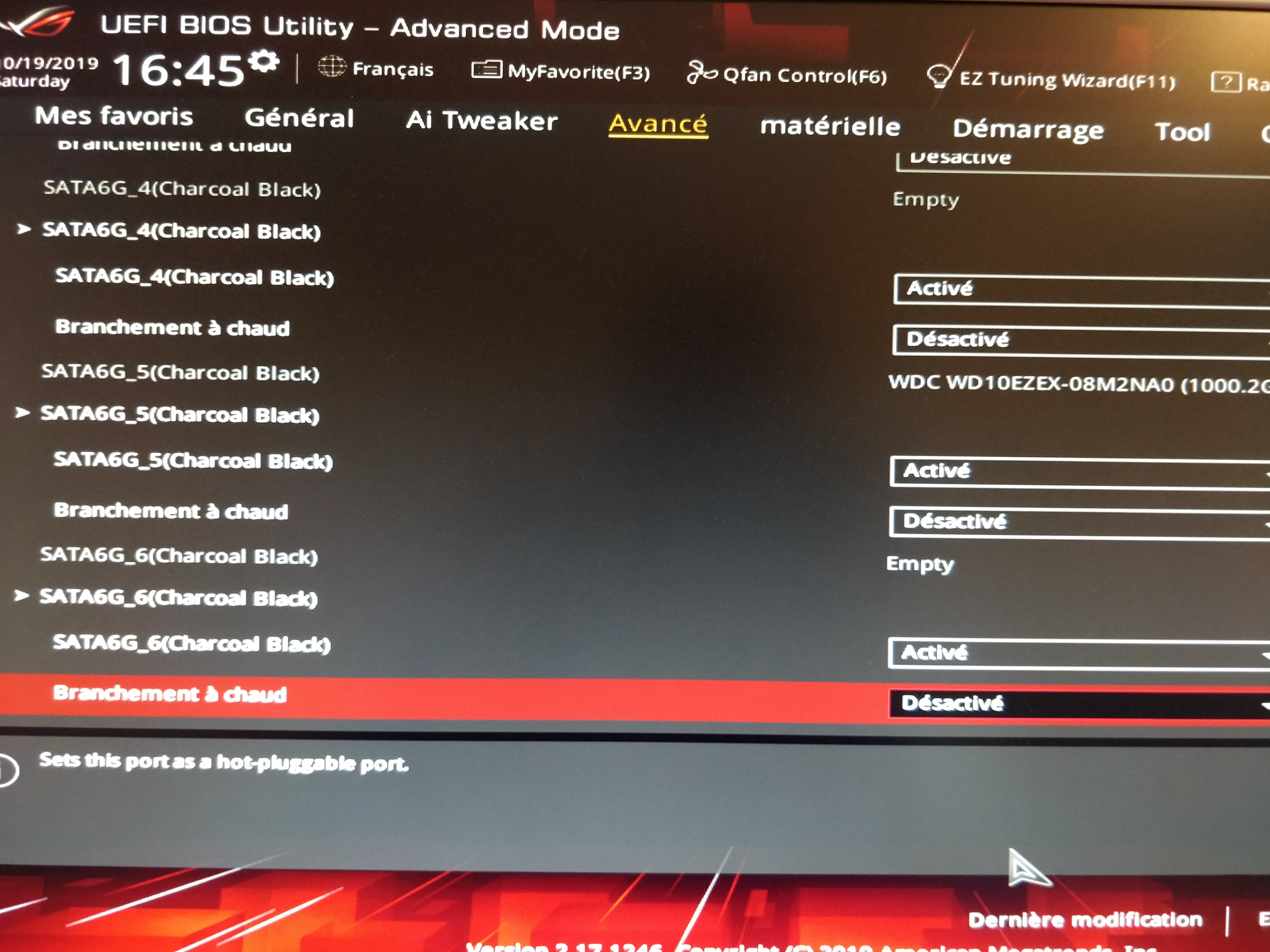

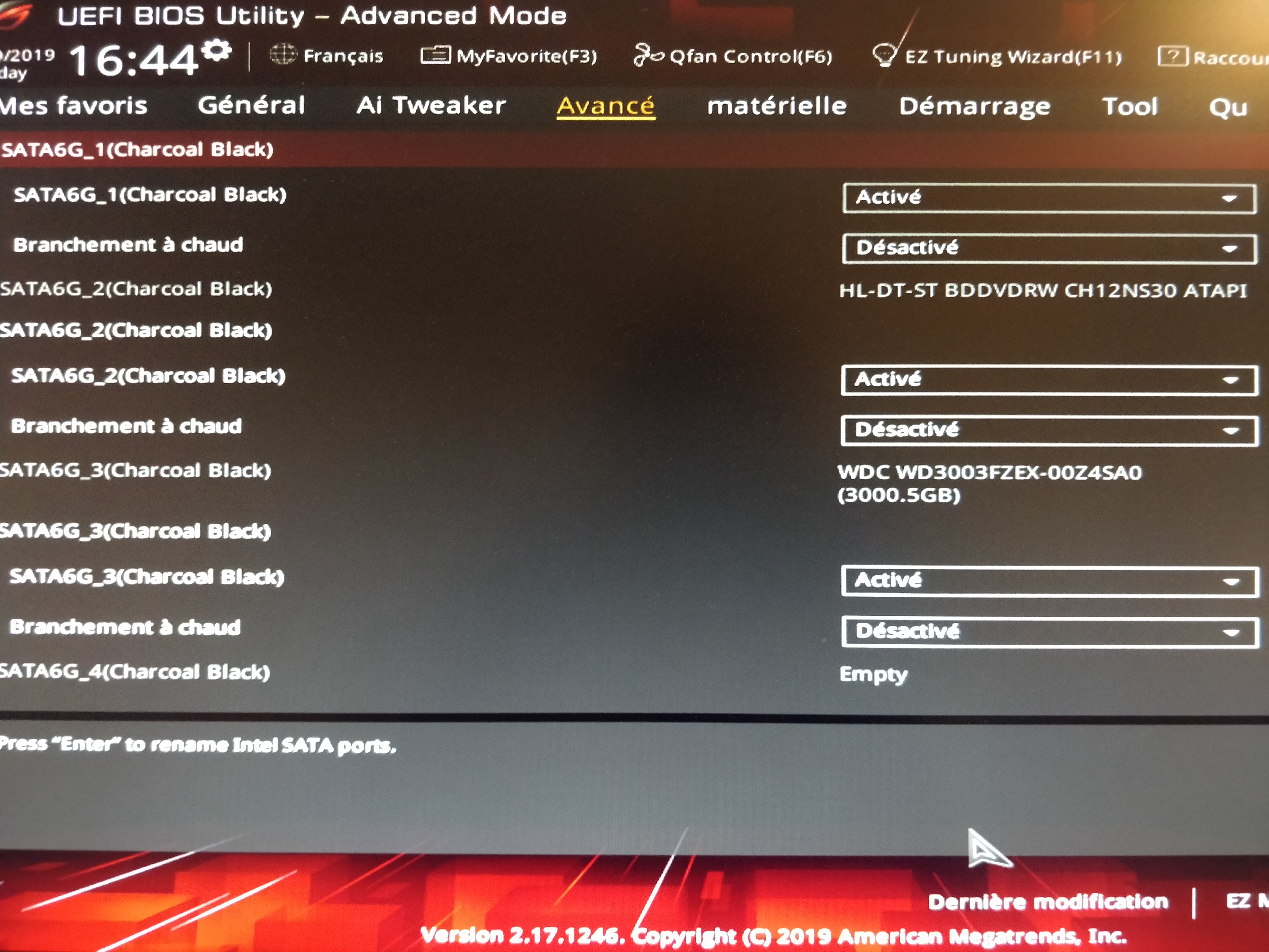

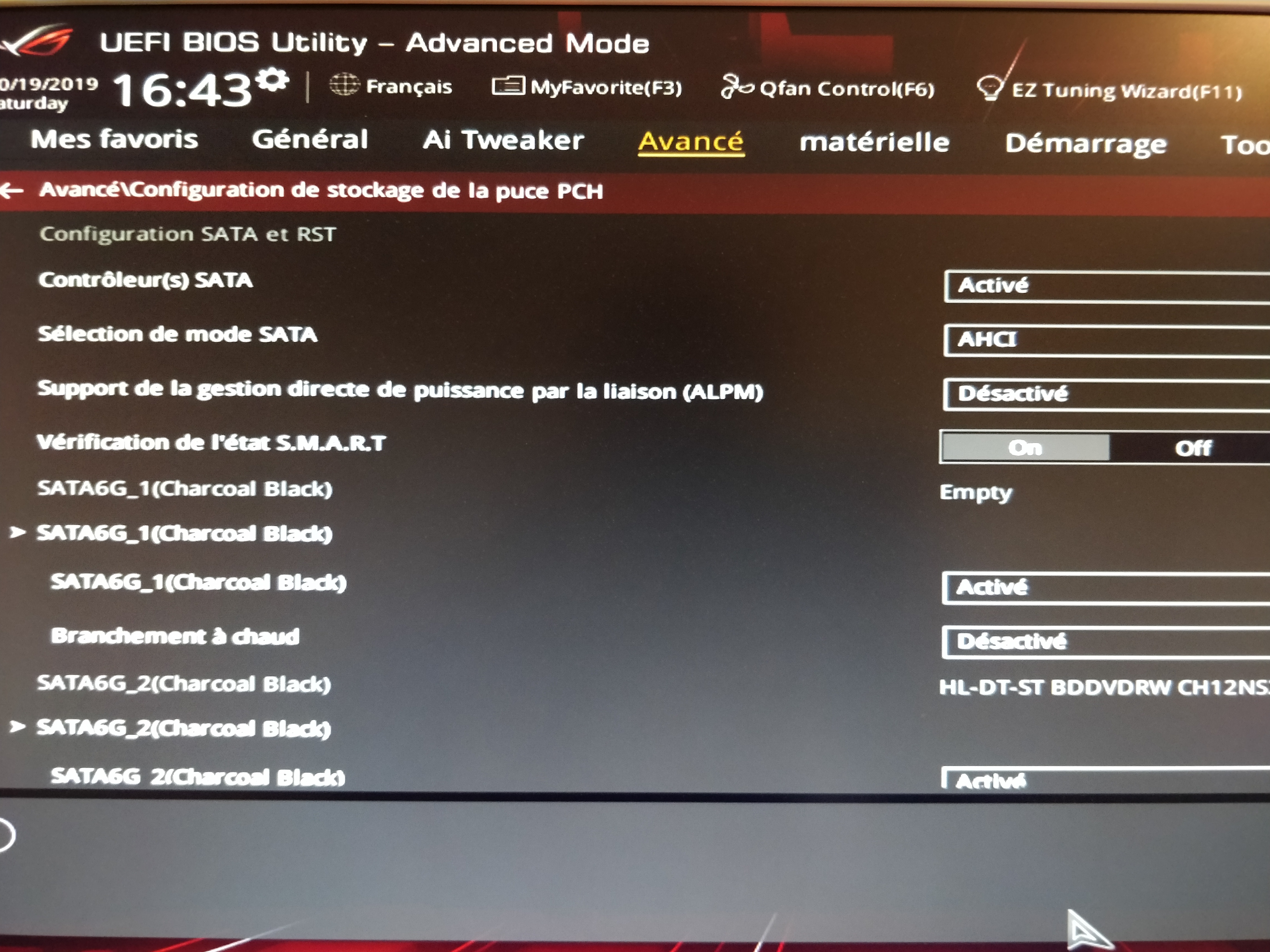

  3. Anonyme
    2019-10-19T14:53:47+00:00
    Je n'avais même pas remarqué que l'autre est en RAID aussi. Je l'avais branché et il a toujours fonctionné sans problème.
    Voici des captures d'écran du BIOS :
