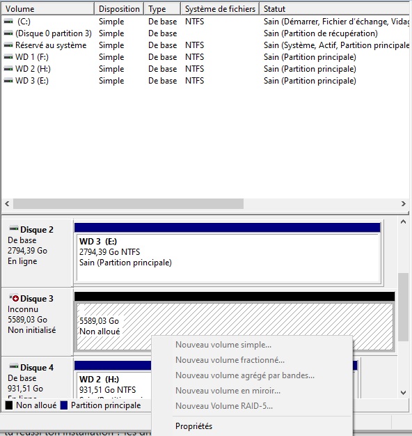

Dans le gestionnaire de disque il n'apparaît pas.
Quand je vais dans le gestionnaire de périphérique il indique ma carte d'extension comme périphérique inconnu, même en installant les drivers fournis avec le CD.
Ha oui, le week-end dernier, le HDD a été repéré par W10 l'espace de 5 minutes car j'ai pu créer des dossier dedans.

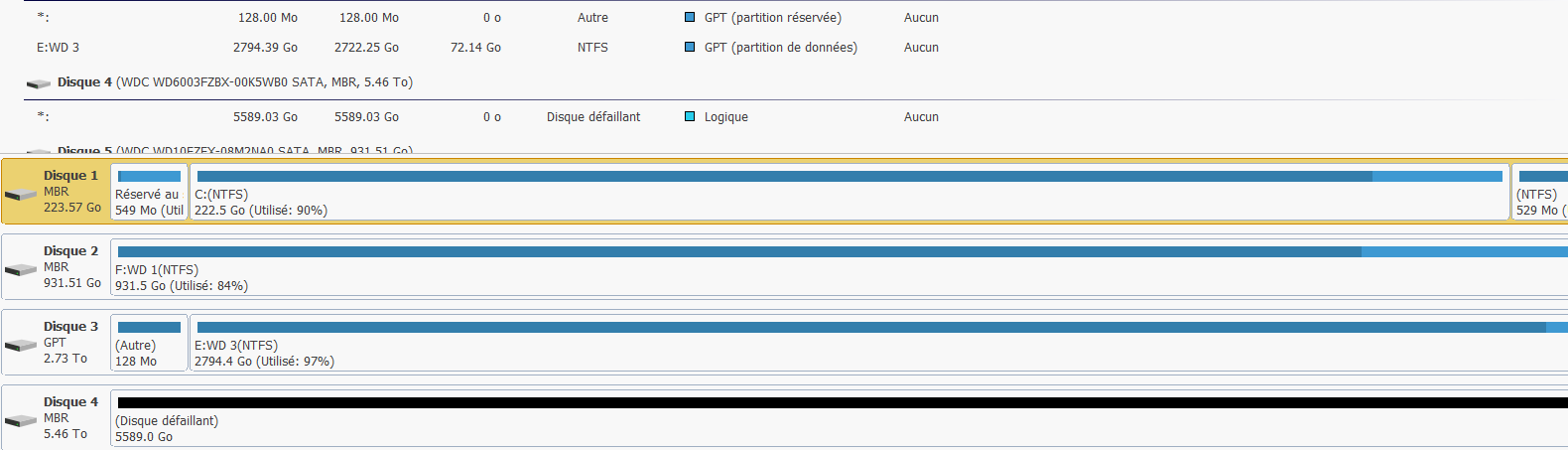

    Une chose me chagrine, dans la copie d'écran de Minitool ou l'ont vois le disque, j'ai remarqué que le disque 3 et 4 sont marqués Raid, Pour quelle raison ?
    Transmet une copie d'écran, ou photos, de la déclaration des disques dans le Bios.
    Bios à vérifier, suite à la mise à jour de la version.
    (Paramétrage incorrect du bios, ou du nouveau disque qui a un problème, ou alors les connecteurs ou câble Sata avec mauvais contacts sur carte PCIe ou sur HDD)

    Dans le gestionnaire de HDD, il repère mon 6 To mais quand je sélectionne GPT pour faire la conversion, il m'affiche l'erreur de périphérique d'E/S. Est-ce que booter via Linux permettrait de le faire ?
    Encore merci à tous pour votre aide.

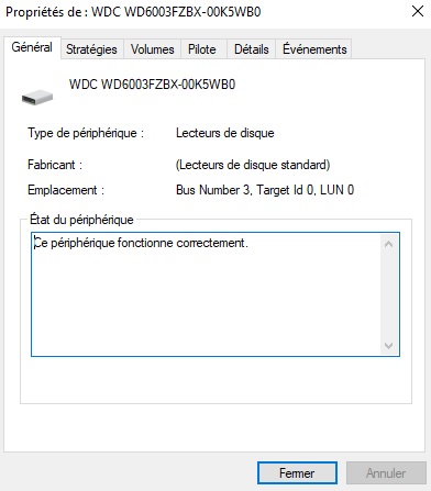

    "Dans ta copie d'écran, impossible de voir les propriétés de ton disque.Si ce n'est pas le cas,
    il faut convertir ton HDD de MBR a GPT pour que les 6To soient reconnus."
    Comme je te l'avais recommandé le 10 10 2019.
    Ne reste plus que le Bios, comme te le propose Aski que je salue au passage.
