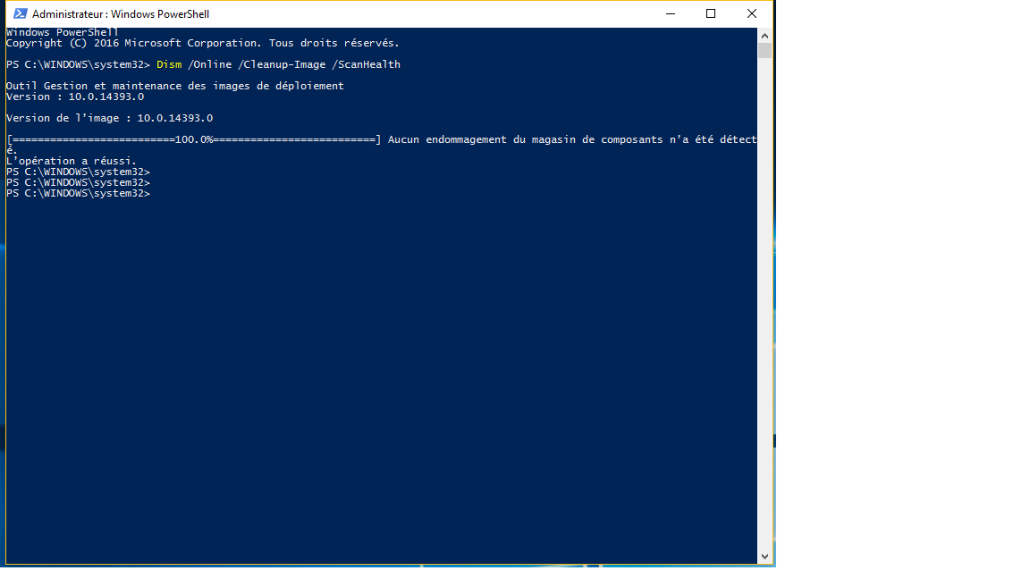

    2019-02-16T13:00:38+00:00
    Bonjour DorianFR,
    Merci pour votre réponse.
    Apparemment rien n'a été détecté, ci joint capture écran.
    Bonne journée
