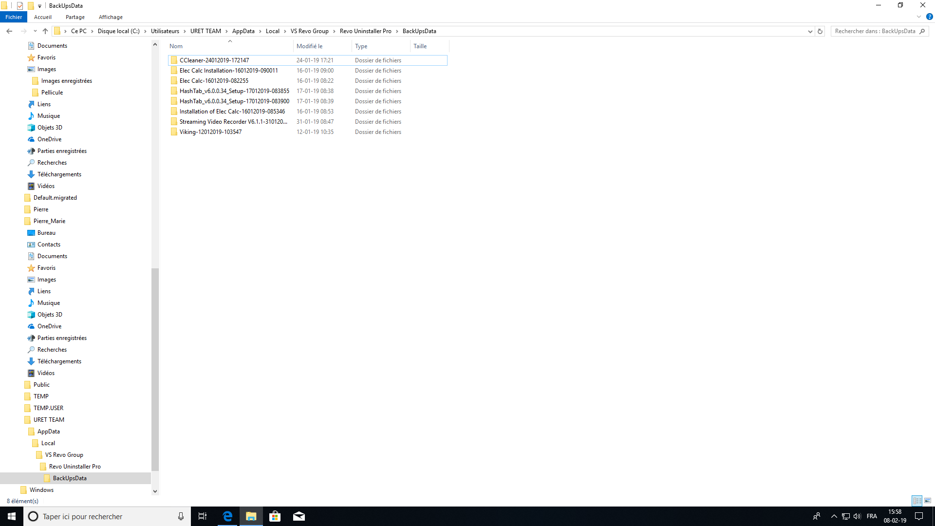

    Point 5 : Recherche quel est le programme qui a installé le répertoire utilisateur URET TEAM dans C:\Utilisateurs, tu dois le savoir ? Désinstalle alors ce programme et si le répertoire URET TEAM ne s'efface pas,supprime-le manuellement.
    Ce répertoire est "bizarre" : il fait référence à une série de programmes : revouninstall, vicking un programme pour GPS, vérification des programmes comme Hashtab, Elec calculation, un de mes programmes d'électricité, CCleaner ...
    Je te mets le print screen du répertoire et de ses sous répertoires.
    Je ne peux désinstaller ces programmes, je m'en sers. Je retrouve ce répertoire Uret team  sur aussi les comptes Pierre et Pierre_marie!!!!!
    Faut-il l'effacer sur les autres comptes ???
