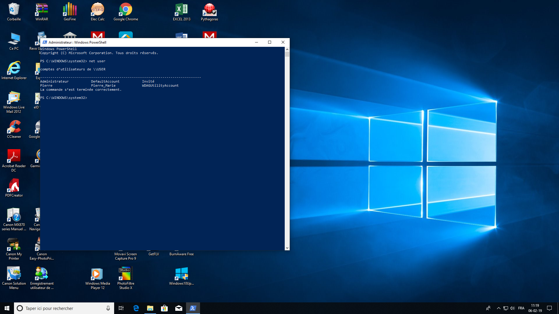

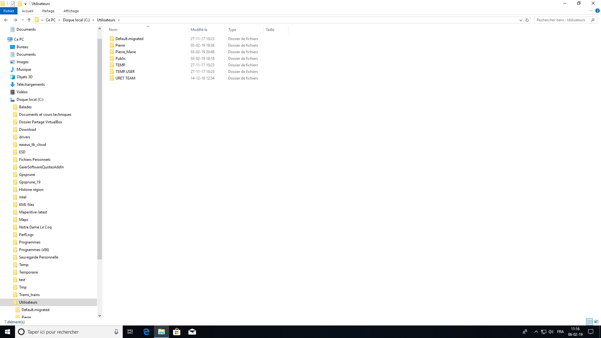

    2019-02-06T10:54:28+00:00
    Bonjour Abdelhafid,
    Est-ce que ton compte d'utilisateur courant est le compte Microsoft ?  :  NON
    J'ai deux comptes ouverts : Pierre  : local et administrateur.   Le principal et employé
                                               : Pierre_Marie : local qui était utilisateur et pas employé et que j'ai changé en administrateur après la manipulation de mise à niveau pour la restauration.
                                               :  Marie un compte administrateur crée pour  la manipulation de mise à niveau. **Je l'ai EFFACE.**J'ai deux comptes administrateurs. voir net user
    En fait , le compte Pierre_Marie, je pense, vient du Windows 8.1 mais suite à des problèmes de comptes sur win 10 , un de vos collègues m'avait dit d'en créer un nouveau Pierre et de recopier l'ancien sur le nouveau Pierre, mais j'avais eu des problèmes avec le fichier fichierdefaut.migrated… donné par votre collègue. Finalement il m'avait envoyé un "vieux" fichierfichierdefaut.migrated   à coller.
    Est-ce que tu installes des applications ou des programmes sur une autre partition que celle de l'OS ?Je n'ai  pas de partition autre , j'emploie seulement VirtualBox sur OS qui emule Windows NT. Cela ne pose pas de problème de restauration.
    Est-ce que tu as déplacé des répertoires utilisateurs vers une autre partition que celle de l'OS ?. NON
    Parmi les idées qui me restent dont je t'avais parlé, il y a celle qui incrimine tes comptes d'utilisateurs, à ta place je transfèrerai les données vers le nouveau compte d'utilisateur local que tu avis créé et supprimerai tous les anciens comptes avec l'option "suppression des fichiers", cela pourrai résoudre le problème de la restauration du système….
    Je ne comprends , quel compte utilisateur local , Pierre_Marie qui est devenu administrateur ? Et copier les données du compte Pierre utilisé? Justement comment transférer par un copier, coller ???? Je pense qu'il faut modifier le fichier : fichierdefaut.migrated… !!!
    *supprimerai tous les anciens comptes avec l'option "suppression des fichiers" :*je ne comprends pas. delete dans la directory c:/users ?
    Je t'envois les deux printscreen demandés c:/users  et Net user
