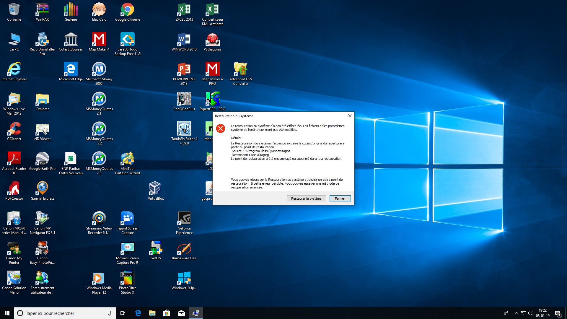

Message d'erreur:
"La restauration du systeme n'a pas pu extraire la copie d'origine du répertoire a partir du pont de restauration
Source: %ProgramFiles%\WindowsApps
Destination : AppxStaging
Le point de restauration a été endommagé ou supprimé"

PS : image de l'indication de l'erreur

    Je mets la fenêtre de l'erreur: ( la même qu'avant) alors qu'il n'y a plus de Windows store. Le pc redémarre, reste dans une phase d'initialisation, puis donne la fenêtre.
