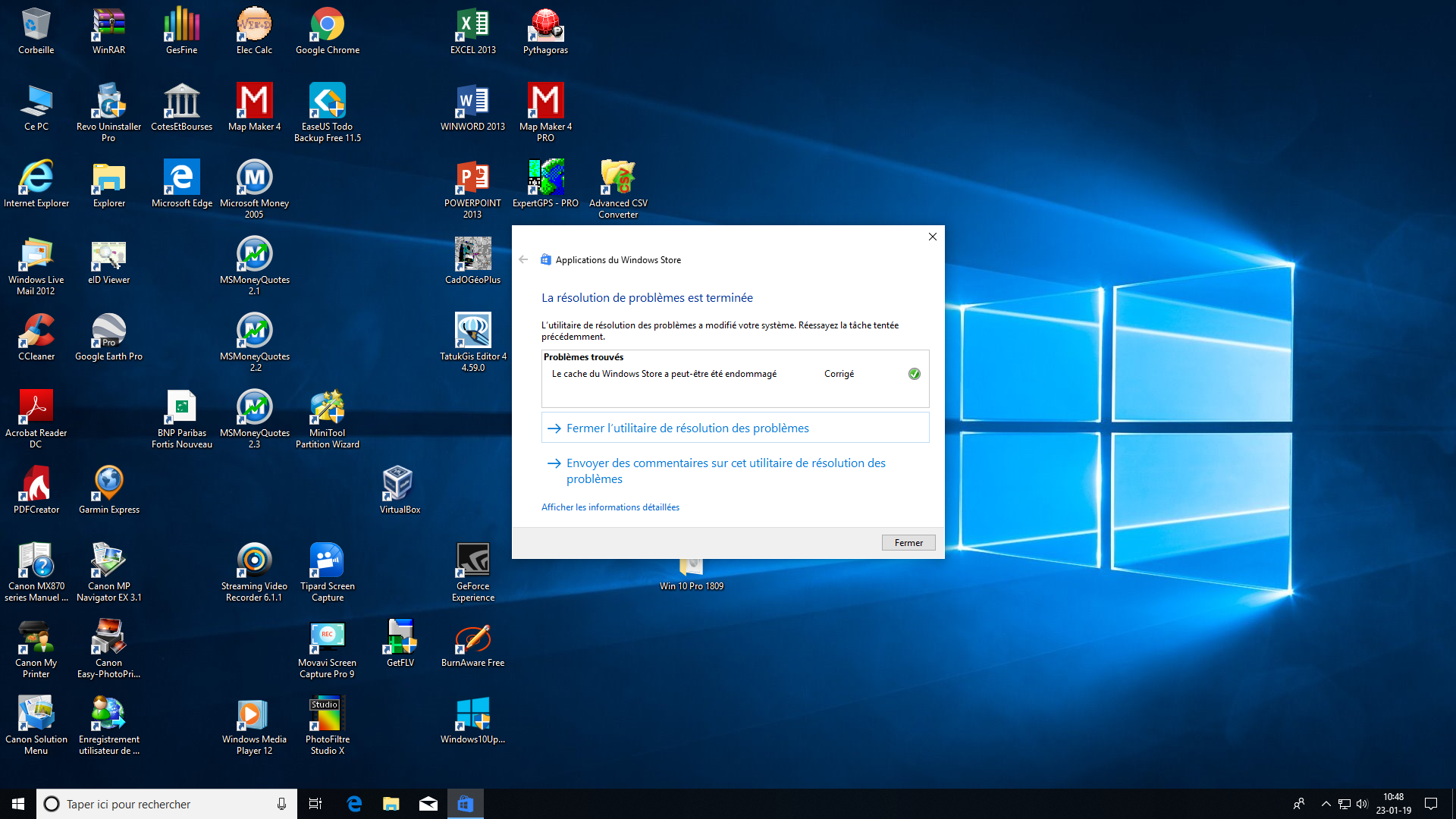

    Par acquis de conscience, j'ai lancé l'application appsdiagnostics10 , j'avais une version de 2017, elle me corrige toujours une erreur le cache de Windows store a peut-être été endommagé mais ...
    par contre avec la derniere version, impossible de l'exécuter: erreur 0x803C010A .
    Je mets les copies d'écran des deux versions:
    Pourquoi cette différence?
