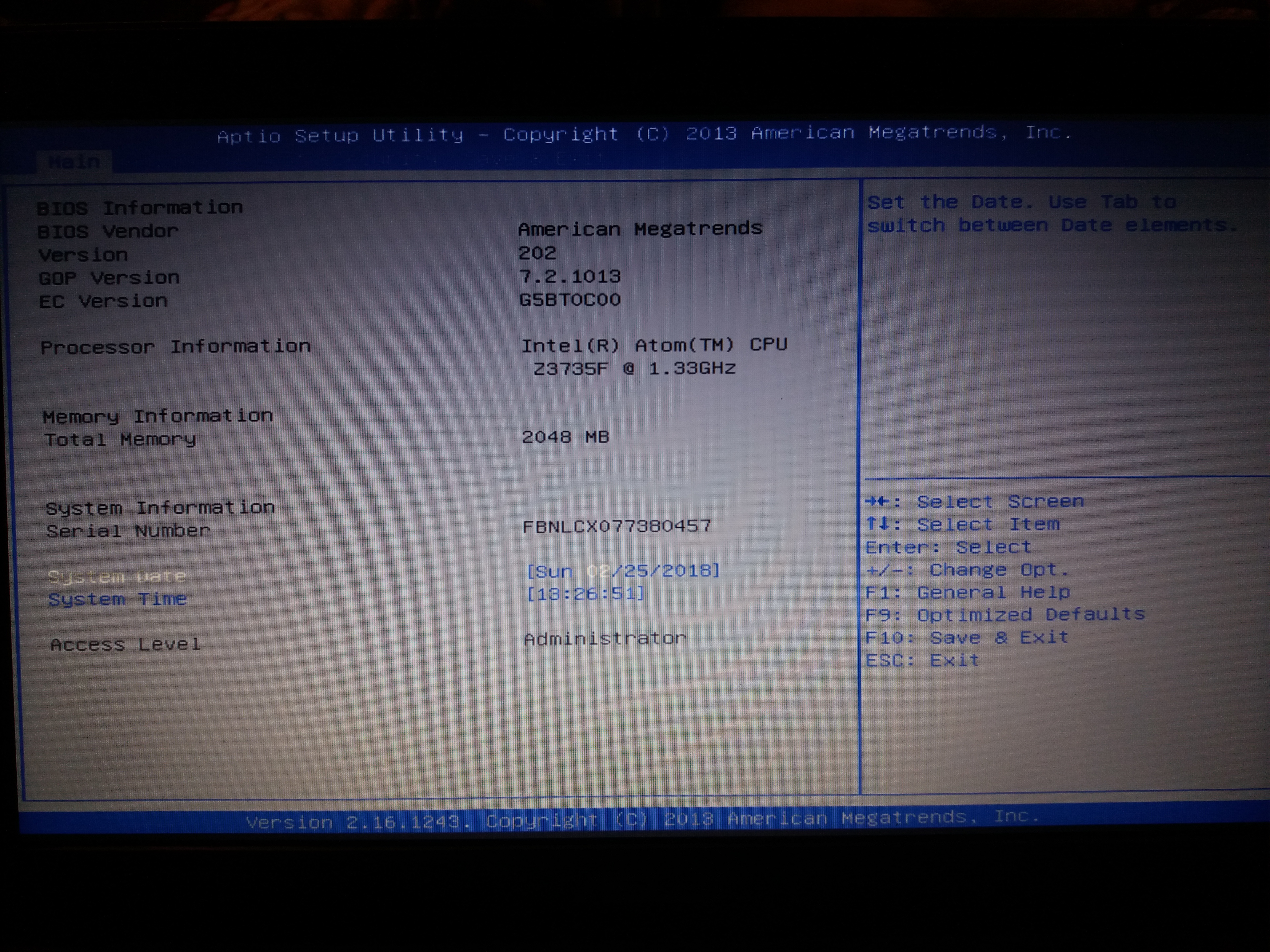

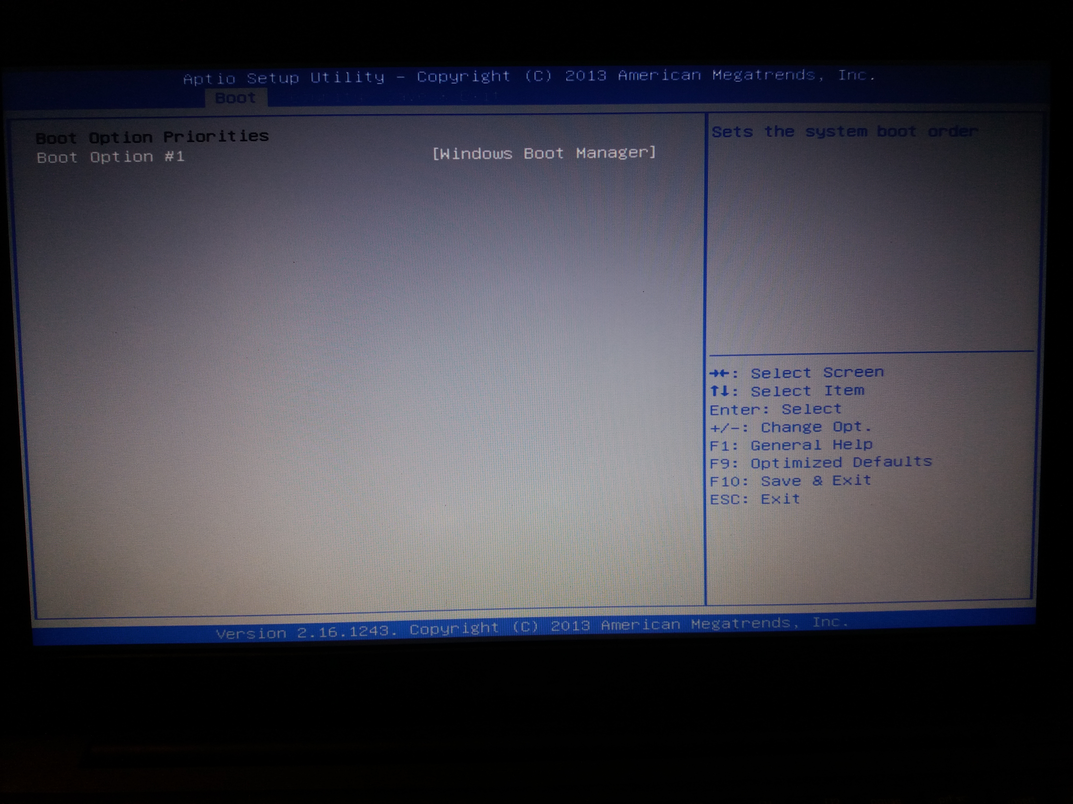

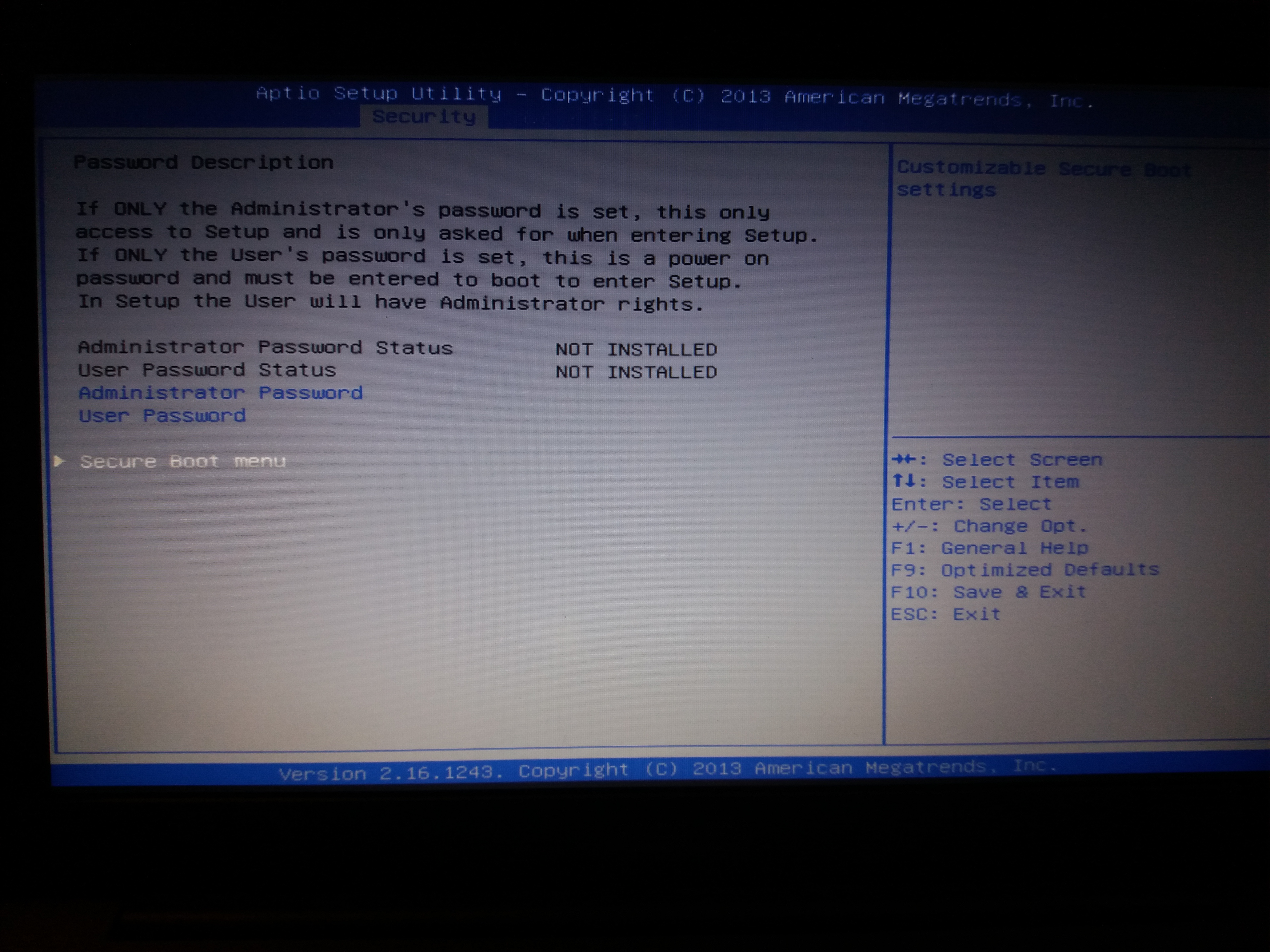

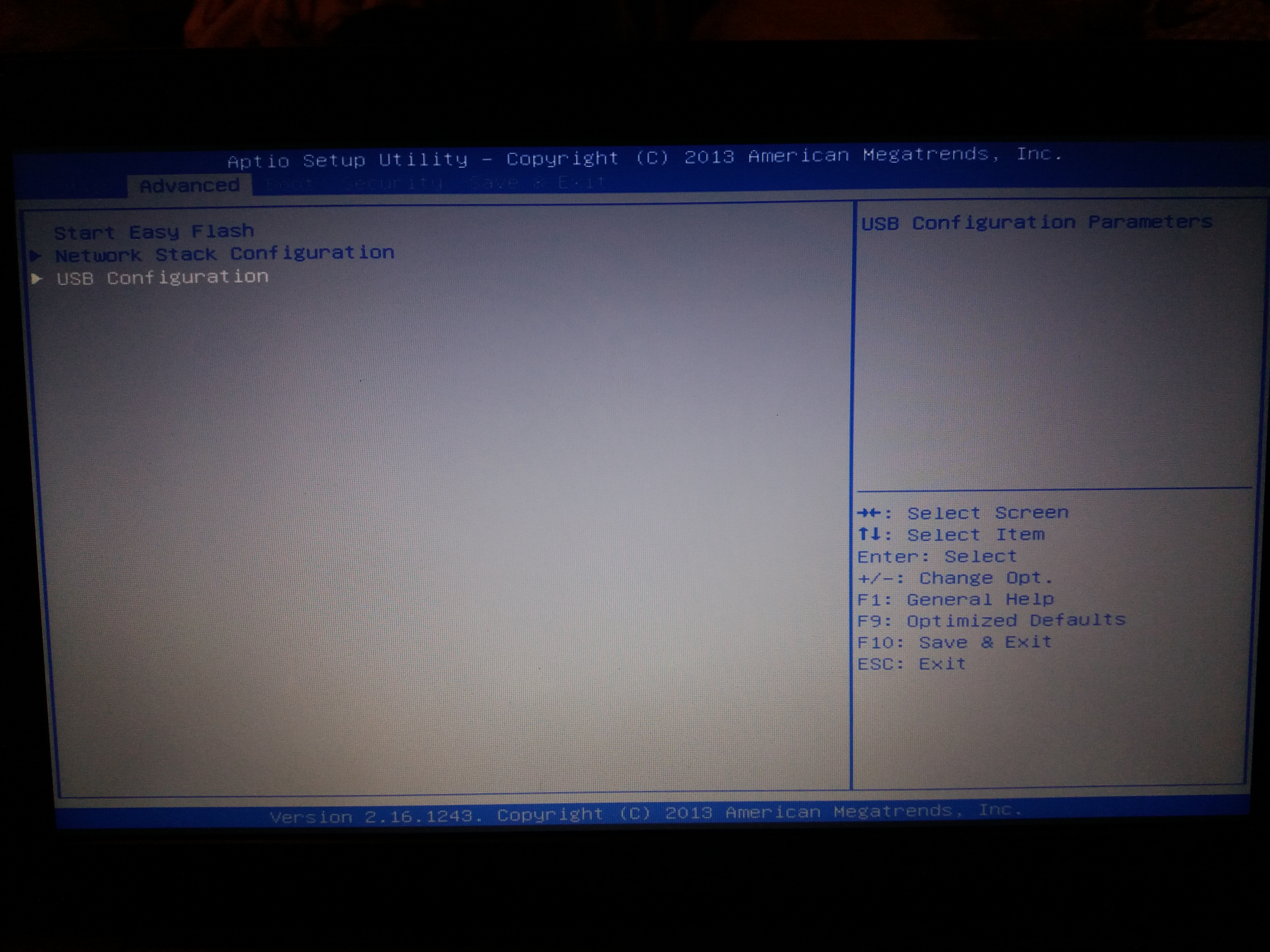

    2018-02-25T12:30:43+00:00
    voila mon bios
    2018-02-25T12:25:05+00:00
    Il  ne trouve même plus ma clé maintenant...Et je n'ai nulle part Legacy...D'après ce que je vois pour mon pc quand il faut formater c'est vraiment la ****...J'ai un Asus x205TA je ne sais pas si ça va vous aider et j'ai remis le bios à sa configuration initiale mais ça ne change rien, il ne trouve aucune clé grr
