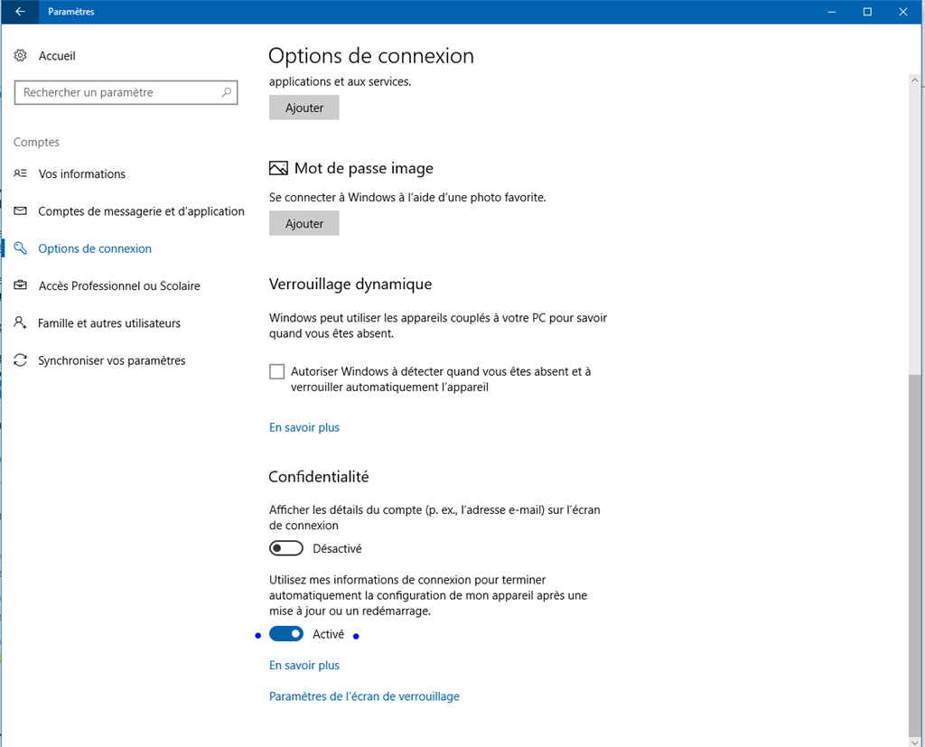

    Voici la solution expérimentée par jean-marckruskay
    Résoudre le problème de double connexion sur Windows 10 Fall Creators Update
    Pour corriger ce bug, il convient de désactiver le paramètre Utilisez mes informations de connexion pour terminer automatiquement la configuration de mon appareil après une mise à jour ou un redémarrage obtenu par le chemin
    Menu Paramètres > Comptes > Options de connexion > Confidentialité.
    Le lien que tu as cité propose la solution inverse.
    Alors il est possible que les deux solutions soient vraies, auquel cas la solution serait d'inverser la position de ce paramètre à l'issue de la mise à jour ?
    En l'état actuel de nos connaissances, je formule la solution ainsi
    Si le paramètre Utilisez mes informations deconnexion pour terminer automatiquement la configuration de mon appareil après une mise à jour ou un redémarrage obtenu par le chemin
    est activé (resp. désactivé) après l’installation de Fall Creators Update, le désactiver (resp. l’activer).

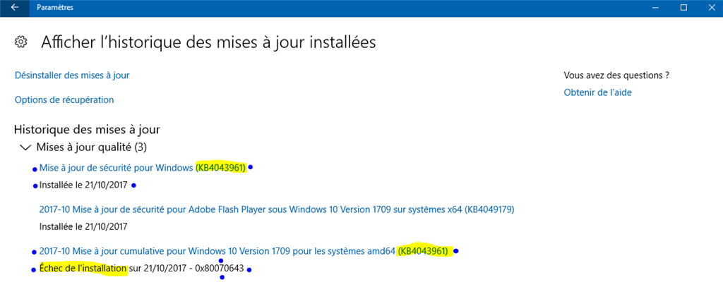

    pour ma part, j'ai eu ce bug juste après la fin de l'installation de la 1709
    jai donc indiqué deux fois le mot de passe!...pas le choix
    puis une fois arrivez sur le bureau, je suis allez dans paramètres de Windows 10 faire un inspection.
    rien de spécial dirai'j!...puis j'ai vus dans update que la KB 4043961 avait échoué donc en échec voir copie d'écran
    je les donc désinstaller depuis le panneau de configuration!...
    puis je suis allez la chercher sur catalogue update et les réinstaller en autonome ....
    puis j'ai fait le redémarrage recommandé!...voilà.
    depuis plu aucun problème de demande deux fois du mot de passe
    PS:
    la case cocher comme présenté afin de solution m'intrigue ( A décocher me paraît bien bizarre)!....
    Nota:
    vus que dans mon système elle est cocher
    si dessous la copie d'écran:
