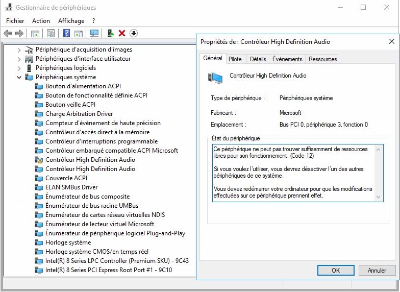

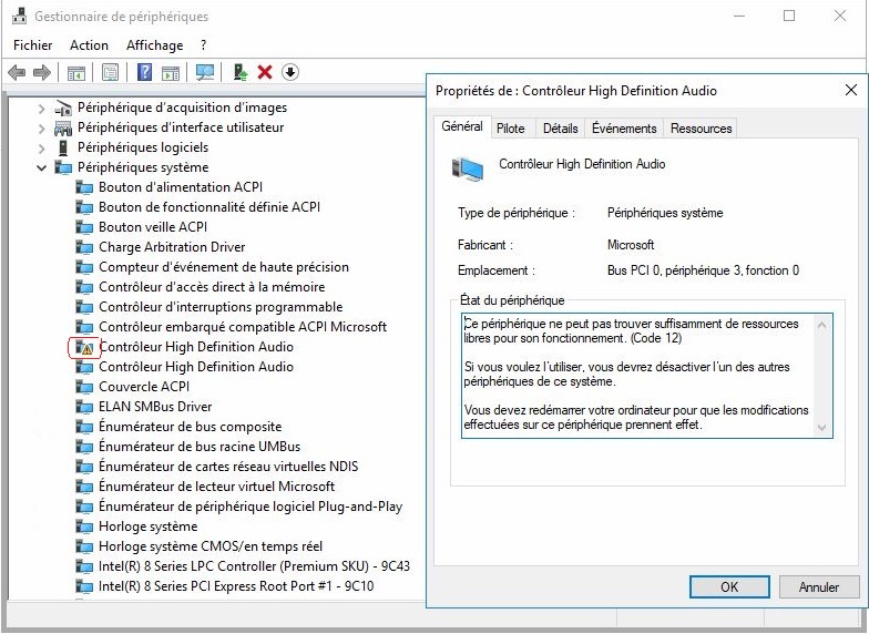

    Bonjour
    dans vos copiés d'écran du gestionnaire je n'es rien vus qui se rapporte à votre problème
    sauf un pilote audio qui à un petit triangle jaune, qui seras à corriger évidemment !....
    avez-vous fait, ce que je vous es proposez de faire sur les ressources des pilotes USB?....(conflit)
    rechercher si un pilote autre serai en conflit!....comme expliqué!....
    Nota: pour le périphérique audio: contrôleur High définition audio
    le désinstaller et faite unredémarrage du système
    puis observez si il ces réinstaller correctement...!.

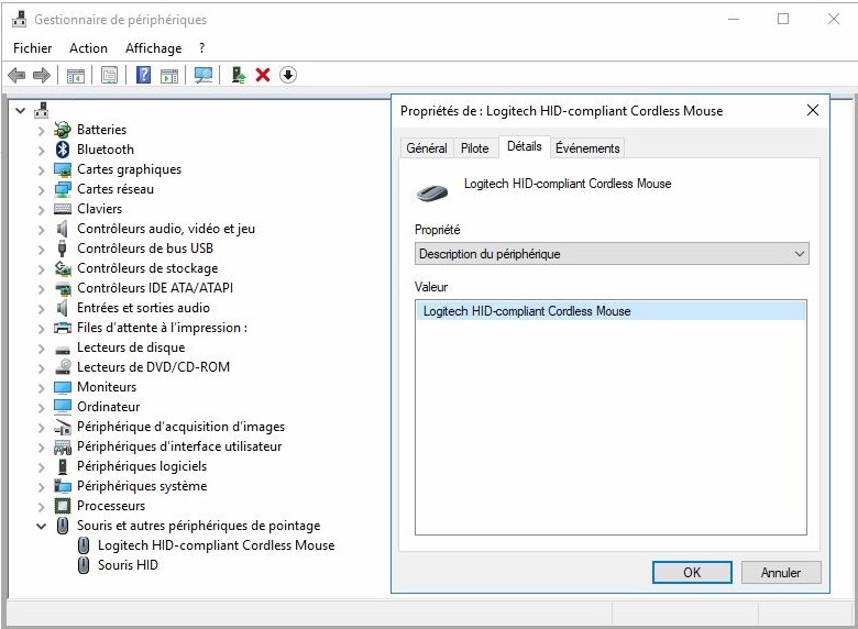

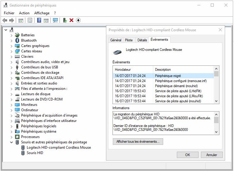

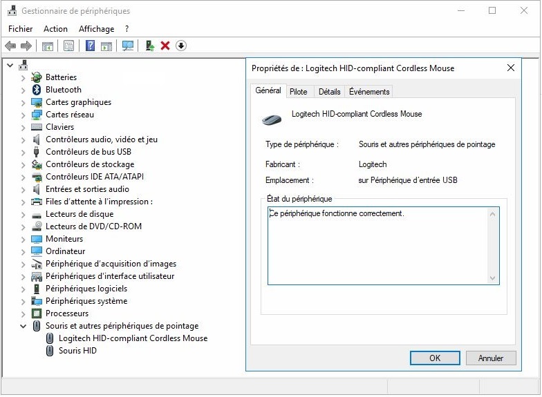

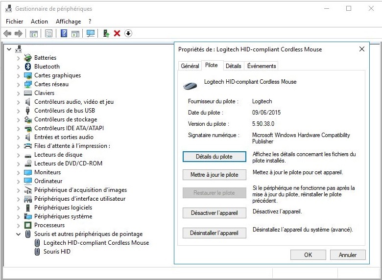

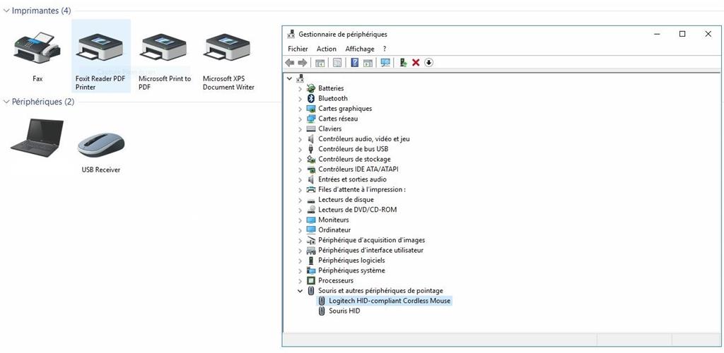

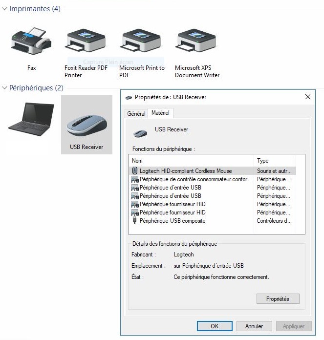

    2017-07-21T06:09:53+00:00
    Bonjour, voici quelques captures d'écran du gestionnaire de périphériques suite à ma dernière tentative de résolution de problème.
