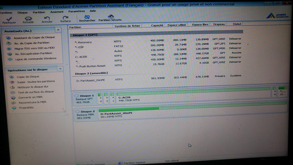

    > En attendant, l'ordi s'allume maintenant sur un écran noir qui indique :
    PXE-E61 Media Test Failure
    PXE-M0F Exiting Broadcom PXE ROM
    No bootable device -- insert boot disk and press any key
    Cela veut dire que le disque dur n’est pas détecté (à vérifier s’il est détecté dans le BIOS ou pas) et il se peut que cela se passe de façon aléatoire et que le PC veut démarrer sur la carte réseau.
    Cela peut arriver, je pense, si la nappe du disque dur est mal enfoncée ou qu’il faut dépoussiérer, sinon un problème de Barrette.
    Mais comme AOMEI détecte le disque dur, l’image confirme ce que j’avais dit, c’est-à-dire que la première tentative de restauration avec les DVD avait effacé la partition système C : ACER de 448.75 GB qui ne contient plus que 188.52Mo qui ont été copiés avant le blocage.
    Essaye d’abord par clic droit sur cette partition C : ACER de 448.75 GB de formater cette partition en lui redonnant le nom ACER puis essaye encore une fois la restauration.
    Si le problème persiste, l’ISO de Windows 8 ou 8.1 sera nécessaire, il faudra alors essayer (sans toucher à toutes les autres partitions) d’effectuer une nouvelle installation.
    Si l’installation réussi, ça sera bon, sinon cela va confirmer un problème matériel (certainement un mauvais contact du disque dur ou de barrettes mémoires).
    Pour effectuer une nouvelle installation, il faudra se procurer l’ISO de Windows 8 en recherchant sur le Net (je peux t’indiquer ses références) ou mieux encore, utiliser l’ISO de Windows 8.1 qui est en téléchargement libre, pour cela, je peux t’expliquer la procédure complète de téléchargement de l’ISO, sa gravure sur clé USB et comment effectuer cette installation.
    2015-01-08T09:11:44+00:00
    J'ai essayé de re-restaurer. J'obtiens toujours un blocage à 79%.
    Voici la capture demandée
