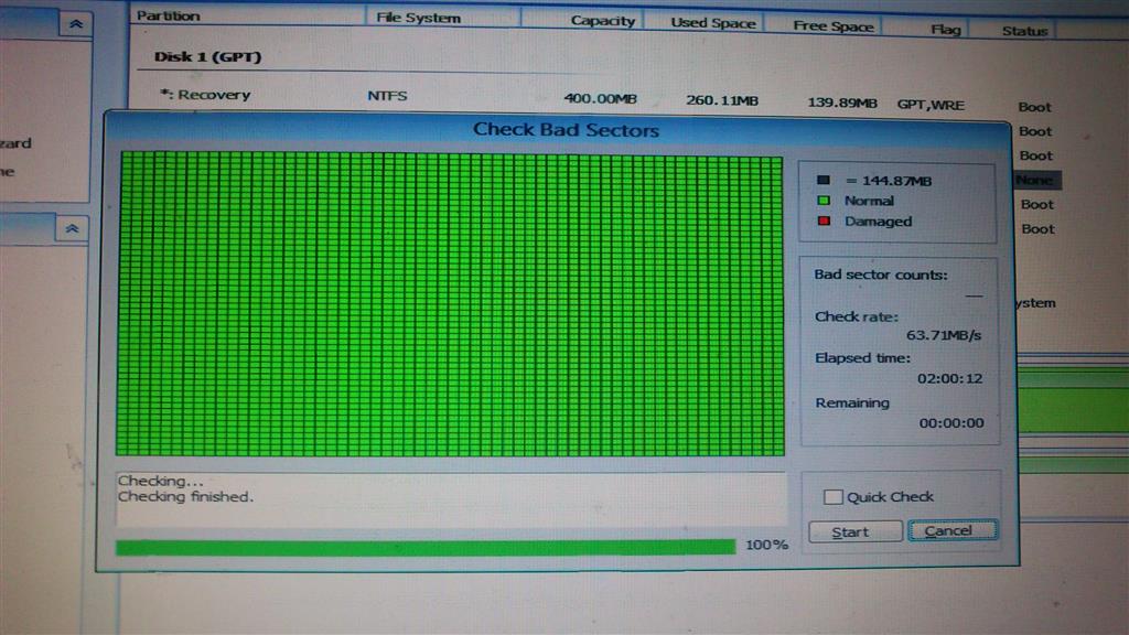

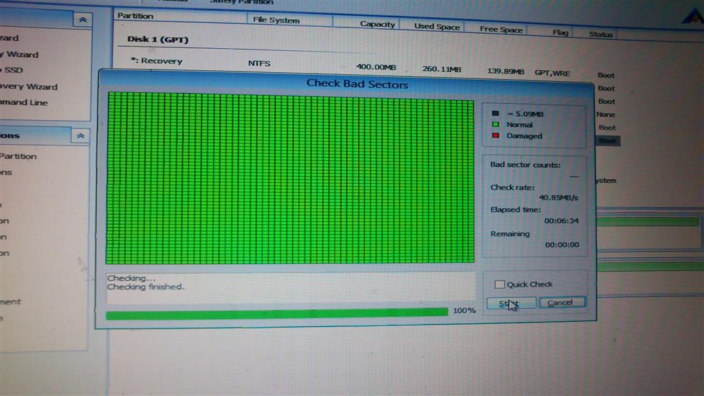

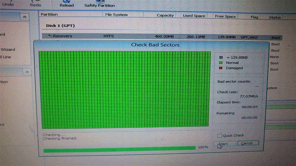

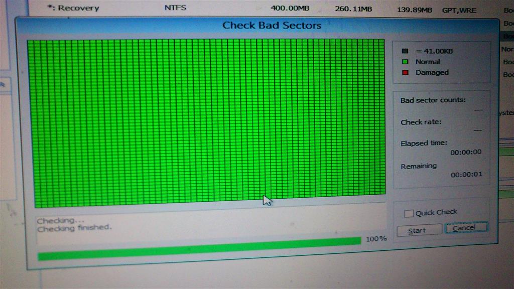

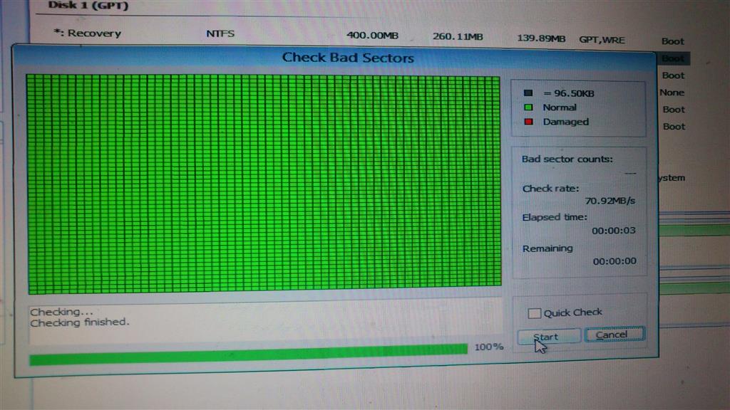

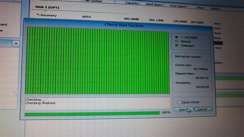

    Bonjour
    Unbuntu c’était pour vérifier si le problème était avec la clé USB de Minitool Partition Wizard ou bien avec une défaillance matérielle, sinon, on allait abandonner la partie.
    Donc, apparemment c’est la clé USB qui n’a pas été bien gravée (sinon je ne vois pas où est le problème).
    Pour effectuer ce test de surface du disque, on va donc essayer un autre outil :
    1- Télécharge, installe et exécute AOMEI Partition Assistant 5.6 Standard Edition (Fr) :
    http://www.gratilog.net/xoops/modules/mydownloads/singlefile.php?cid=228&lid=2487
    2- Branche une clé USB (formatée au préalable en Fat32) et clique dans la colonne de gauche sur : As. Création CD amorcable.
    • Clique sur Suivant, coche la case qui correspond à la clé USB puis clique sur : Exécuter.
    • Dans la fenêtre d’avertissement sur le formatage de la clé, clique sur OUI.
    3- Démarre le PC avec cette clé USB et :
    • Sélectionne la première partition et clique dans la colonne gauche sur : Vérifier la partition.
     - Coche la case : Chercher s’il y a des secteurs défectueux sur la partition et clique sur OK puis sur Démarrer.
    • Une fois le scan terminé, refait cette opération pour la deuxième partition et ainsi de suite jusqu’à la dernière partition s’il y a plusieurs.
    A chaque fin de scan de partition, prend une photo de la fenetre qui affiche le résultat pour la transmettre dans ta prochaine réponse.
