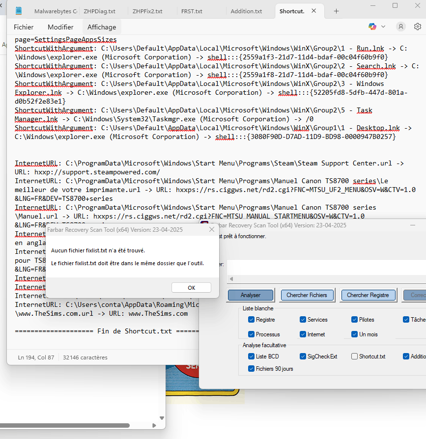

    https://textup.fr/837325ax Merci beaucoup ! J'ai mis les 3 rapports dans textup.
    Je vais désinstaller tout ce qui concerne Avast et redémarrer mon ordinateur, j'ai essayé de faire la démarche mais ça ne fonctionne pas, je dois louper quelque chose :/
