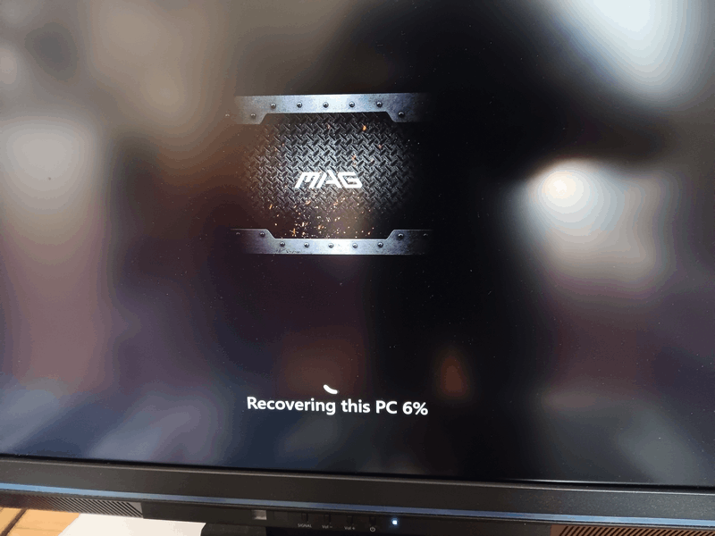

PC Bureau - Clonage disque SSD M2 sur SSD M2 contenant Win11 licence électronique.
Logiciel clonage : AOMEI & EasesUS - Diskpart / clean avant clonage .
SSD M2 Corsair MP600 1TB vers SSD M2 Crucial P3 PCie 3.0 NVMe 1TB neuf (test compatibilité avec mon PC avant achat sur site Crucial)

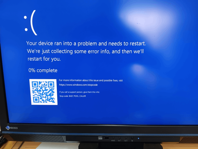

Le clonage se passe très bien, les volumes sont identiques mais quand je mets en place le SSD crucial cloné contenant windows il ne se lance pas, écran bleu avec message Stop Code "Bad pool caller"
Clean SSD et clonage avec autre logiciel et le résultat est identique... écran bleu

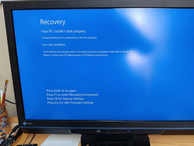

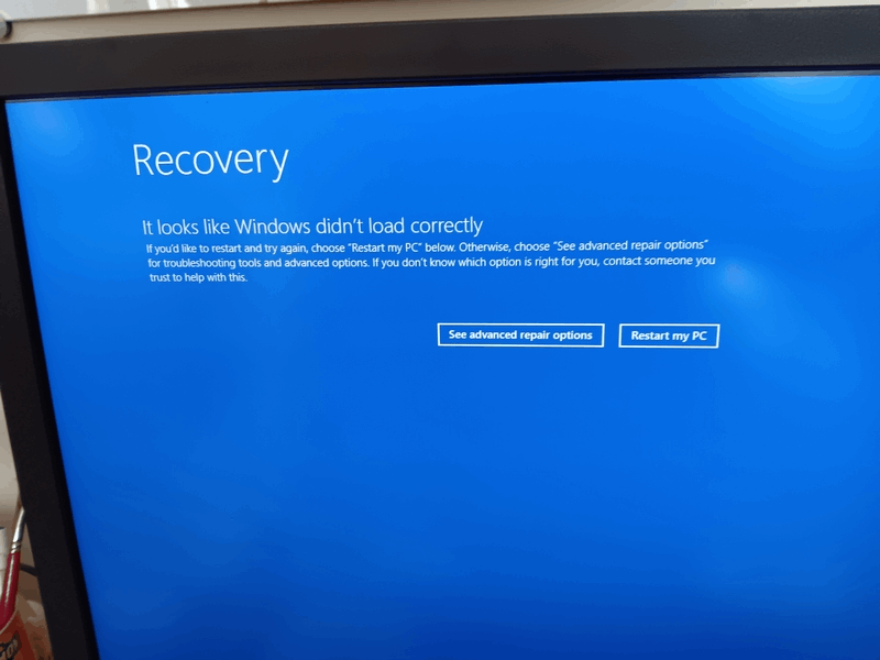

Boot sur usb de récupération, réparation, réinstallation de Win11 et c'est toujours pareil.
J'ai aussi contacté Crucial mais pas de réponse à ce jour comme c'est le week-end.
Il se pourrai que le SSD neuf soit défaillant ou inadapté ????
Un clonage est en cours sur disque dur Sata ....
Quelques captures d'écran ci-dessous.

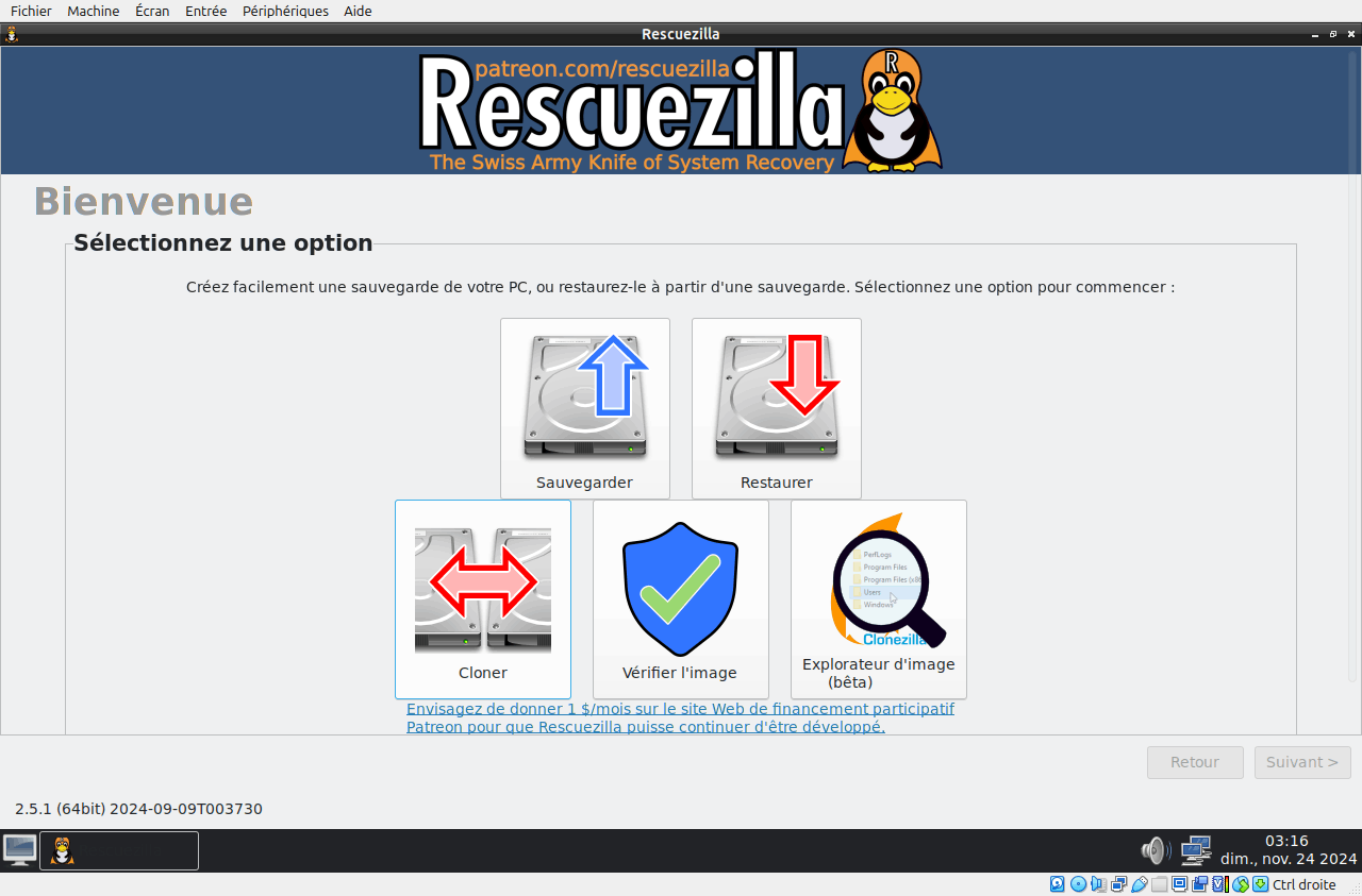

    Le programmes sous Windows copie le contenu (dossiers, fichiers) des partitions, mais change l'identifiant du disque, et l'identifiant (UUID) des partitions.
    Il faut d'abord ajouter le programme tiers à ton Windows puisqu'il a besoin de Windows pour faire le boulot
    Il faut aussi que le programme utilisé soit capable d'adapter les fichiers de démarrage pour que cela démarre sur le nouveau disque (sinon "Blue screen")
    Macrium le fait (mais le temps d'essais gratuit est court)
    Les programmes sous Linux sont gratuits et autonomes, et s'installent sur une clé bootable (aussi via rufus)
    Rescuezilla copie bit par bit le contenu d'un disque sur le nouveau.
    Il s'agit d'un clonezilla en mode graphique construit sur une version allégée de Ubuntu.
    Le second disque doit donc être au moins aussi grand que l'original.
    Une fois la copie faite, le nouveau disque peux prendre la place de l'ancien,
    Ensuite on peut étendre l'espace des partitions comme on le souhaite via un programme sous Windows (par exemple via minitool mode gratuit)
