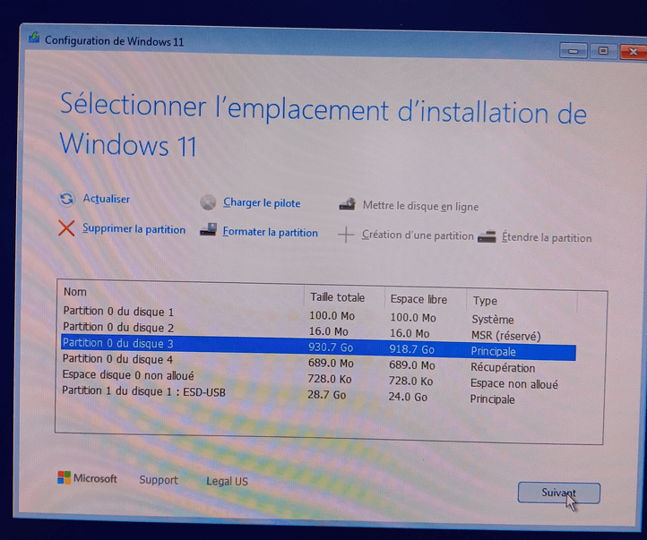

PC Bureau - Clonage disque SSD M2 sur SSD M2 contenant Win11 licence électronique.
Logiciel clonage : AOMEI & EasesUS - Diskpart / clean avant clonage .
SSD M2 Corsair MP600 1TB vers SSD M2 Crucial P3 PCie 3.0 NVMe 1TB neuf (test compatibilité avec mon PC avant achat sur site Crucial)
Le clonage se passe très bien, les volumes sont identiques mais quand je mets en place le SSD crucial cloné contenant windows il ne se lance pas, écran bleu avec message Stop Code "Bad pool caller"
Clean SSD et clonage avec autre logiciel et le résultat est identique... écran bleu
Boot sur usb de récupération, réparation, réinstallation de Win11 et c'est toujours pareil.
J'ai aussi contacté Crucial mais pas de réponse à ce jour comme c'est le week-end.
Il se pourrai que le SSD neuf soit défaillant ou inadapté ????
Un clonage est en cours sur disque dur Sata ....
Quelques captures d'écran ci-dessous.

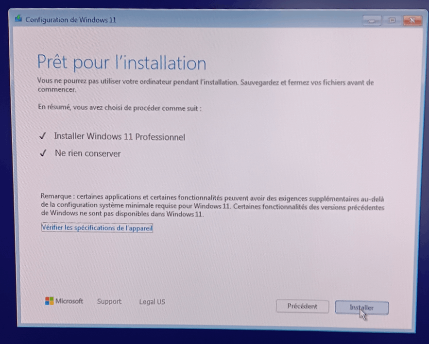

Ce que je retiens personnellement c'est que si le programme d'installation de Windows 10 a détecté le nouveau SSD et que le programme d'installation de Windows 11 ne l'a pas fait, cela reste inexplicable, sauf si l'installation a été arrêtée sur le message d'erreur (voir la première capture d'écran de ton avant dernier message) alors qu'elle devait pouvoir continuer avec une installation personnalisée.
Quoiqu'il en soit, l'essentiel est d'avoir pu installer Windows 11 même si c'est par mise à niveau à partir de Windows 10 mais le problème d'installation directe par clean Install de Windows 11 reste posé à l'avenir mais je suis certain que cette installation est possible et qu'il y a quelque chose qui cloche.

    Concernant l'installation de Win11 a aucun moment je n'ai sélectionné "mise à niveau" et ni d'installation personnalisée proposé.
    Je n'ai rien injecté non plus en format INF ... comme indiqué dans mon précèdent message c'est trop complexe pour moi et j'attends une réponse de MSI pour la procédure...
    Je ne serai l'expliqué mais l'installation de Win10 à détecté le SSD ce qui à débloqué l'installation de Win11 ...
    Nous pouvons clôturer le fil car je suis certain de ce que j'ai écrit car j'ai tout noté sur mon bloc note.
    Merci encore de ton aide et bonne continuation
    Cordialement
    Jean Marie

    1. Boot sur clé usb d'installation  ... et message erreur après 5mn  (Réessayé 2 fois de plus. Idem)
    C'est normal qu'il y est ce message d'erreur car en démarrant sur le clé USB Bootable de Windows 11 ou de Windows 10, il ne faut pas sélectionner "Mise à niveau" mais "Installation personnalisée.
    > 6) Re Clean SSD Corsair MP600 Core XT
    1. Création clé USB d'installation Win 10 avec Médiacréationtool pour Win10
    2. Boot sur clé usb et installation sans problème de Win10
    Cela devait fonctionner de la même manière avec Windows 11 mais tu n'avais pas sélectionné "Installation personnalisée" car il n'y a absolument aucune raison pour que Windows 10 s'installe sur un SSD mais pas Windows 11.
    Cependant, tu n'as pas expliqué comment tu as procédé pour faire détecter le SSD par le programme d'installation de Windows 10, si tu as injecté un pilote IRST au format INF, il faut le préciser car tout le problème depuis le départ était là sachant que la détection ne pouvait s'effectuer ni avec Windows 11 ni avec Windows 10.
    > Pour moi c'est une solution qui me convient.
    Quand j'avais recommandé pour la première fois la solution d'installation propre de Windows 11 avec injection du pilote IRST, tu n'avais pas fait un retour précis concernant cette recommandation en disant tout simplement que ça a échoué sans préciser en plus après cette tentative si le SSD avait été détecté ou pas.
    J'avais précisé aussi à plusieurs reprises que tant que le SSD n'a pas été détecté par le programme d'installation, on ne pouvait pas confirmer l'incompatibilité du SSD (Crucial ou PNY).
    Conclusion :
    On ne sait pas si les SSD Crucial GEN3 et PNY GEN3 que tu as retournés pouvaient fonctionner si tu avais appliqué la même solution pour faire détecter ces SSD lors de l'installation propre comme cela a été fait avec ce dernier SSD (Corsair M2 GEN4)….
    Il est préférable que tu clarifies tout cela si tu peux le faire avec certitude, sinon, il est temps de clôturer ce fil.
