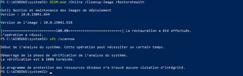

    Bonjour et merci de votre aide,
    Voici le résultat de la vérification
    Je ne sais pas s'il y a une autre étape après cela, mais j'ai essayé de voir si mon appareil photo était reconnu et toujours la même chose.
    Encore merci pour votre aide
    2021-04-20T10:37:42+00:00
    La première commande a été dactylographyée mal, manque un espace entre /Nettoyage-image /Restorehealth. Exécutez à nouveau puis redémarrez et essayez de connecter la caméra.

    2021-04-20T10:03:15+00:00
    Salut, je suis Robinson, un conseiller indépendant et un utilisateur de Windows comme vous.
    Vérifiez s’il n’y a pas de fichier corrompu sur les fenêtres.
    1-Clic droit sur Démarrer puis cliquez sur Windows PowerShell (admin)
    2-Tapez ces commandes.
    DISM.exe /Online /Cleanup-image /Restorehealth and press [Entrez]
    sfc /scannow et appuyez sur [Entrez]
