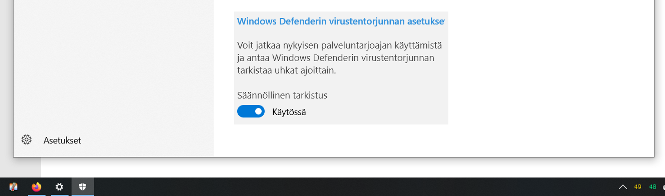

    ( Kone on kaapelilla seinässä kiinni aina, langaton ei ole käytössä. Win Defender on päällä )
