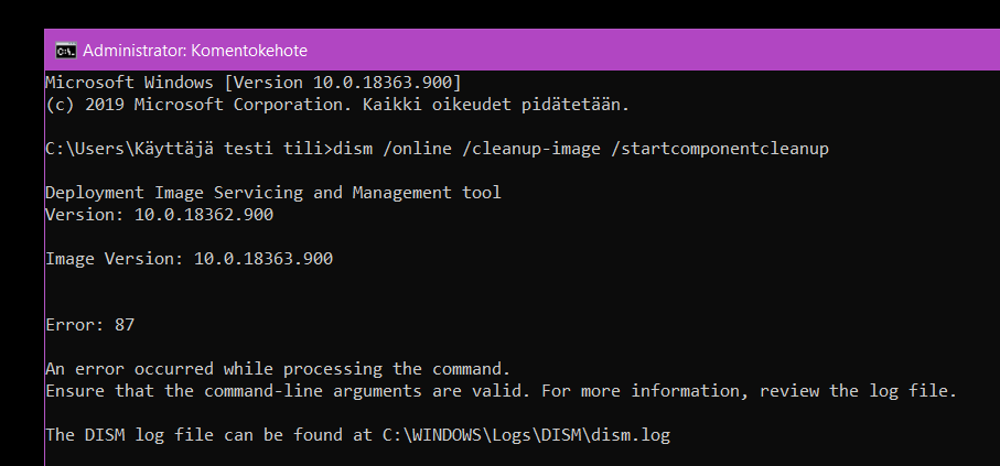

    Seuraavaksi (eri päivänä) lähdin kokeilemaan tätä dism /online /cleanup-image /startcomponentcleanup.
    Käynnistin kolmannella kerralla ja kone jälleen diagnosoi itseään ensin ja käski uudelleen käynnistää. Menin siitä lisäasetusten kautta käynnistämään vikasietotilaan. Käynnistyi suoraan toiselle profiilille kuin omani. Vaihdoin käyttäjän itsekseni aloitusnapin kautta. Aloitusvalikko EI toiminut minulla ollenkaan, enkä keksinyt miten pääsisin avaamaan komentokehoite ikkunan. Kirjauduin takaisin ensin avautuneeseen "yleisprofiiliin" ( jossa ei ole salasanaa ). Komento kehoite ikkunassa ei tekstinä ollut C:\windows system32, niinkuin kuvittelin, vaan oli C: \users... enkä tajunnut miten sen voisi vaihtaakaan. Kokeilin sitten kuitenkin - MUTTA error 87, enkä tiedä mitä olisi tehtävissä ( kuva alla ).

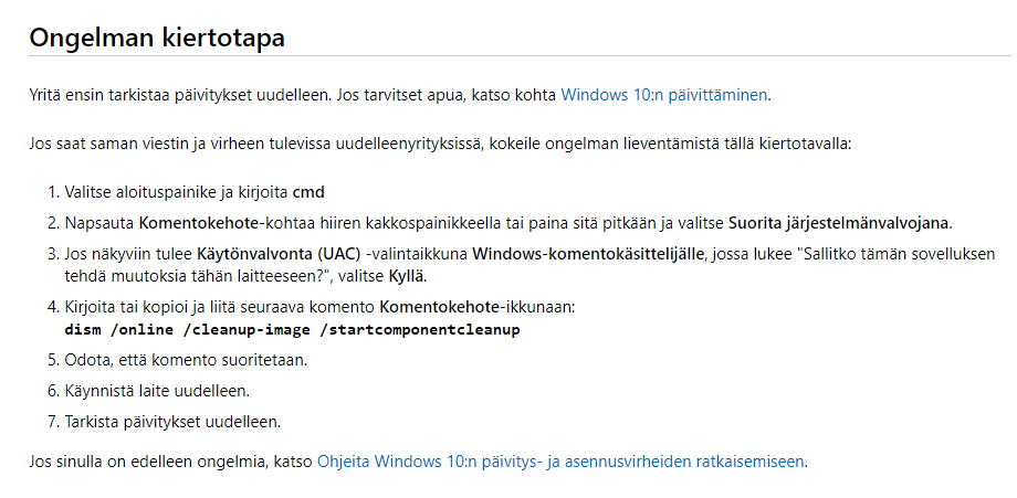

    Pahoittelen alkuun vähän viivästynyttä vastausta. Kiitos näistä lisätiedoista, niistä olikin paljon apua. Meillä on tuolle virhekoodille ongelmanratkaisuvaihtoehto jota voisit kokeilla. Ohjeet löytyvät tästä linkistä.
    Ilmoittelethan, auttoiko tämä ongelman kanssa ja palataan sitten taas asiaan. Vastaamme myös mielellämme muihin kysymyksiin, mikäli sinulla sellaisia ilmenee.

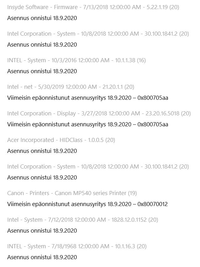

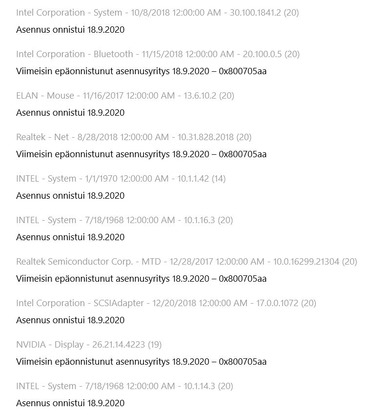

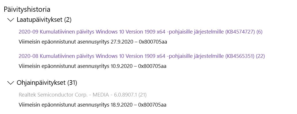

    Menin vielä katsomaan päivitykset ( ja laitoin päälle päivitys tauon ) ja katsoin päivityshistorian. Päivityshistoria oli täynnä epäonnistuneita ja onnistuneita päivityksiä pääasiassa juuri 18.9.
    Kaikissa epäonnistuneissa on tuo sama vikakoodi.
    KB-päivityksiä näytti kahta YRITYSTÄ. Ohjainpäivityksissä näytti yhteensä 31 kpl onnistuneita ja epäonnistuneita päivityksiä, suurin osa on päivämäärällä 18.9, jonka jälkeen aamulla 19.9 aukesi mustaan ruutuun. Merkille pantavaa on se, että moni vaikuttaa olevan tosi vanhoja päivityksiä, 2014-2019. ( kts. kuvat alla )
    En nyt vielä poistanut tai uudelleen asentanut niistä mitään, kun se ei ratkaise asiaa kuin vain väliaikaisesti. Tänä vuonnahan on useamman kerran ollut aloitusvalikko pois pelistä, ym pienempää asetusten itsestään muuttumista ja niiden yhteydessä on päivityksiä uudelleen päivitelty ( myös silloin on näkynyt tulevan ja menevän kymmeniä vanhoja ohjain päivityksiä ) ja asiat muka korjautuneet.... kunnes sama taas tapahtuukin uudelleen. Nyt oli ekaa kertaa tää musta ruutu.
