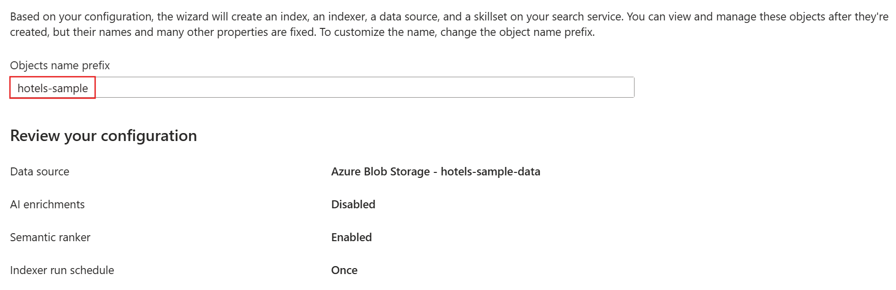

Finalización del asistente
El último paso es revisar la configuración y crear el índice, el indexador y el origen de datos en el servicio Foundry IQ. El indexador automatiza el proceso de extracción de contenido del origen de datos y su carga en el índice, lo que habilita la búsqueda de palabras clave.
Para finalizar el asistente:
  1. Cambie el prefijo de nombre de objeto a hotels-sample.
  2. Revise las configuraciones de objetos.
    Captura de pantalla de la página de configuración de objetos en el portal de Azure.
    El enriquecimiento con IA, el clasificador semántico y la programación del indexador están deshabilitados o establecidos en sus valores predeterminados porque ha omitido los pasos del asistente.
  3. Seleccione Crear para crear simultáneamente los objetos y ejecutar el indexador.

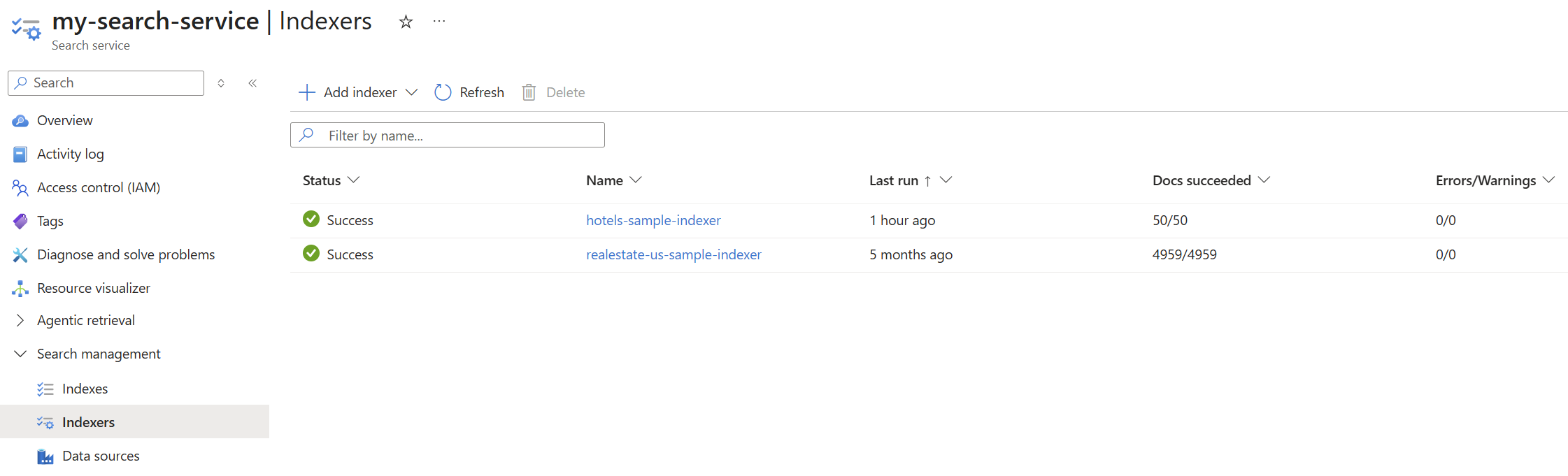

Comprobación del estado del indexador
  1. En el panel izquierdo, seleccione gestión de búsqueda>Indexadores.
  2. Busque hotels-sample-indexer en la lista.
    Captura de pantalla que muestra la creación del indexador en curso en el portal de Azure.
    Los resultados pueden tardar unos minutos en actualizarse. Debería ver el indizador recién creado con un estado de En curso o Correcto. En la lista también se muestra el número de documentos indexados.
