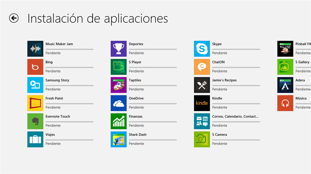

    aquí adjunto fotografías: (las actualizaciones que nuncan se instalan... ) ya son las 10:25AM y siguen igual...
