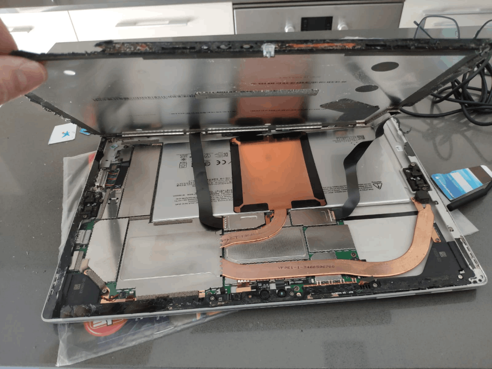

    Mirad, os adjunto una foto de mi SURFACE PRO 4 abierta y a continuación, un artículo publicado en 2015 que habla sobre el sistema de refrigeración y sale el interior CON VENTILADOR. La mía, y supongo que las vuestras, forman parte de un lote en el que falta el ventilador, por eso lo del parpadeo.

    Es un defecto de fábrica. Si la lleváis a que la abra cualquier técnico (ojo por que lo normal es que se rompa la pantalla), veréis que es una partida de surfaces pro 4, como la mía, que los muy incompetentes olvidaron incluir el ventilador. Yo tenía el mismo problema y lo he visto al abrirla porque tampoco me funcionabla la batería. Es alucinante.

    Hola Julio,
    Como he indicado. He abierto la SURFACE 4 PRO que me parpadeaba y ....Sorpresa! no lleva el ventilador!!!!!! Se ve que se les olvidó ponerlo de fábrica en una partida, por lo que veo grande. Como es casi imposible abrirla, nadie lo hace. A mí ya no se me encendía por lo que la abrimos para ver la BATERÍA y el técnico se quedó de piedra. Cómo no va a temblar si le falta el ventilador. Lo que han estado haciendo es ponérselo al que lo enviaba y ya. Cuando te hartes de ella, la llevas a un técnico a que la abra. Ya verás. Supongo que no seré yo el único. Y el tembleque es porque se calienta.
