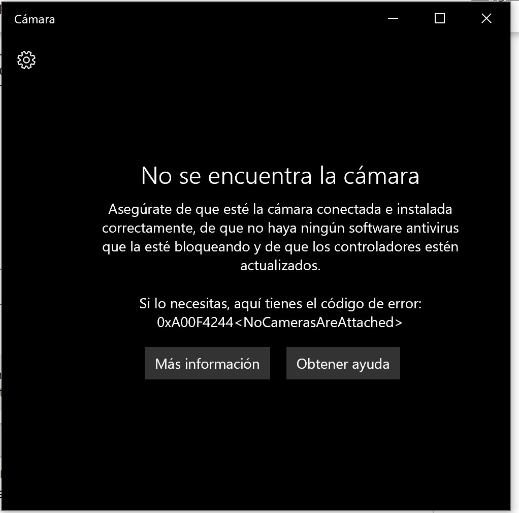

al abrir la cámara me da el siguiente error

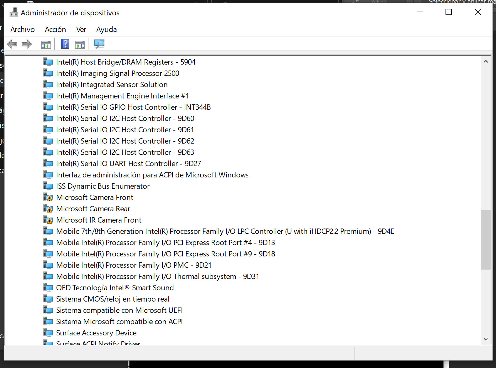

y en el administrador de sistema me sale en conflicto
he probado a desinstalar, actualizar drivers, y nada, sigue igual.

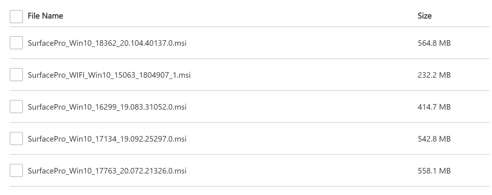

    Buenos días, aquí solo solicito que me digan que firm descargo, ya que ninguno coincide con mi compilación de Windows, y no he querido descargar ninguno, para que el problema vaya a peor.
    Gracias.

    Al intentar descargar el Firmware, no aparece la compilación de Windows que tengo, cual debo descargar??
    Edición Windows 10 Pro
    Versión 20H2
    Instalado el ‎28/‎12/‎2020
    Versión del sistema operativo 19042.685
    Gustosamente espero su respuesta.
