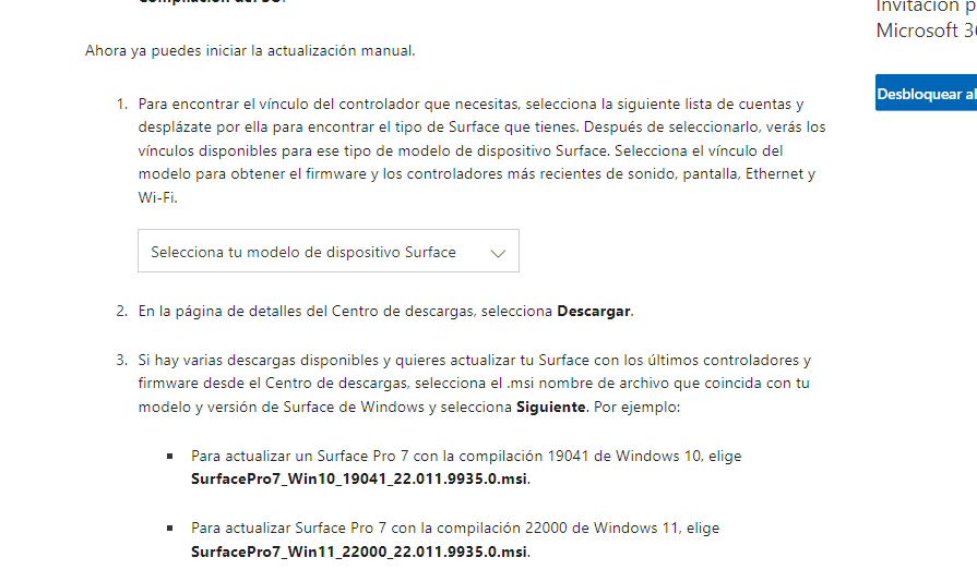

    ¿Te refieres al enlace que compartí? ¿Descargar la aplicación Surface?
    Desplácese hacia abajo y navegue para instalar manualmente los controladores y el firmware. Vea la foto a continuación.
