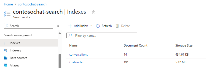

Für veranschauliche Zwecke verwendet dieser Abschnitt den chat-with-your-data-solution-accelerator, um die Indizes chat-index und conversations zu erstellen.
Die folgenden Felder von chat-index unterstützen generative Suchfunktionen:
