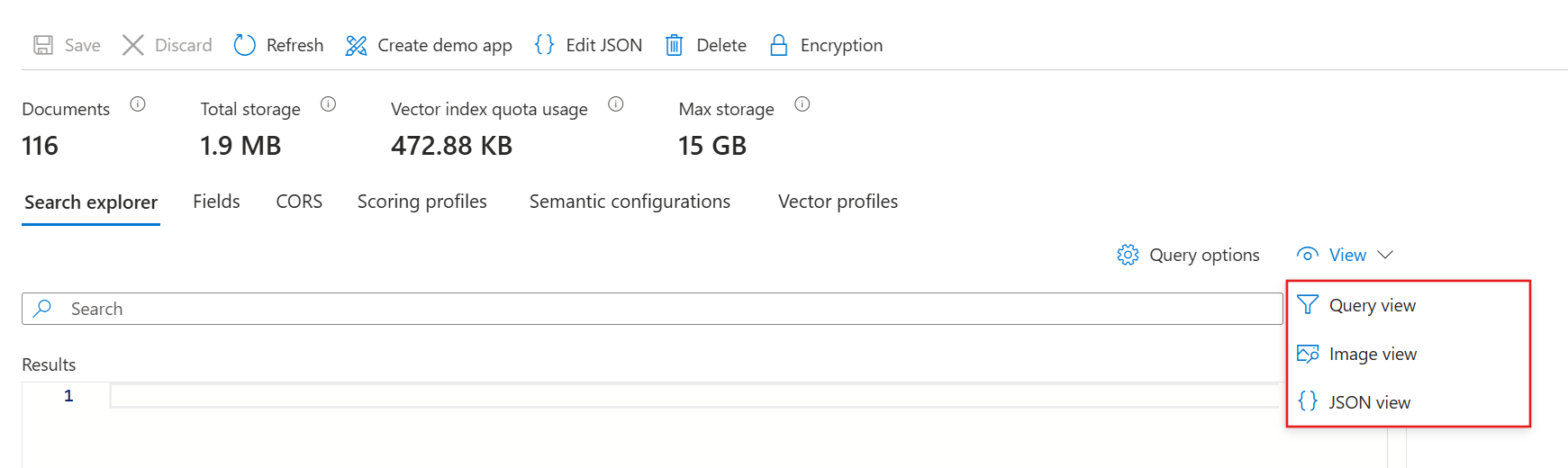

Drei Wege abfragen
Es gibt drei Ansätze zum Abfragen im Such-Explorer:
  • Die Abfrageansicht stellt eine Standardmäßige Suchleiste bereit. Es akzeptiert eine leere Abfrage oder eine Freitextabfrage mit Booleschen Ausdrücken, z. B. ocean view + parking.
  • Die Bildansicht bietet ein Fenster zum Durchsuchen oder Ablegen von PNG-, JPG- oder JPEG-Dateien. Sofern Ihr Index nicht über einen Bildvektorizer und eine entsprechende Fähigkeit verfügt, ist diese Ansicht nicht verfügbar.
  • Die JSON-Ansicht unterstützt parametrisierte Abfragen. Filter, Reihenfolge, Auswahl, Anzahl, SearchFields und alle anderen Parameter müssen in der JSON-Ansicht festgelegt werden.
    Screenshot der drei Ansichten zum Abfragen im Such-Explorer.

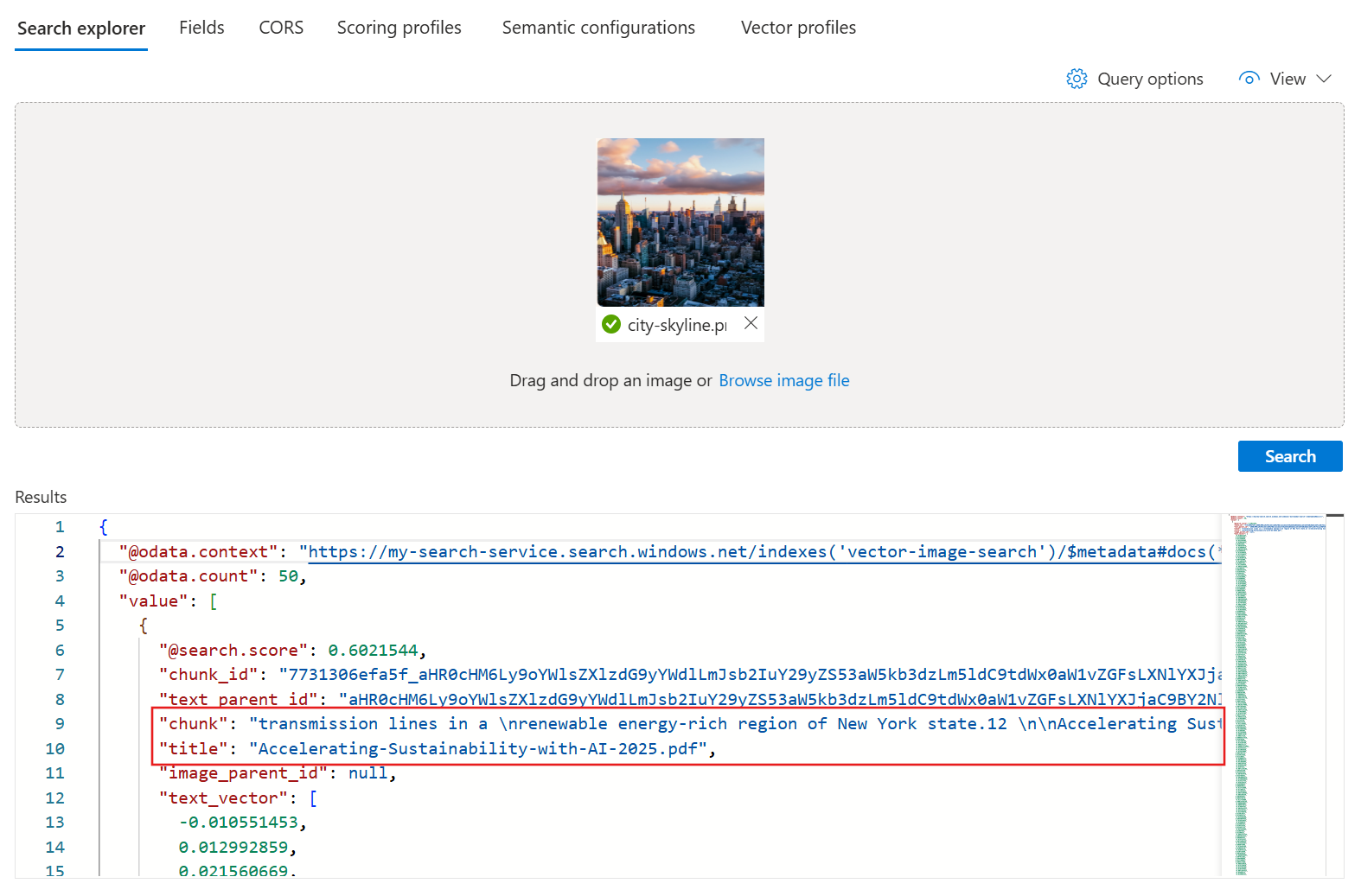

Beispiel: Bildabfrage
Der Such-Explorer akzeptiert Bilder als Abfrageeingaben über die Bildansicht, was erfordert, dass Sie ein unterstütztes Vektorisierer-Fähigkeitspaar verwenden. Weitere Informationen finden Sie unter Konfigurieren eines Vektorizers in einem Suchindex.
Der Hotels-Beispielindex ist nicht für die Bildvektorisierung konfiguriert. Wenn Sie Bildabfragen ausführen möchten, erstellen Sie einen Index wie in Quickstart: Vektorsuche im Azure Portal beschrieben. Die Schnellstartanleitung basiert auf textbasierten Beispieldaten, daher müssen Sie Dokumente verwenden, die Bilder enthalten.
Wenn Sie eine Bildabfrage ausführen möchten, wählen Sie ein Bild aus, oder ziehen Sie es in den Suchbereich, und wählen Sie dann "Suchen" aus. Der Such-Explorer vektorisiert das Bild und sendet den Vektor zur Abfrageausführung an die Suchmaschine. Die Suchmaschine gibt Dokumente zurück, die dem Eingabebild ausreichend ähnlich sind, bis zur angegebenen k Anzahl von Ergebnissen.
Screenshot der Suchergebnisse für die Bildsuche.

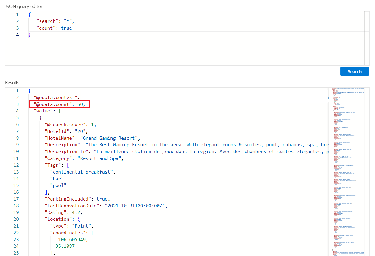

Ausführen einer nicht angegebenen Abfrage
Im Such-Explorer werden POST-Anforderungen intern mithilfe von Documents - Search Post (REST-API) formuliert, wobei Antworten als ausführliche JSON-Dokumente zurückgegeben werden.
Führen Sie für einen ersten Blick auf Inhalte eine leere Suche aus, indem Sie "Suchen " ohne bereitgestellte Begriffe auswählen. Eine leere Suche ist als erste Abfrage nützlich, da sie ganze Dokumente zurückgibt, damit Sie die Dokumentkomposition überprüfen können. Bei einer leeren Suche gibt es keine Suchbewertung, und Dokumente werden in beliebiger Reihenfolge ("@search.score": 1 für alle Dokumente) zurückgegeben. Standardmäßig werden 50 Dokumente pro Suchanforderung zurückgegeben.
Fügen Sie "count": true hinzu, um die Anzahl der in einem Index gefundenen Übereinstimmungen abzurufen. Bei einer leeren Suche ist die Anzahl die Gesamtzahl der Dokumente im Index. Bei einer qualifizierten Suche ist es die Anzahl der Dokumente, die der Abfrageeingabe entsprechen. Denken Sie daran, dass der Dienst standardmäßig die höchsten 50 Übereinstimmungen zurückgibt, sodass die Anzahl möglicherweise mehr Übereinstimmungen im Index angibt, als in den Ergebnissen zurückgegeben wird.
Entsprechende Syntax für eine leere Suche ist * oder "search": "*".
   "search": "*",
   "count": true
Ergebnisse
Screenshot eines Beispiels für die Anzahl.

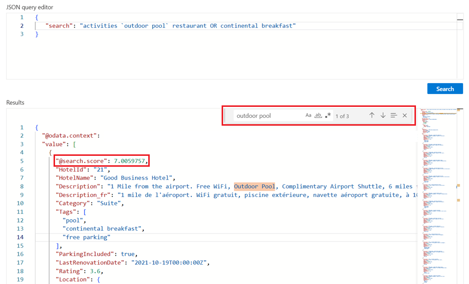

Ausführen einer Freitextabfrage
Die Freiformsuche mit oder ohne Operatoren ist nützlich, um benutzerdefinierte Abfragen zu simulieren, die von einer benutzerdefinierten App an Foundry IQ gesendet werden. Nur Felder, die im Index als durchsuchbar gekennzeichnet sind, werden nach Übereinstimmungen untersucht.
Sie benötigen die JSON-Ansicht nicht für eine Freitextabfrage, aber wir stellen sie in JSON für Konsistenz mit anderen Beispielen in diesem Artikel bereit.
Beachten Sie, dass, wenn Sie Suchkriterien angeben, z. B. Abfragebegriffe oder Ausdrücke, der Suchrang ins Spiel kommt. Im folgenden Beispiel wird eine Freitextsuche veranschaulicht. @search.score ist eine Relevanzbewertung, die für die Übereinstimmung mit dem Standardbewertungsalgorithmus berechnet wird.
    "search": "activities `outdoor pool` restaurant OR continental breakfast"
Ergebnisse
Sie können Ctrl-F verwenden, um innerhalb der Ergebnisse nach bestimmten Interessenbedingungen zu suchen.
Screenshot eines Beispiels für eine Freitextabfrage.

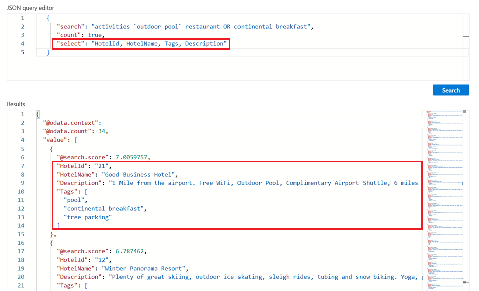

Einschränken von Feldern in Suchergebnissen
Fügen Sie "select" hinzu, um Die Ergebnisse auf die explizit benannten Felder für eine besser lesbare Ausgabe im Such-Explorer zu beschränken. Nur Felder, die im Index als abrufbar zugeschrieben werden können, können in Ergebnissen angezeigt werden.
   "search": "activities `outdoor pool` restaurant OR continental breakfast",
   "count": true,
   "select": "HotelId, HotelName, Tags, Description"
Ergebnisse
Screenshot des Beispiels zum Einschränken von Feldern in Suchergebnissen.

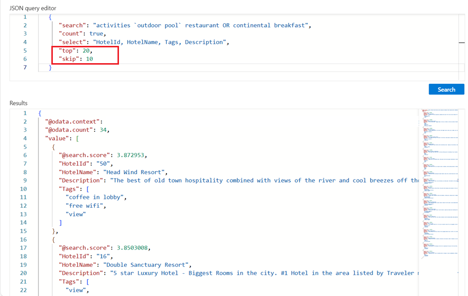

Nächste Ergebnismenge abrufen
Foundry IQ gibt die top-50 Übereinstimmungen basierend auf dem Suchrang zurück. Der Hotels-Beispielindex hat nur 50 Hotels, daher verwenden wir eine kleinere Anzahl, um die Seitennummerierung zu veranschaulichen. Um den nächsten Satz übereinstimmender Dokumente abzurufen, fügen Sie "top": 20 und "skip": 10 hinzu, um die Ergebnismenge auf 20 Dokumente zu erhöhen (Standardwert ist 50, maximal 1000), und überspringen Sie die ersten 10 Dokumente. Sie können den Dokumentschlüssel (HotelId) überprüfen, um ein Dokument zu identifizieren.
Denken Sie daran, dass Sie Suchkriterien bereitstellen müssen, z. B. einen Abfragebegriff oder -ausdruck, um Ergebnisse in Rangfolge zu erhalten. Die Relevanz von Suchergebnissen nimmt ab, je tiefer Sie in die Suchergebnisse eindringen.
   "count": true,
   "select": "HotelId, HotelName, Tags, Description",
   "top": 20,
   "skip": 10
Ergebnisse
Screenshot des Beispiels zum Zurückgeben des nächsten Batches von Suchergebnissen.

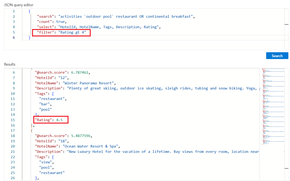

Filterausdrücke (größer als, weniger als, gleich als)
Verwenden Sie den filter Parameter, um Einschluss- oder Ausschlusskriterien anzugeben. Das Feld muss als filterbar im Index markiert werden. In diesem Beispiel wird nach Bewertungen gesucht, die größer als vier sind:
    "count": true,
    "select": "HotelId, HotelName, Tags, Description, Rating",
    "filter": "Rating gt 4"
Ergebnisse
Screenshot eines Filterbeispiels.

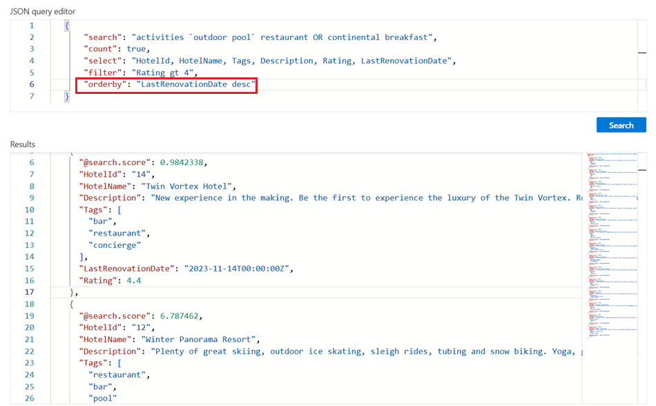

Sortieren von Ergebnissen
Fügen Sie orderby hinzu, um Ergebnisse nach einem anderen Feld neben der Suchbewertung zu sortieren. Das Feld muss im Index als sortierbar markiert sein. In Situationen, in denen der gefilterte Wert identisch ist (z. B. der gleiche Preis), ist die Reihenfolge beliebig, Sie können aber weitere Kriterien für eine tiefere Sortierung hinzufügen. Hier ist ein Beispielausdruck, den Sie zum Testen verwenden können:
    "count": true,
    "select": "HotelId, HotelName, Tags, Description, Rating, LastRenovationDate",
    "filter": "Rating gt 4",
    "orderby": "LastRenovationDate desc"
Ergebnisse
Screenshot eines Sortierbeispiels.
