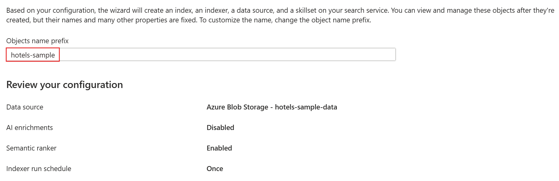

Beenden des Assistenten
Der letzte Schritt besteht darin, Ihre Konfiguration zu überprüfen und den Index, den Indexer und die Datenquelle für Ihren Foundry IQ-Dienst zu erstellen. Der Indexer automatisiert den Prozess des Extrahierens von Inhalten aus Der Datenquelle und lädt ihn in den Index, wodurch die Schlüsselwortsuche aktiviert wird.
Beenden des Assistenten:
  1. Ändern Sie das Präfix des Objektnamens in hotels-sample.
  2. Überprüfen Sie die Objektkonfigurationen.
    Screenshot der Seite
    KI-Anreicherung, semantischer Sortierer und Indexerplanung sind entweder deaktiviert oder auf ihre Standardwerte festgelegt, da Sie deren Assistentenschritte übersprungen haben.
  3. Wählen Sie "Erstellen" aus, um die Objekte gleichzeitig zu erstellen und den Indexer auszuführen.
