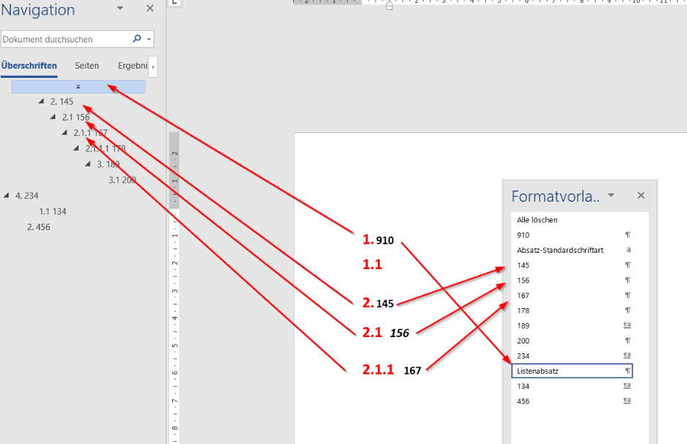

Ich habe endlich funktionierende Formatvorlagen - Überschriften erstellt, die mir meine Dokumente gliedern:
  • Überschrifts-Formatvorlagen Typ "Liste" erstellt
  • Liste mit mehreren Ebenen
  • ... und was weiß ich
Das schafft man nur an einem sehr ruhigen Abend mit der einzigen funktionierenden Schritt für Schritt Anleitung im Netz von holgermatthes.de. (DANKE dafür!)
Die Vorlagen funktionieren und es wird auch problemlos ein Inhaltsverzeichnis erstellt.
Nun möchte ich die Gliederung mit meinen Formatvorlagen im Navigations-Fenster unter "Überschriften" sehen, aber da erscheint es nicht.
Erst wenn ich einige der alten, nicht genutzten Überschrifts-Vorlagen teste, erscheinen diese im Navigator. Allerdings für den Laien unverständlich verschachtelt.
Frage:
Wie schaffe ich es, dass meine Überschrifts-Vorlagen im Navigator angezeigt werden?
Ich hoffe, ich muss da nun nicht noch mal von Vorne anfangen!

    2021-03-10T18:46:17+00:00
    Warum hat die erste Überschrift die Formatvorlage "Listenabsatz" und nicht "145" wie die zweite Hauptüberschrift?
    Gute Frage!
    Sobald ich eine FV anwende, ist die Gliederung weg.
    Heißt, ich muß die FV anwenden und dann unter dem Menü ein Gliederungsebenformat, welches ich erstellt habe, anwenden.
    Nun möchte ich also nur beides verbinden.
    Die FV muß immer gleich die Gliederung anwenden.
    Welche FV 1.1 hat ist eigentlich egal, da alleine die FV ja leider keine Gliederung bewirkt. Wie gesagt - ich muss dann noch das GEF anwenden.
    Weshalb 910 „Listenabsatz“ hat, weiß ich nicht.
    Echt anwenderfreundlich gelöst das Thema!
  2. G.O. Tuhls 41,540 Zuverlässigkeitspunkte Volunteer Moderator
    2021-03-10T17:39:17+00:00
    Warum hat die erste Überschrift die Formatvorlage "Listenabsatz" und nicht "145" wie die zweite Hauptüberschrift? Welche FV hat 1.1?
    Nimm doch einfach die Standard-Überschriften-FV und zur Nummerierung eine der mit "Überschrift" gekennzeichneten Standardgliederungen.
    Gruß
    G. O.

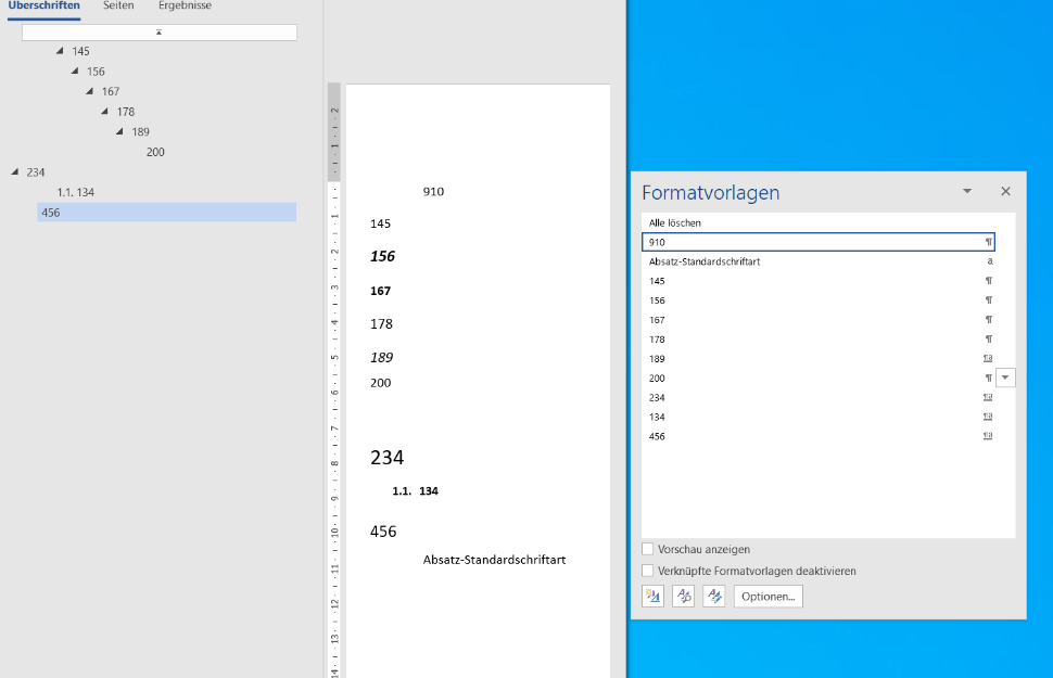

    2021-03-10T17:31:51+00:00
    Ich arbeite mich voran:
    1. Listenformatvorlage erstellt - diese nummeriert nun stimmig
    2. Dann habe ich jeweils der Formatvorlage einer Zeile diese über das Menue zugeordnet
    3. Gliederungsebene händisch eingestellt
    Nun muss ich nur noch diese Listenformatvorlage einer Formatvorlage zuordnen können
    und der Vorlage angeben, welche Hierarchieebene sie sein soll
    ... und das Rätsel lösen, weshalb der Navigator die 1. nicht anzeigt
    So - wir sind fast am Ziel - nun weiß ich nicht weiter.

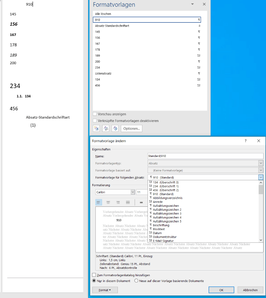

    2021-03-10T16:55:42+00:00
    Nun habe ich eine "neue Liste mit mehreren Ebenen" erstellt, die ich dann einer Formatvorlage zuordnen wollte.
    ... Task Manager ... :-(
    Unter "Format für den folgenden Absatz" erscheinen nun plötzlich wieder viele Formatvorlagen im Drop-Down, die gar nicht unter "Formatvorlagen zu sehen sind. (??)
    Und meine neue Liste kann ich auch nicht zuweisen.
    Meine Frage bleibt also.
    2021-03-10T16:42:02+00:00
    Nun habe ich das Chaos bereinigt und alles gelöscht, was löschbar war.
    Den Formatvorlagen habe ich beliebige Namen gegeben.
    Diese habe ich nun auf das doc angewendet.
    Ergebnis ist zu sehen.
    Nun Frage erneut:
    Wie komme ich zu einer "Nummerierung" der Kapitel.
    1. Hallo
    1.1 Hallo Hallo
    1. Danke
    2.1 Danke Danke
    2.1.1 Danke Danke Danke
    1. Bitte
    etc.
    Vielleicht geht es nun besser?
