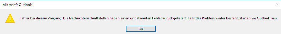

auf meinem alten PC (Windows 10 mit MS Office 2016) verwendete ich ein kostenloses S/Mime-Zertifikat von StartSSL ohne Probleme. Nachdem ich nun einen Rechnerwechsel vorgenommen hatte (ebenfalls Windows 10 mit MS Office 2016) und das Zertifikat wieder installierte, stieß ich auf das Problem, dass das Signieren einer E-Mail mit folgender Fehlermeldung fehlschlägt:
"Fehler bei diesem Vorgang. Die Nachrichtenschnittstellen haben einen unbekannten Fehler zurückgeliefert. Falls das Problem weiter besteht, starten Sie Outlook neu."
Nachdem ich sämtliche Varianten der Zertifikatsinstallation versucht hatte (per Benutzerzertifikate verwalten, über den Internetexplorer, in den Outlook-Optionen), dachte ich, dass das Problem vielleicht mit dem im vergangenen Herbst erfolgten Vertrauensentzug der Zertifizierungsstelle zu tun hat. Ich habe mir darauf ein S/Mime-Zertifikat von Comodo ausstellen lassen. Leider habe ich damit das gleiche Problem.
Ich habe bisher schon MS Office neu installiert, im Outlook testweise ein neues Profil erstellt, den Kaspersky-Virenschutz deinstalliert... Das macht alles keinen Unterschied. Es geht schlicht und einfach nicht.

    Zu 2. Auch die Online-Reparatur hatte ich schon versucht. Gestern hatte ich sie erneut laufen lassen. Wie damals bricht die Online-Reparatur mit "Das hat leider nicht geklappt. Leider ist ein Problem aufgetreten. Fehlercode: 30088-4" ab. Dann ist MS Office deinstalliert worden, aber keine neue Installation vorgenommen worden. Ich habe dann weitergemacht und das MS-Tool "o15-ctrremove.diagcab" laufen, damit sichergestellt ist, dass wenigstens alles sauber deinstalliert wurde. Danach habe ich Outlook neu konfiguriert, dabei sind für meine Mail-Accounts auch neue PST-Dateien erstellt worden. Den Inhalt meiner ursprünglichen PST-Dateien habe ich dann in die einzelnen neuen Postfächer importiert. Das hat dazu geführt, dass das neu aufgetretene Problem weg ist, wonach Outlook sich schließt, wenn ich in Optionen/Trust Center/Einstellungen für das Trust Center/E-Mail-Sicherheit/Einstellungen gehe. Unter E-Mail-Sicherheit taucht nun mein Zertifikat korrekt auf. Wenn ich nun eine signierte E-Mail senden möchte, kommt der alte Fehler
