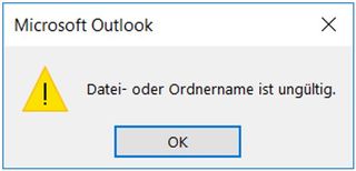

    Folgende Meldung erschein ab und zu:
    Kontakte kann ich so auch keine verschieben, Aufgaben und Termine hingegen schon.
