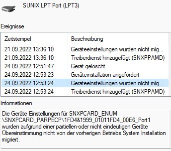

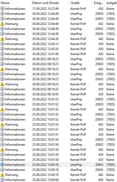

In meiner Mail vom 24.9. hatte ich u.a. die Event-ID 442 (LPT) aus den Treiber-Ereignissen gepostet:
Darin enthalten ist u.a. auch die Klassen-GUID des Geräts.
Ich habe mich dann an dem o.g. Video orientiert.
