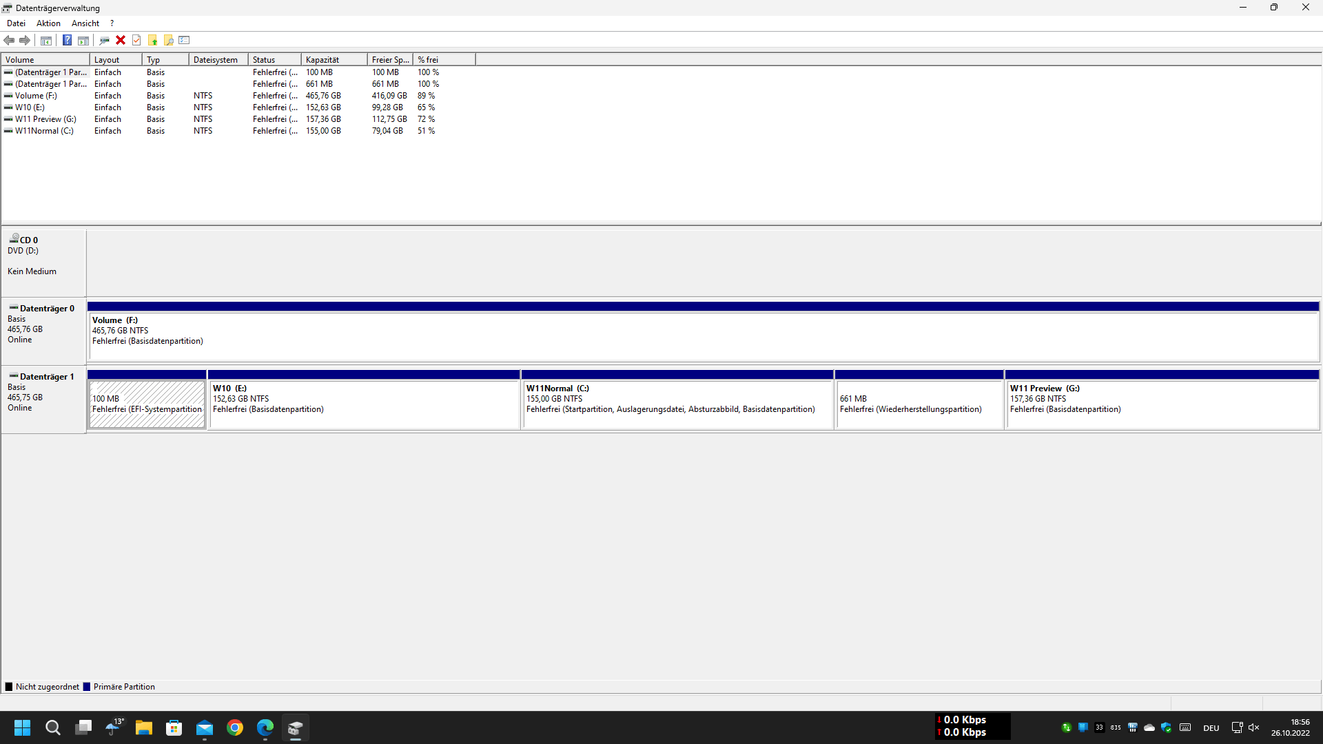

    Hi Cristian
    Nur alle anderen Platten abklemmen( Sata Stecker abziehen) so das nur noch die gebrauchte Windows Platte übrig bleibt dann kann nichts von anderen Platten gelöscht werden und es vereinfacht quasi die Auswahl wo Windows installiert werden soll da nur noch eine Platte drin ist wird diese komplett gelöscht mit dem roten X unten links so dass diese Platte als nicht zugewiesener Bereich da steht und dann wird nur noch auf weiter geklickt
    Bei ner SSD ist die reine Windows Installation in 15 min. durch bei ner HDD sind es ca. 30 min.
    Die Aktivierung erfolgt automatisch wieder , solltest du nach einem Key gefragt werden so ist diese Frage mit Klick auf "Ich habe keinen Produkt Key " zu erledigen
    Und wenn deine Daten auf weiteren Platten im Gerät sind sollten sie dort auch als Sicherung verbleiben du kannst von dem neu installierten Windows auf diese Platten zugreifen
    Zur Übersicht bekommst du von mir meine Datenträgerverwaltung
    Datenträger 0 ist meine Sicherung der wichtigen Daten ( Music, Bilder , Videos usw.)
    Datenträger 1 ist meine Systemplatte mit den 3 Installationen der Windows Systeme
    Liebe grüße UWE
