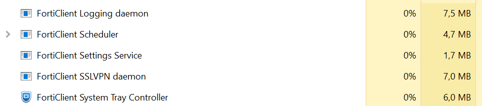

    Nach ein paar Tagen ist das Einfrieren nun auch mal mit deaktiviertem Autologin aufgetreten, das scheint also nicht die Ursache gewesen zu sein. Nach Erscheinen des Sperrbildschirm hat der Computer einfach nicht mehr reagiert. Da in Autostart bis auf OneDrive schon alles deaktiviert war (habe ich jetzt auch deaktiviert) kommen jetzt die Dienste dran.
    Noch eine Frage zu den Diensten: Reicht es auch aus, die auf "manuell starten" zu stellen? Dann werden sie ja genausowenig beim Logon gestartet wie wenn man sie deaktiviert, oder?. Z.B. die Forticlient-Prozesse die sonst im Taskmanager automatisch auftauchen:
    Die erscheinen nicht mehr wenn ich auf "manuell" stelle. Ich frage weil der Client gar nicht mehr funktioniert (es kann keine VPN-Verbindung aufgebaut werden) wenn ich den Dienst ganz deaktiviere, bei "manuell" werden die entsprechenden Prozesse dann offenbar beim manuellen Öffnen des Clients gestartet und er funktioniert dann.

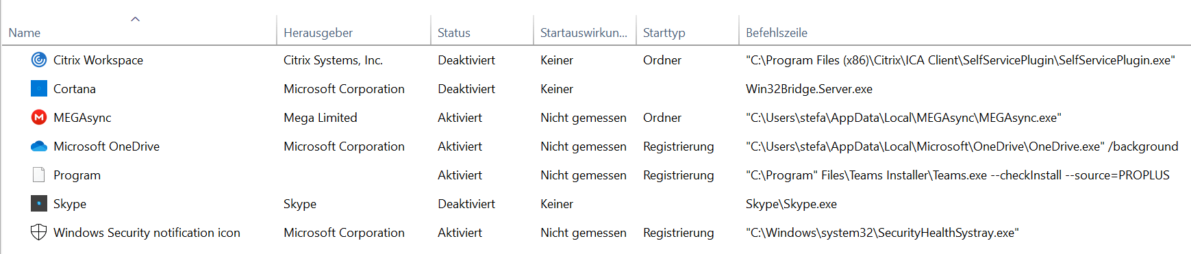

    OK danke, hier sind die Angaben:
    Das ist wohl ein Überbleibsel von der MS Teams-Installation? Da ist aber nach wie vor installiert. Dann kann ich das trotzdem deaktivieren?

    Bin nicht sicher, ob das bereits Abhilfe schafft: Füge bitte mal in der Autostart-Anzeige durch Rechtsklick auf die Spaltenüberschriften die Spalten "Starttyp" und "Befehlszeile" hinzu. Du siehst, welche (bereits deinstallierte) Anwendung den Eintrag "Program" hinterlassen hat. Evtl. passiert das Einfrieren durch die vergebliche Suche von Windows nach dem zu startenden Programm. Deaktiviere diesen Eintrag auf jeden Fall.
