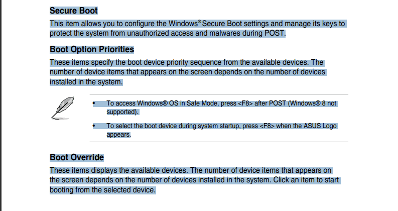

Wenn nicht, wie kann ich dann eine Neuinstallation durchführen, wenn ich Secure-Boot eingestellt habe und von USB nicht starten kann?
Ich sehe auch keine Tasten-Angabe, um ins Bootmenü zu kommen.

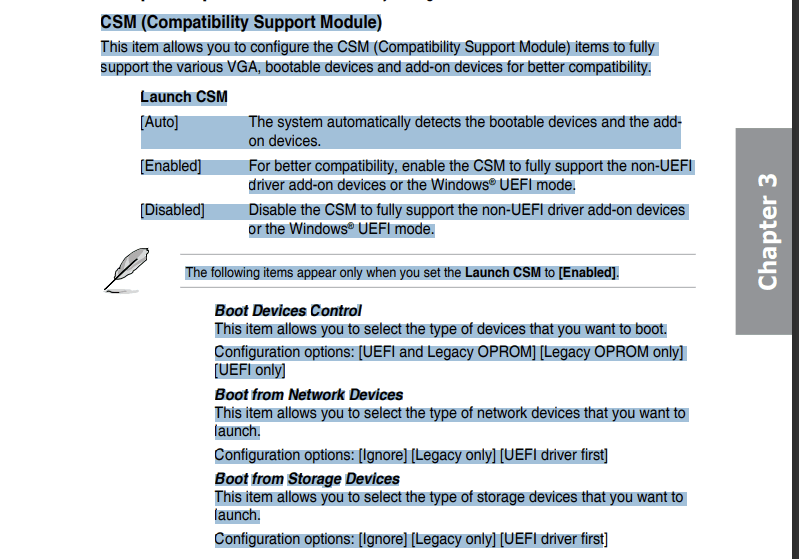

    Hallo
    Deaktiviere bitte CSM denn dann muss UEFI gebootet werden

    Und nochmal
    Ein Boot vom Stick geht auch mit aktiviertem Secure Boot
