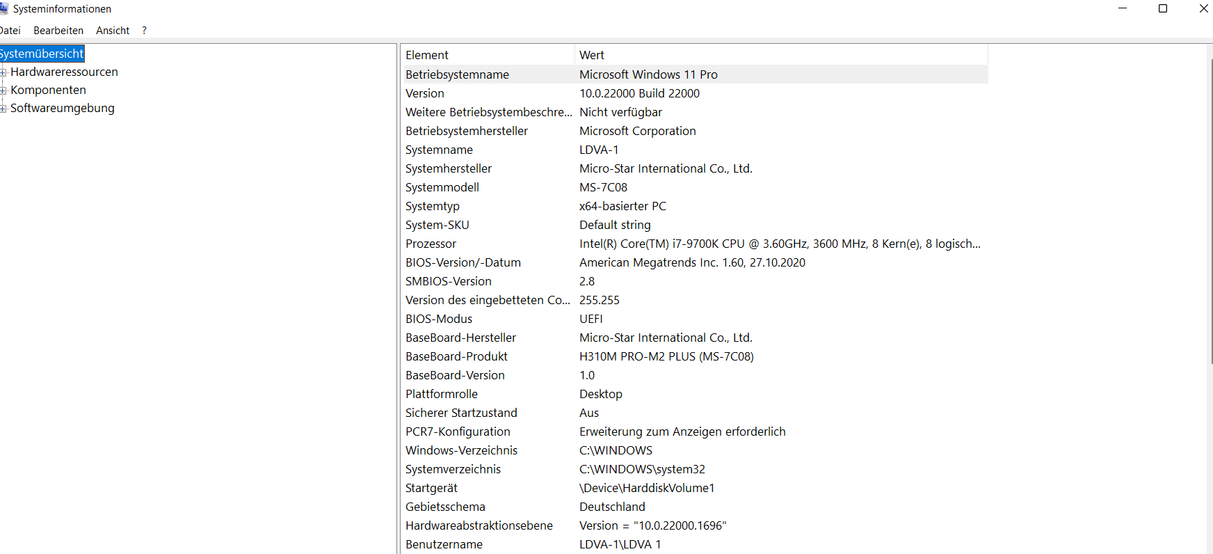

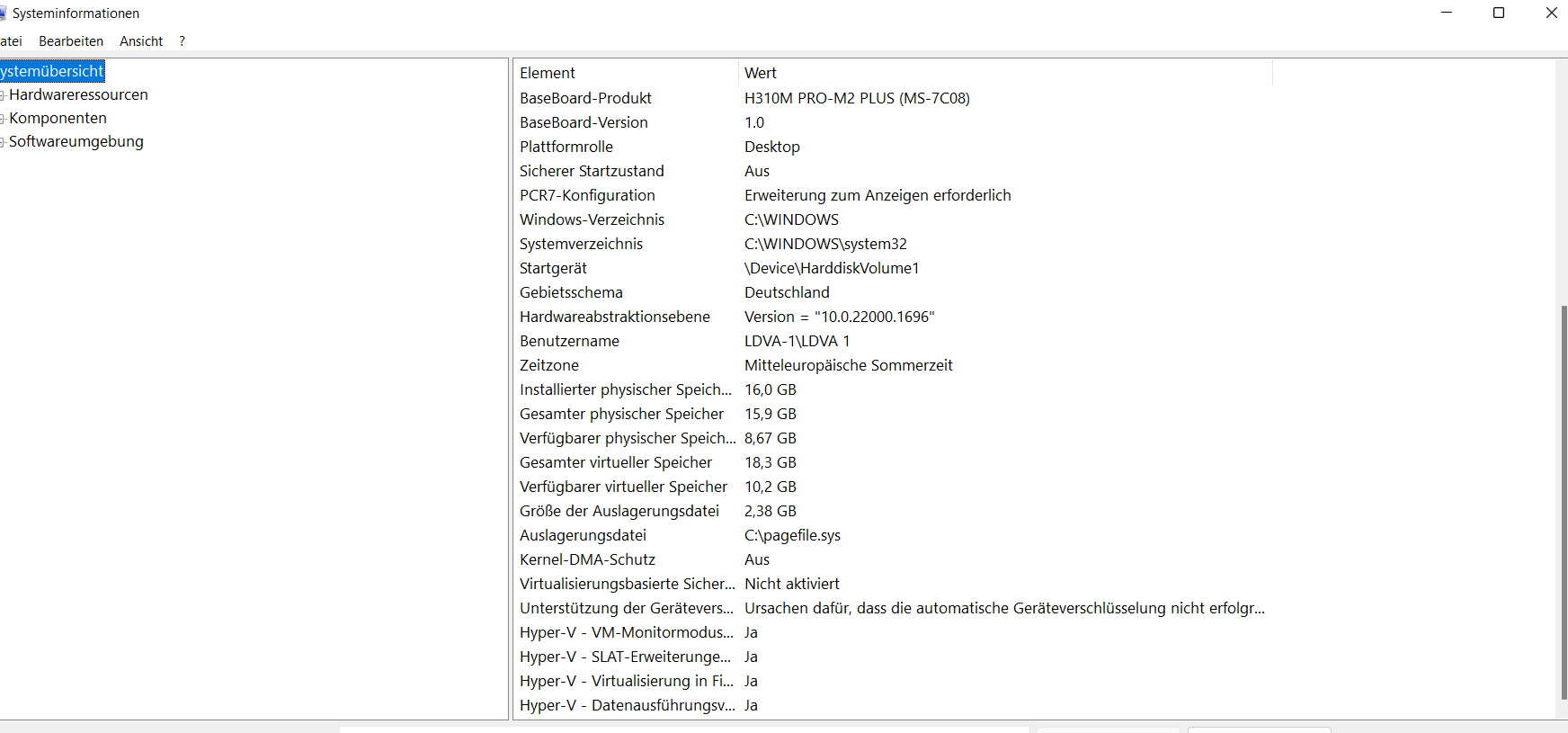

    vielen Dank, das kann wegen Secure Boot nicht sein, da es ja die Voraussetzung des Wechsels von Win 10 auf Win 11 war.
    Das mag sein. Aus Deinem Screenshot der Systeminformationen geht jedoch hervor, dass der Secure Boot zum Zeitpunkt der Erstellung des Screenshots nicht aktiviert war.

    2023-06-17T15:59:26+00:00
    Ich vermute, dass der TV-Monitor nicht erkannt wird, weil
    • im BIOS des PCs der Secure Boot (only) nicht aktiviert ist, und
    • auf dem PC noch eine ältere Version von Windows 11 (21H2) installiert ist..
    Starte den Rechner neu, rufe dann sofort das BIOS auf und aktiviere im BIOS - vermutlich unter dem Menu-Punkt "Security" - den "Secure Boot (only)". Überprüfe bitte auch, ob im BIOS das TPM aktiviert ist. Aktiviere es ggf. Verlasse das BIOS dann mit Speichern der Änderungen. Teste nach dem Start von Windows, ob der TV-Monitor jetzt erkannt wird.
    Falls nicht, führe ein Inplace-Upgrade (Aktualisierung der Systemdateien von Windows mit Beibehalten der installierten Programme und Daten) auf Windows 11 Version 22H2 durch. Für das Inplace lade Dir hier https://www.microsoft.com/de-de/software-download/windows11 unter der Überschrift "Herunterladen eines Windows 11-Datenträgerimages (ISO)" die Installationsmedien für W 11 herunter. Doppelklicke nach dem Herunterladen auf die ISO. Nun wird ein neues Explorer-Fenster geöffnet. Mache dort einen Rechtsklick auf die Datei setup und wähle dann "Als Administrator ausführen". Das Inplace wird gestartet und Du kannst auswählen, was Du behalten möchtest.

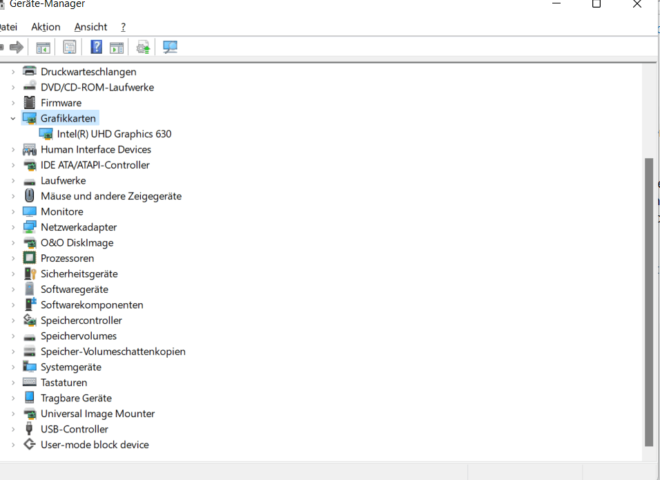

    2023-06-17T14:32:19+00:00
    Hallo,
    Danke, dieses sind die Daten.
    Der TV ist ein LG 32 LC 41 mit zwei HDMI-Anschüssen
    und warum soll ein älteres Gerät, wie vorher jahrelang problemlos, nicht mehr funktionieren?
    Danke und viele Grüße
    Lutz Delitzsch
