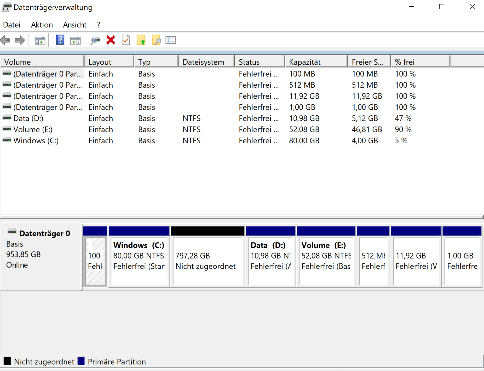

Hallo, meine Laufwerk C ist voll, Updates können nicht mehr installiert werden. D ist nahezu frei.
Ich habe nun über die Datenträgerverwaltung ein Laufwerk E erzeugt, die Daten von D dorthin verschoben, sodass D nun komplett gelöscht und der Speicherplatz an C übertragen werden könnte.
Nun erscheint aber eine Fehlermeldung die besagt, dass der Speicher nicht übertragen werden kann. Ich vermute, dies liegt an der jeweiligen Bezeichnung der Datenträger: C: Startpartition, Basisdatenpartition, Absturzabbild; D: Auslagerungsdatei, Basisdatenpartition; E(Neu: Basisdatenpartition.
Ich habe soeben mit dem MS Support gesprochen, der Agent meinte, mein Anliegen sei über die Datenträgerverwaltung nicht zu lösen, sondern es müsse ein 3rd Party tool genutzt werden.
Frage an die Community Experten: Wie gehe ich weiter vor? Hat jemand ein solches Problem bereits gelöst (auch mit der Datenträgerverwaltung und ohne 3rd Party Anbieter)?
Vielen Dank vorab. Beste Grüße, Susanne

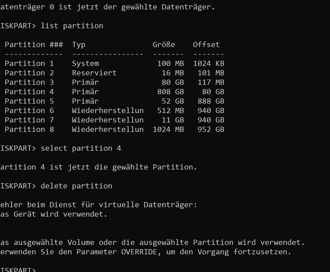

    Ok, dann einen Kompromiss. Verkleinere D: mit Hilfe des MTPW auf ca. 10 GB. Poste dann wieder einen
    Screenshot.

    es ist zum Verrückt werden. Nach OVERRIDE kommt. D ist immr noch da lt. Datenträgerverwltg

    Versuche es einmal.
    2023-09-13T13:54:23+00:00
    schon wieder die Meldung, dass die Partition verwendet wird... soll ich OVERRIDE angeben wie hier aufgefordert?
