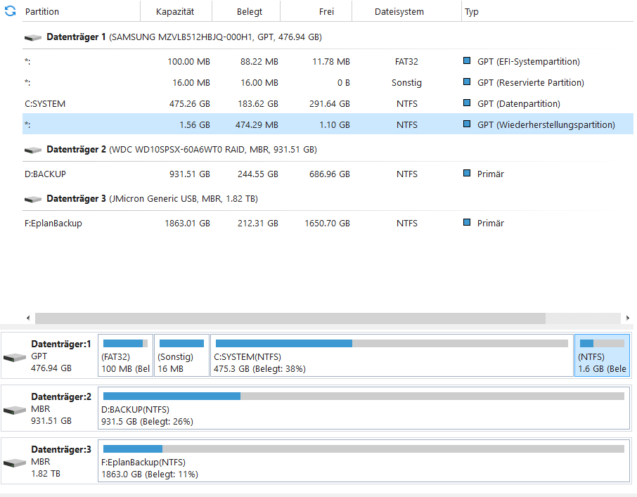

    Habe die Wiederherstellungspartition, mit Partition Wizard einfach vergrößert, auf 1.56GB.
    Davon sind 474MB belegt.
    Das KB5034441 meldet weiterhin Fehlercode (0x80070643).

    2024-03-18T18:48:34+00:00
    Genau, jetzt diesen Teil von KB5028997 ausführen und Laufwerk C einfach wieder auf Originalgröße bringen.
    2 Personen fanden diese Antwort hilfreich.
