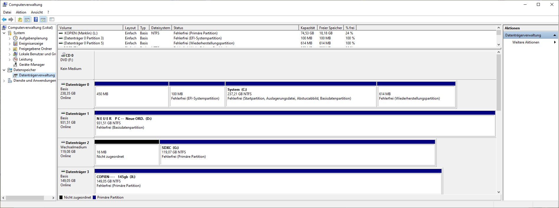

    Hallo,
    wie in der Überschrift steht, handelt es sich bei mir um ein WIN10 Problem.
    In euren Ausführungen ist immer von WIN11 die Rede.
    Soll ich den Versuch trotzdem starten?
    Der Win 10 Artikel Deskmodder,
    https://www.deskmodder.de/blog/2024/01/09/windows-10-kb5034441-winre-update-als-sicherheitsupdate-kann-fehler-0x80070643-ausloesen/ ,
    verweist auf
    https://www.deskmodder.de/blog/2023/09/10/windows-11-winre-update-mit-fehlermeldung-wegen-zu-kleiner-partition-anleitung-von-microsoft/
    Beim MS Artikel
    https://support.microsoft.com/en-us/topic/kb5028997-instructions-to-manually-resize-your-partition-to-install-the-winre-update-400faa27-9343-461c-ada9-24c8229763bf
    siehe dort oben (aufklappen).
    Wie gesagt, kannst die Anleitung Deskmodder probieren. -
    Jedenfalls wenn WinRE nach Windows Partition angesiedelt ist, Single Boot gegeben ist und ohne Bitlocker dgl.
    In anderen Fällen können Besonderheiten hinzukommen. Dort halte ich mich raus.
    Vom Standard Partitionslayout Abweichendes berücksichtigen.
    So stellt sich die Frage, was mit den 450 MB am Anfang der Disk 0 ist/ wie/ wann die dort hingekommen sind und wie damit verfahren wird. Negieren oder vorher bzw. nachher als nicht zugeordneten Speicherplatz einer Partition zuordnen (diese um diesen Platz erweitern). Das ist außerhalb der Anleitung und grds. nicht risikolos.
    Änderungen der Partitionsstruktur können zudem u. U. damit einhergehen, dass bestimmte Dateibezüge nicht mehr passen. Hatte das einmal bei einem älteren MS Office. Da gab's glücklicherweise ein Tool von MS zur Korrektur. Ist also situationsbedingt.
    Mit Partitionstools lassen sich Anpassungen vornehmen. Kann dir jetzt aber nicht sagen, was bei gegebener Situation (nicht benachbarte Partitionen) mit kostenlosen Tools funktioniert.
    Vlt. geht's ja bspw. mit Macrorit Partitionsmanager Expert oder MiniTool.
    https://macrorit.com/de/partition-experte/frei.html https://de.minitool.com/partition-manager/partitionierungssoftware-editionsvergleich.html
    Mach in jedem Fall Datensicherungen, wie vollständiges Systemabbild, selektive Datensicherung etc. je nach Bedarf. Nicht erforderliche Wechselmedien außen vor lassen.
    Hab auch schon schlicht WinRE zuvor freigegebenen nicht zugeordneten Speicherplatz zugeordnet mit einem Pro Tool, aber
    vlt. ist das über cmd die bessere Art.
    Bspw. wäre bei Tools drauf zu achten, dass Abarbeitungen sicher abgeschlossen sind. Wenn "links" eine Partition (mit Daten) erweitert wird, und der Datenbestand dann eher rechts ist- vlt. nicht so toll.
    Methoden lassen sich auch kombinieren
    Probieren geht über studieren. Machen oder sein lassen.

    Ich habe hier mal meine PC Verwaltung eingeblendet.
