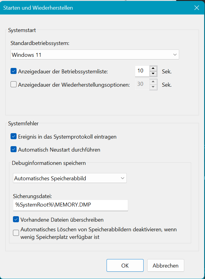

    Persönlich tendiere ich dazu Windows komplett neuzuinstallieren, wie von dir und Ingo Böttcher vorgeschlagen. Ich werde das angehen sobald ich mit paar Projekten fertig bin. Daher würde ich eig. gerne eine temporäre Lösung finden, die zumindest die Dumps ermöglicht.
    Nimm dazu bitte in Starten und Wiederherstellen folgende Einstellungen vor:

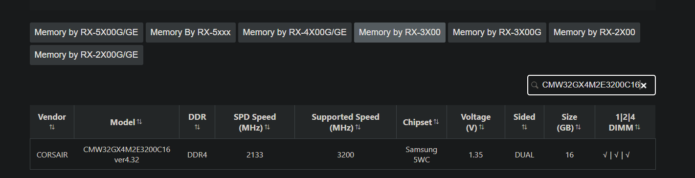

    Ja ich bin mir sicher, dass die RAM-Module freigegeben sind:
    Kann man die RAM Module manuel als Dump auflisten?

    Der 1. Dump zeigt nur einen allgemeinen Fehler (W32k). Der 2. Dump meldet einen Absturz im Treiber der Grafikkarte (Video Engine Timeout). Auffällig ist allenfalls, dass deine (neuen?) RAM-Module nicht im Dump gelistet sind. Du bist sicher, dass du für dein X570-A Pro-Mainboard mit der Ryzen 5 3600 (Matisse)-CPU von MSI freigegebene Module (Größe, Takt und Bestückung) verwendest? Hier https://de.msi.com/Motherboard/MPG-X570-GAMING-PLUS/support#mem findest du die von MSI getesteten Module.
