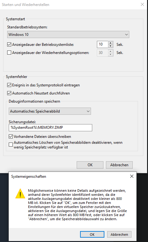

Ich habe seit letzteren immer wieder, dass meine Bildschirme sich aufhängen und kurz darauf mein PC einfriert und ich diesen dann manuell neustarten muss.
In der Ereignisanzeige scheint das volmgr mit der Ereignis-ID 161 zu sein.
Ich hatte diesen Fehler vorher schon mal gehabt, Ich habe bei mir im BIOS den Wert für d ie SoC-Voltage meines Prozessors minimal von ca 1.08 auf 1.15 erhöht und das hat es temporär gelöst.
Jetzt ist dieser Fehler praktisch aus dem "nichts" wieder da und ich weiß nicht genau was der Auslöser sein könnte bzw. wie ich es behebe kann.
Ich kann auch anmerken, dass wenn dieser Fehler auftritt und ich meinen PC neustarte, dass es dann idR für zB den Rest des Tages nicht noch mal auftritt.
Manchmal passiert es einmal pro Tag, manchmal alle paar Tage. Gefühlt passiert es auch oft nachdem der PC noch nicht zu lange eingeschaltet ist.
Ich habe auch erhofft, dass eine .dmp-Datei erstellt wird, aber diese gibt es momentan nicht.

    2024-08-13T18:32:29+00:00
    Alles klar. Ich schau mir das dann mal in einen Hardware-Forum an.
    Meine M.2 ist tatsächlich in der Nähe meiner Grafikkarte.
    Hab die Einstellungen angepasst, bekomme auch hier diese Meldung:
