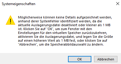

    Stelle für D: und E: die Auslagerungsdatei auf "Keine". Setze dann oben den Haken, dass das System die Auslagerungsdatei verwaltet.
    Falls nach einem Neustart noch eine Auslagerungsdatei auf D: oder E: liegen sollte, kannst du sie löschen.

    Auf D: sollte gar keine Auslagerungsdatei sein. Sie sollte auf C: sein und dort automatisch verwaltet. Entferne sie von D: und stell dann ein, dass sie vom System verwaltet werden soll.

    [Edit] Wenn ich mit den Abbilddateien schaue **** dieses Fenster auf. Wird sowas 'behoben' sollte ich das manuell einstellen?
