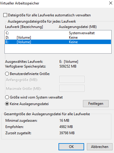

    Gerade mal nachgeschaut unter:
    erweiterte Systemeinstellungen -> Erweitert- > Leistung -> Einstellungen -> Erweitert -> unter Virtueller Arbeitsspeicher auf Ändern
    das Häckchen ist bei "Dateigröße für alle Laufwerke automatisch verwalten" drinne.
    wenn ich es rausnehme ist laut der Liste auf meiner C: keine Auslagerungsdatei, auf meiner D: wird es Systemverwaltet und auf meiner E: auch keine
    Ich kenn mich mit all dem leider nicht zu seh aus, wäre es sinnvoll bei allen es systemverwaltet zu lassen oder lohnt sich das nur für die C: Festplatte?
    [Screenshot von später, ich habe mal C auf "Systemverwaltet" gewechselt und das Häkchen oben rausgenommen.]
    [Edit 2]: Habe bei Jemand anderes gesehen, dass bei den Laufwerken und Bezeichnung bei zB C "[Windows]" steht, aber bei mir nicht. Gibt es dafür einen Grund?
