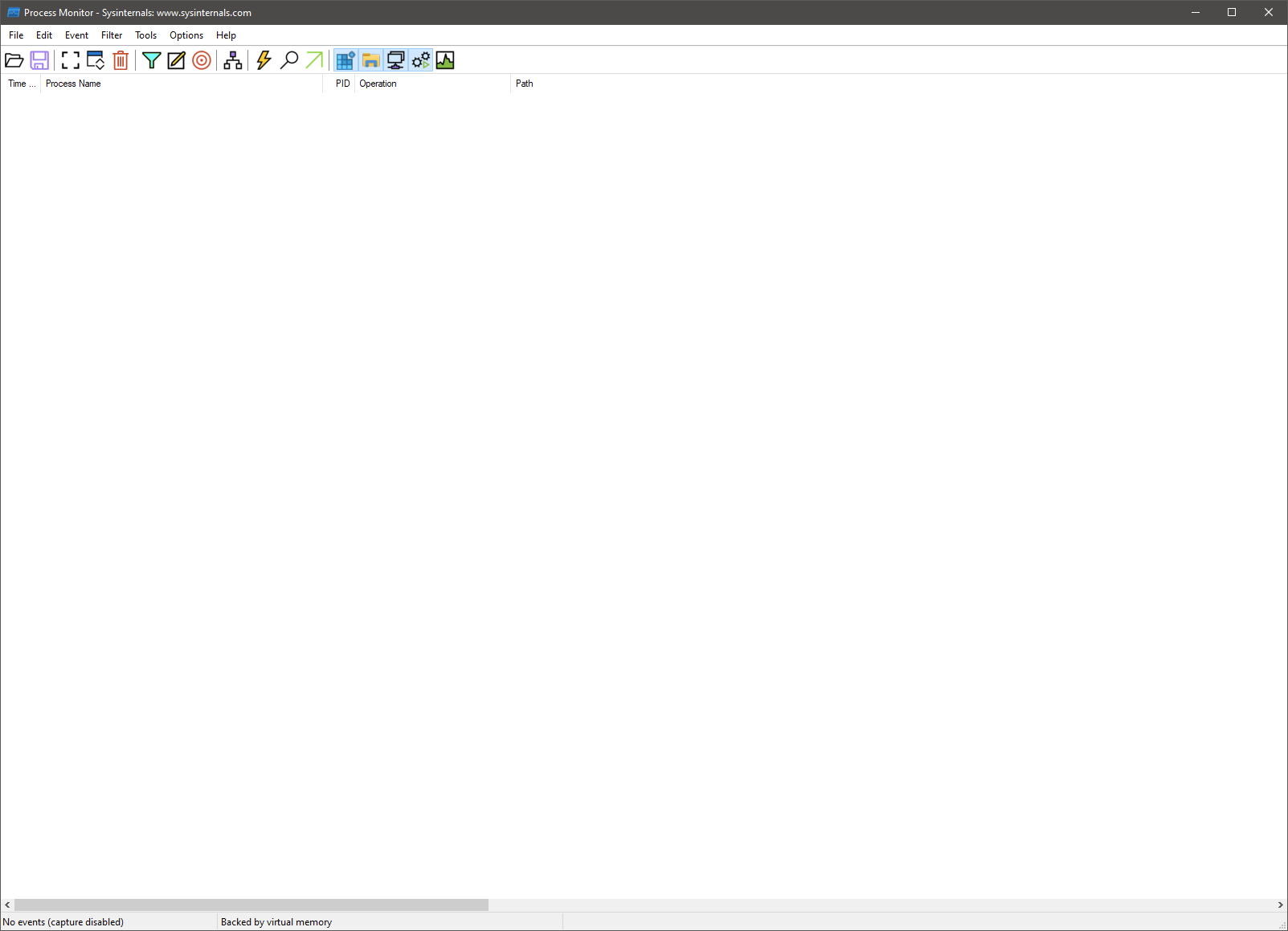

    Du solltest ein leeres Programmfenster sehen, wie auf dem Screenshot zu sehen:
    Klicke bitte auf das Symbol: Bild zum Aktivieren von Autoscroll. Wenn die Funktion aktiviert wird, wird es hellblau hinterlegt: Bild
    Wenn erledigt, klicke auf das Symbol direkt neben Autoscroll: Bild das startet die Aufzeichnung vom Prozessmonitor.
    Du siehst dann, das sich das leere Prozessmonitor Fenster mit Prozessen füllt.
    Nun starte bitte Services.msc und wenn dann die Fehlermeldung angezeigt wird, wechsel wieder zum Prozessmonitor und drücke auf den Aufzeichnungsbutton erneut: Bild damit die Aufzeichnung beendet wird.

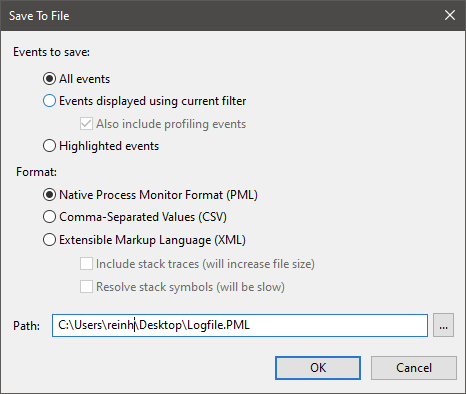

    Dann klick auf File - Save und in dem Fenster Save to File nehme diese Einstellungen vor, wie auf diesem Bild zu sehen und klicke dann auf OK:
    Nun sollte sich die Datei Logfile.PML auf dem Desktop befinden.
