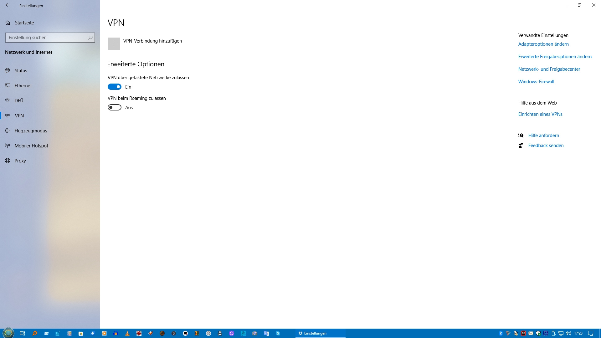

    Ich habe Folgendes probiert. Die "VPN über getaktete Netzwerke zulassen" habe ich wieder aktiviert. Nur "VPN beim Roaming zulassen" habe ich weiterhin deaktiviert.
    Habe dann nach einem Neustart eine Testinstallation angestoßen und es funktionierte ohne das blaue Fenster, dass keine Verbindung zu SmartScreen möglich ist.
    Ob das aber alles so richtig ist und ob ich da nicht das eine Sicherheitsfenster geschlossen habe und ein anderes wieder geöffnet habe, weiß ich nicht. Vielleicht kann mir das mal jemand erklären. Jedenfalls ist dieser Fehler erst mal verschwunden.
    Ich war in Einstellungen/Netzwerk und Internet das erste Mal drin. Habe dort also nie etwas eingestellt oder verändert. Bis vor 2 Monaten konnte ich alle Installation ohne dieses blaue Fenster durchführen. Auf einmal aber nicht mehr. Da taucht doch die Frage auf, was da passiert ist, dass es zu dieser Veränderung gekommen ist. Ist man als User und Besitzer noch Herr über seinen eigenen PC ??? Foto anbei.

    Habe festgestellt, dass es aktiviert war und für Roaming auch gleich. Ich weiß nicht, wer oder was dies so eingestellt hat. Denn bereits vor Monaten hatte ich das deaktiviert. Jedenfalls ist SmartScreen wieder bei einer Programminstallation zu erreichen und das blaue Fenster erscheint nicht mehr.
    das war das ziel der übung, das du erreicht hast.
    bez. vpn: ein vpn an sich gewährt keine höhere sicherheit. damit wird nur deine echte ip versteckt, was zu den problemen bei den verbindungen zu microsoft u.a. diensten, die deinen standort benötigen, führen kann.
    vor ein paar tagen habe ich wg. einer vpn-app gar keine verbindung zu irgendwas aufbauen konnte. https://answers.microsoft.com/de-de/windows/forum/all/eine-m%C3%B6gliche-ursache-f%C3%BCr-keine-internet/68a46cf5-1000-4805-9897-0671e67557ad wenn jemand einen unbedingt haken will, hilft kein vpn und keine hochgepriesene antivirus-suite.
    man muss einfach beim defender bleiben und mehr selbst aufpassen, z.b. auf das schloss-symbol bei den web-seiten.
    klickt man drauf- bekommt man die info über die verschlüsselungszertifikate der web-seite.
    gibt es kein schloss - finger weg davon.

    Aber ich habe nach Deiner Post nochmals nachgesehen, ob VPN deaktiviert ist oder nicht. Habe festgestellt, dass es aktiviert war und für Roaming auch gleich. Ich weiß nicht, wer oder was dies so eingestellt hat. Denn bereits vor Monaten hatte ich das deaktiviert. Jedenfalls ist SmartScreen wieder bei einer Programminstallation zu erreichen und das blaue Fenster erscheint nicht mehr.
    ABER nun habe ich Gegoogelt und gelesen das aktiviertes VPN eine höhere Sicherheit bedeutet. Ohne VPN können die Betreiber von Webseiten die IP Adresse auslesen und damit alle möglichen und unmöglichen Daten abgreifen.
    Jetzt frage ich mich natürlich, was ich machen soll. Habe die Wahl zwischen einem unsicheren Defender oder einem unsicheren Internet in Bezug auf die IP Adresse. Ist die Verbindung zum Server (ohne VPN) unverschlüsselt, können Geheimdienste, Internetanbieter und Hacker alle meine Aktivitäten verfolgen.
    Das kommt der Wahl zwischen Pest oder Lepra gleich.
    Wie ich finde ein Schei...situation.
