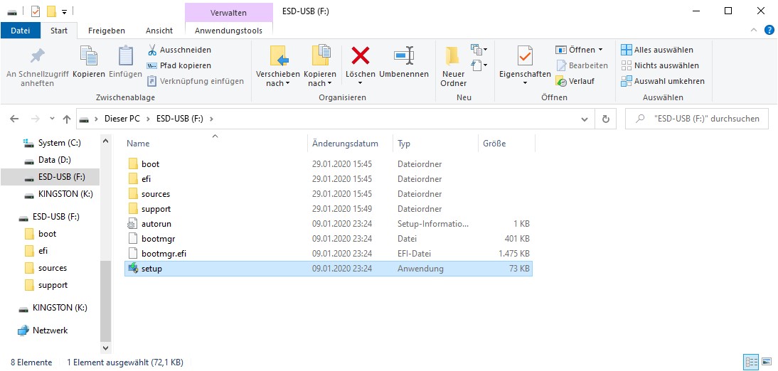

    Noch einmal:
    Wie den Bidern zu entnehmen ist, ist bei mir doch auch Hyper-V deaktiviert!
    Also, falls nicht Build 18363.815 bei Eingabe von "winver" in der Suchmaske erscheint, einfach ein Inplace-Update über das Media Creation Too am besten über ein Medium (Stick oder DVD) durchführen, und das Medium über "setup" starten siehe
    https://www.microsoft.com/de-de/software-download/windows10
    https://go.microsoft.com/fwlink/?LinkId=691209
